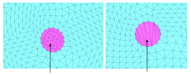

ボイド材料を使用したパート内の内部節点
図 2. 左図:内部節点がないボイド材料、右図:不適切なボイド材料に存在する内部節点
