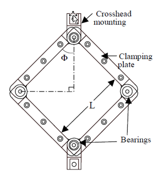

額縁試験は、せん断での繊維材料の挙動を特定します。
図 1. 額縁せん断リグ

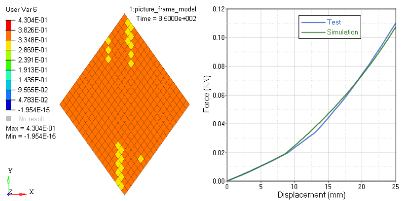

図 2. 額縁試験シミュレーションと異方性の角度の関数としてのせん断応力

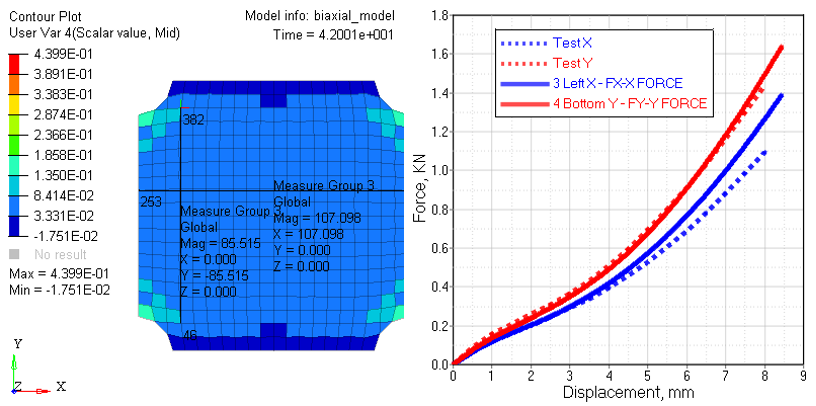

2軸試験は、横糸方向と縦糸方向のLAW58の剛性を特定します。
図 3. 縦糸方向と横糸方向での2軸シミュレーションと力 / 変位曲線
