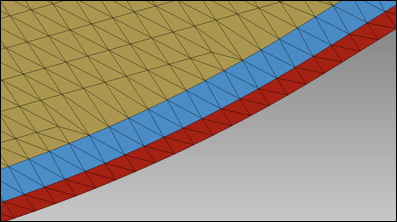

図 1. 多孔繊維(黄色)は青色の非ベントコンポーネントによって浸透性シーム(赤色)から分離されます
