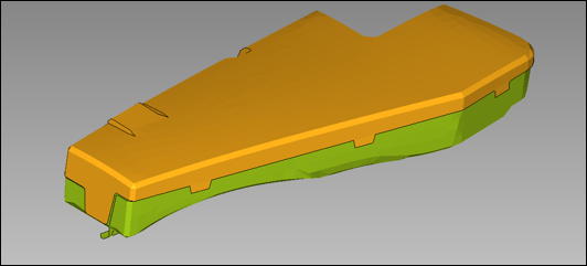

エアバッグハウジング
エアバッグハウジングは、CADデータで使用可能なすべての詳細を表している必要があります。
図 1. エアバッグハウジング

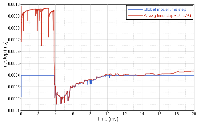

気体の動きはないため、初期時間ステップは、特性長を室温における空気の音速で割ったものとなります。注入が始まると、気体速度と気体の音速は増大し、時間ステップは通常、エアバッグの始動時間後の短かい期間の間、減少します。この期間、時間ステップは構造の目標時間ステップより少なくなる可能性があり、これにより、実行の時間ステップを制御します。しかしながら、ある時間(通常5-10ms)以降は気体速度は低下し、時間ステップは構造の時間ステップより大きくなります。エアバッグの時間ステップがシミュレーション内で一番小さい時間ステップとなるよう、時間の長さを最小にすることが重要です。
特性長は、折り畳まれたエアバッグの最小エッジ長に基づくため、シミュレーションでは低く見積もられます。したがって、時間ステップは/DT/FVMBAG/1内で の値を1以上にすることによって大きくできます。
図 2. FVMエアバッグを含むモデルの典型的な時間ステップ展開(赤色は全体時間ステップ、青色はFVM時間ステップ). FVMエアバッグは、3.75msから7.5msで時間ステップを制御します。
