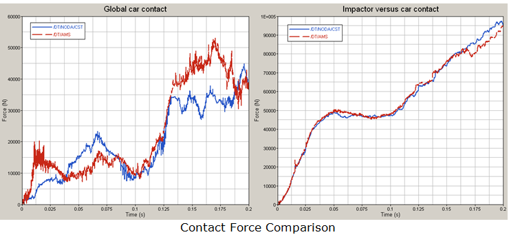

| OEM1 FFB | 11と同じです。 | 24 x 1 | 1.3 M | 0.5 s | 5 s | 3 x | 図 1 | ||

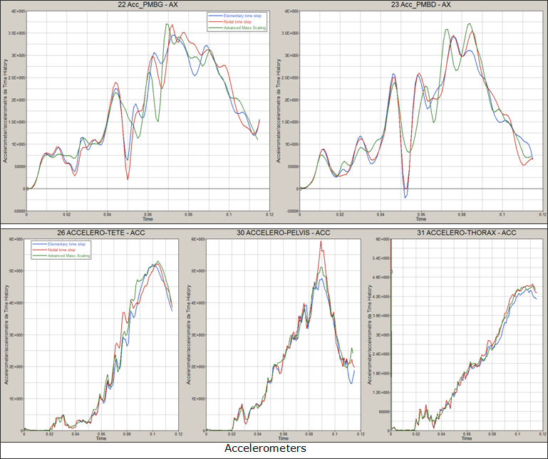

| OEM2 ODB | 11.0.230 | 32 x 1 | 2 M | 0.5 s | 5 s | 1.5 x | 図 2 | ||

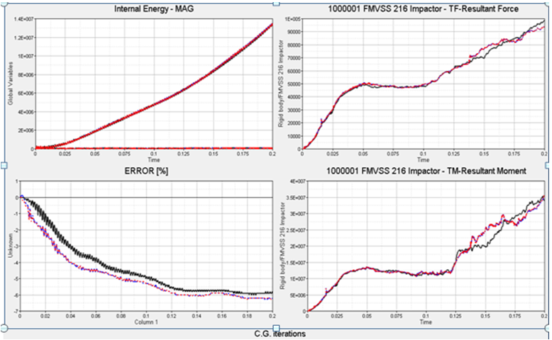

| 後面衝突 | OEM1 | 11.0_sp | 16 x 1 | 1.1 M | 0.1 s | 2 s | 5.8 x | 図 3 | |

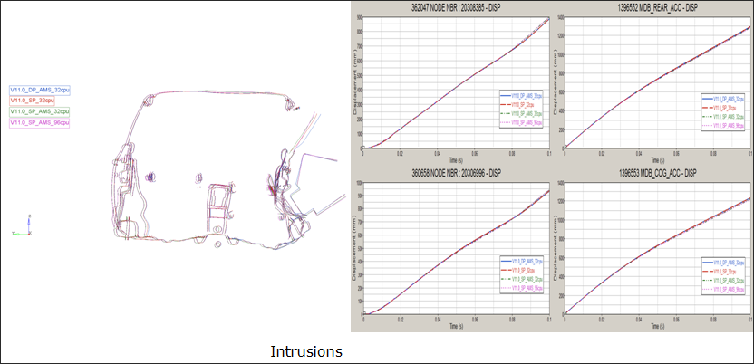

| 側面衝突 | OEM4 | 11.0 | 32 x 1 | 1 M | 0.5 s | 10 s | 2.1 x | 図 4 | |

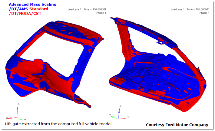

| ルーフ圧壊 | OEM4 | 11.0 | 16 x 1 | 1.2 M | 0.5 s | 10 s | 2.9 x | 図 5 | |

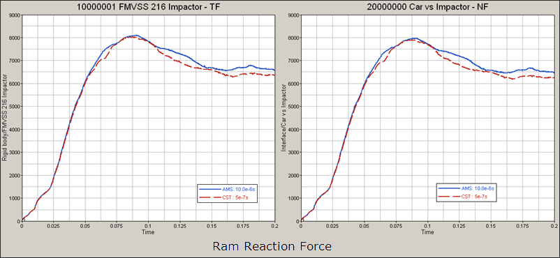

| Taurusパブリックモデル | 11.0 | 16 x 1 | 0.8 M | 0.5 s | 10 s | 4.6 x | 図 6 | ||

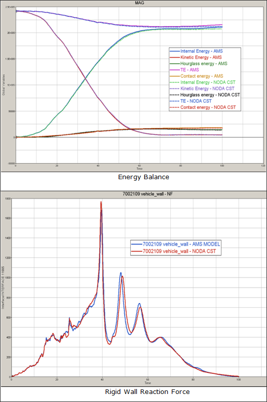

図 1. OEM1 フル前面
図 2. OEM2 前面オフセット

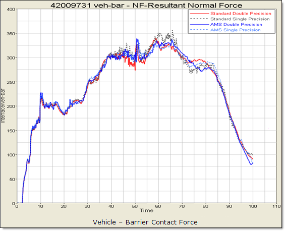

図 3. 前面後面衝突
図 4. OEM4 側面衝突
図 5. OEM4 ルーフ圧壊

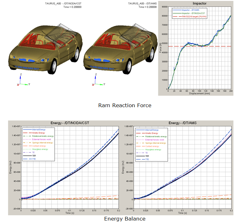

図 6. Ford Taurusパブリックモデル ルーフ圧壊

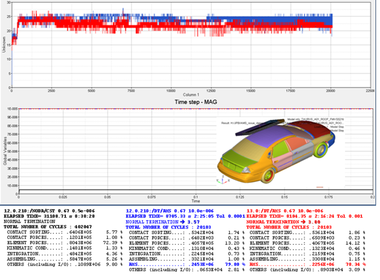

| Taurusパブリックモデル メッシュ剛体押し出し |
13.0 | 3 x 6 x 2 | 0.8 M | 0.5 ms | 10 ms tol 0.001 | 3.80 | 剛壁は剛なメッシュと接触インターフェースに交換 | ||
| Taurusパブリックモデル 剛壁押し出し |
13.0 | 3 x 6 x 2 | 0.8 M | 0.5 ms | 10 ms tol 0.001 | 2.18 | 剛壁平行六面体 | ||
どのスピードアップでも、倍精度の元の節点時間ステップを倍精度のAMSと比較しています。灰色の列は、13.0では再実行されなかったモデルに関連し、スピードアップは表 2に属します。
図 8. Ford Taurusパブリックモデル ルーフ圧壊
