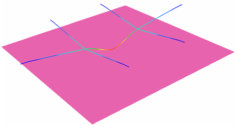

rad_ex_fig_5-4
図 3. 剛壁タイプ無限平面

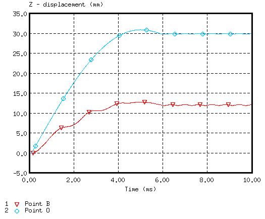

図 6. 点 BとOの変位

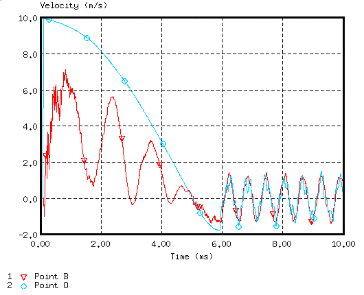

図 7. 点 BとOの速度(安定化)

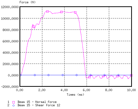

図 8. ビーム要素15(Oの近く)の法線方向とせん断力

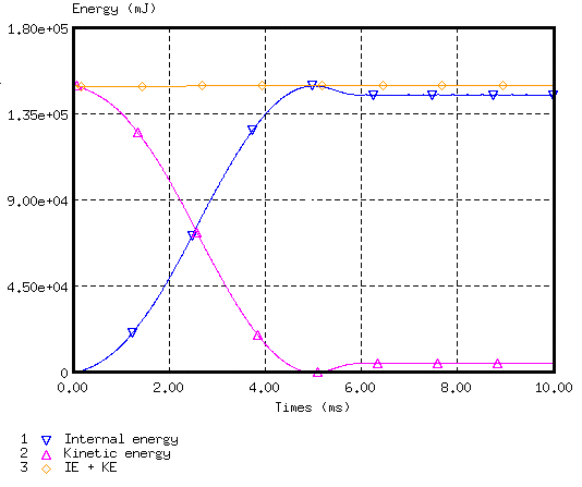

図 9. エネルギー評価(6 msで安定化に到達)

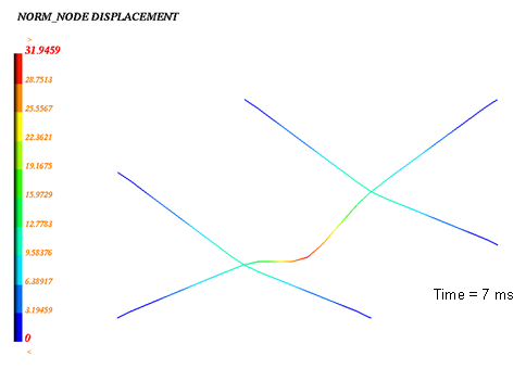

図 10. 節点変位(最大 = 30.96 mm)

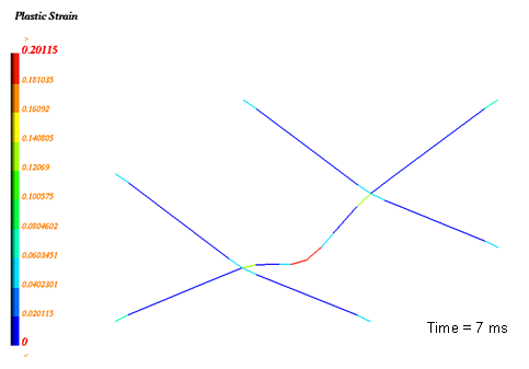

rad_ex_fig_5-10
図 11. 塑性ひずみ(最大 = 20.1%)
