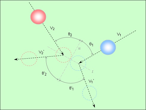

ボールの挙動は、図 1に示すパラメーター(角度と速度)を用いて表現されます。数値結果は、完全な弾性反発を前提として(反発係数は1)、解析解と比較されます。
rad_ex_fig_9-11
図 1. 問題のデータ

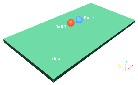

ボールとテーブルは前のプールゲームの定義と同じプロパティを持ちます。テーブルの寸法は 900 mm x 450 mm x 25 mmでボールの直径は50.8 mmです。 ボールとテーブルはTYPE16 Lagrangeインターフェースを用いるために16節点厚肉シェル要素でメッシングされます。
rad_ex_fig_9-12
図 2. 問題のメッシュ(16節点厚肉シェル)

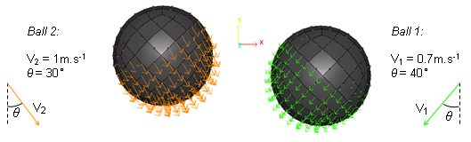

初期並進速度がボールに/INIV Engine オプションを通して与えられます。速度はXとY軸に投影されます。
rad_ex_fig_9-13
図 3. ボールに与えられた初速度(初期位置)

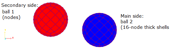

ボール-ボールとボール-テーブルの接触はTYPE16インターフェース(セカンダリ節点 / メイン16節点厚肉シェル接触)を用いてモデル化されます。ボール / ボール接触のインターフェース定義を図 4に示します。
rad_ex_fig_9-14
図 4. TYPE16 Lagrangeインターフェースのメインとセカンダリ側

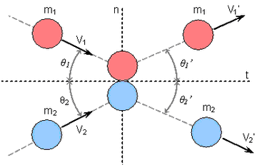

1と2の2つのボールを置き、質量は m 1 MathType@MTEF@5@5@+= feaagKart1ev2aaatCvAUfeBSjuyZL2yd9gzLbvyNv2CaerbwvMCKf MBHbqefqvATv2CG4uz3bIuV1wyUbqedmvETj2BSbqefm0B1jxALjhi ov2DaebbnrfifHhDYfgasaacH8srps0lbbf9q8WrFfeuY=Hhbbf9v8 qqaqFr0xc9pk0xbba9q8WqFfea0=yr0RYxir=Jbba9q8aq0=yq=He9 q8qqQ8frFve9Fve9Ff0dmeaacaGacmGadaWaaiqacaabaiaafaaake aacaWGTbWaaSbaaSqaaiaaigdaaeqaaaaa@3AB0@ m 2 MathType@MTEF@5@5@+= feaagKart1ev2aaatCvAUfeBSjuyZL2yd9gzLbvyNv2CaerbwvMCKf MBHbqefqvATv2CG4uz3bIuV1wyUbqedmvETj2BSbqefm0B1jxALjhi ov2DaebbnrfifHhDYfgasaacH8srps0lbbf9q8WrFfeuY=Hhbbf9v8 qqaqFr0xc9pk0xbba9q8WqFfea0=yr0RYxir=Jbba9q8aq0=yq=He9 q8qqQ8frFve9Fve9Ff0dmeaacaGacmGadaWaaiqacaabaiaafaaake aacaWGTbWaaSbaaSqaaiaaigdaaeqaaaaa@3AB0@ とし、同じ平面内を移動してそれぞれが衝突のコースで速度 V 1 MathType@MTEF@5@5@+= feaagKart1ev2aaatCvAUfeBSjuyZL2yd9gzLbvyNv2CaerbwvMCKf MBHbqefqvATv2CG4uz3bIuV1wyUbqedmvETj2BSbqefm0B1jxALjhi ov2DaebbnrfifHhDYfgasaacH8srps0lbbf9q8WrFfeuY=Hhbbf9v8 qqaqFr0xc9pk0xbba9q8WqFfea0=yr0RYxir=Jbba9q8aq0=yq=He9 q8qqQ8frFve9Fve9Ff0dmeaacaGacmGadaWaaiqacaabaiaafaaake aacaWGTbWaaSbaaSqaaiaaigdaaeqaaaaa@3AB0@ V 2 MathType@MTEF@5@5@+= feaagKart1ev2aaatCvAUfeBSjuyZL2yd9gzLbvyNv2CaerbwvMCKf MBHbqefqvATv2CG4uz3bIuV1wyUbqedmvETj2BSbqefm0B1jxALjhi ov2DaebbnrfifHhDYfgasaacH8srps0lbbf9q8WrFfeuY=Hhbbf9v8 qqaqFr0xc9pk0xbba9q8WqFfea0=yr0RYxir=Jbba9q8aq0=yq=He9 q8qqQ8frFve9Fve9Ff0dmeaacaGacmGadaWaaiqacaabaiaafaaake aacaWGTbWaaSbaaSqaaiaaigdaaeqaaaaa@3AB0@ で、に示すように接近します。
rad_ex_fig_9-15
図 5. 2つのボールの衝突の一般的問題

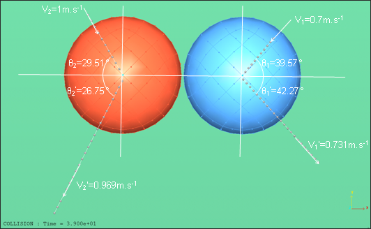

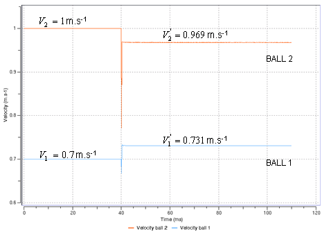

図 6 は数値シミュレーションを用いて得られた衝突前と後のボールの中心点の軌跡を示します。
rad_ex_fig_9-16
図 6. ボールの軌跡(重心)
rad_ex_fig_9-17
図 7. 速度変化 V i = 2 K E i m a s s i MathType@MTEF@5@5@+= feaagKart1ev2aaatCvAUfeBSjuyZL2yd9gzLbvyNv2CaerbuLwBLn hiov2DGi1BTfMBaeXatLxBI9gBaerbd9wDYLwzYbItLDharqqtubsr 4rNCHbGeaGqiVu0Je9sqqrpepC0xbbL8F4rqqrFfpeea0xe9Lq=Jc9 vqaqpepm0xbba9pwe9Q8fs0=yqaqpepae9pg0FirpepeKkFr0xfr=x fr=xb9adbaqaaeGaciGaaiaabeqaamaabaabaaGcbaGaamOvamaaBa aaleaacaWGPbaabeaakiabg2da9maakaaabaWaaSaaaeaacaaIYaGa am4saiaadweadaWgaaWcbaGaamyAaaqabaaakeaacaWGTbGaamyyai aadohacaWGZbWaaSbaaSqaaiaadMgaaeqaaaaaaeqaaaaa@4177@ (40 msで衝突)

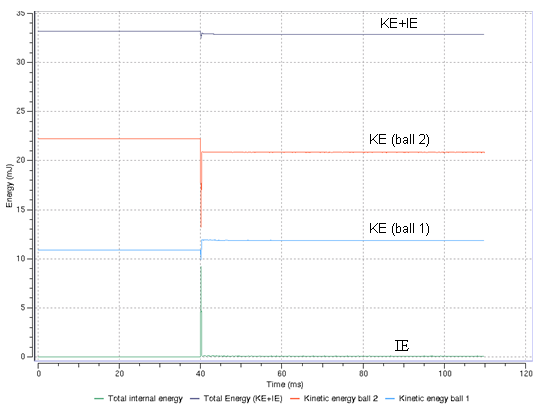

図 8. エネルギー評価

表 1. 衝突後の結果の比較
  数値解析結果 解析解
θ 1 42.27° 44.72°
θ 2 26.75° 26.48°
V 1' 0.731 m/s .731 m/s
V 2' 0.969 m/s 0.977 m/s
