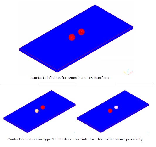

ボールとテーブルは前の定義と同じ特性を持ちます。テーブルの寸法は900 mm x 450 mm x 25 mmでボールの直径は50.8 mmです。
接触のモデル化に6つのインターフェースが用いられます(ボール / ボールとボール / テーブル):
問題で用いられたインターフェース
TYPE16(Lagrange乗数法)タイドまたはスライド
セカンダリ節点 / メインソリッドの接触
TYPE17(Lagrange乗数法)タイドまたはスライド
セカンダリ: 16節点シェル / メイン: 16節点シェルの接触
TYPE7(Lagrange乗数法)
セカンダリ節点 / メインサーフェスの接触
TYPE7(ペナルティ法)
モデリング手法
TYPE16インターフェースは節点グループ(セカンダリ)と2次要素の曲面(メインパート)の間の接触を定義します。TYPE17インターフェースはサーフェス-サーフェス接触をモデル化するために用いられます。両方のインターフェースでは接触条件を与えるのにLagrange乗数法が用いられ、ギャップは必要ありません。ボールとテーブルの間の接触はタイドまたはスライドが設定されます。ボール同士の間の接触は常にスライドとして考えます。TYPE7インターフェースはメインサーフェスとセカンダリ節点セットとの間に起こる、ほとんどの一般的な接触タイプをシミュレート可能です。サーフェス間のCoulomb摩擦はここではモデル化されず(スライド接触)、ギャップは0.1 mmで固定されます。他のパラメーターはデフォルト値に設定されます。
ペナルティ法のTYPE7インターフェースは16節点厚肉シェル要素には使えません。このため、このケースでは16節点シェルをソリッド要素に代えます(入力ファイルでチェックしてください)。
ボール間の接触のモデル化(常にスライド)

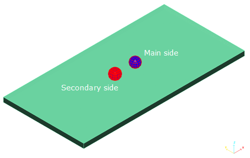

図 1. 接触のためのセカンダリ側とメイン側の定義
Lagrange乗数法(TYPE16、TYPE17およびTYPE7-Lag)を用いる時は対称インターフェース定義は推奨しません。ペナルティ法でのインターフェースを用いた問題では2つのインターフェースで対称接触をモデル化します。

インターフェース
セカンダリ(赤)とメイン(青)オブジェクト
TYPE16 - タイド
セカンダリ: 節点
メイン: ソリッド(16節点シェル)
TYPE16 - スライド
セカンダリ: 節点
メイン: ソリッド(16節点シェル)
TYPE17 - タイド
セカンダリ: 16節点シェル
メイン:16節点シェル
TYPE17 - スライド
セカンダリ:16節点シェル
メイン:16節点シェル
TYPE7 - Lagrange乗数法
セカンダリ: 節点
メイン: サーフェス(セグメント)
TYPE7 - ペナルティ法
セカンダリ: 節点
メイン: サーフェス(セグメント)
ボールとテーブルの間の接触(問題によりスライドまたはタイド):
rad_ex_fig_9-21
図 3. ボール / テーブル接触のためのセカンダリ側とメイン側のオブジェクト定義
