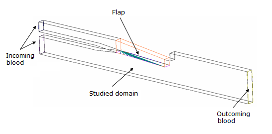

単純化された心臓バルブがモデル化されます。バルブは流入する血液の流れの圧力の下で開きます。バルブの開くプロセスが考慮され、問題は非定常です。
加えて、流体-構造連成相互作用が血液の圧力の下でのフラップの変形として考慮される必要があります。
図 2. 問題の定義

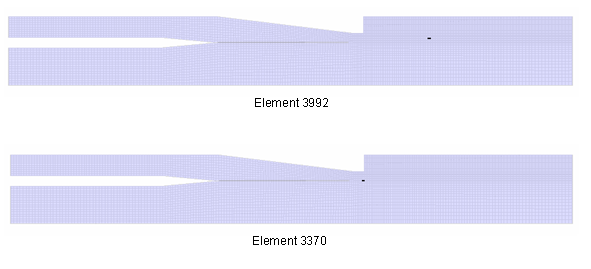

準-均一なソリッドメッシュが領域の離散化に用いられます。軸に沿って十分に細かいメッシュの厚さ方向の1要素が用いられます。
シェル要素がフラップのモデル化に用いられます。フラップは1つの側が固定されその節点には固定するスプリングが付けられます。それぞれの端部には1列のメッシュが生成され流入と流出が定義されます。
問題は非圧縮で、そのため、時間ステップを増加させるために、流体内の音速を恣意的に50 m/sに下げました。
図 3. モデルのメッシュ

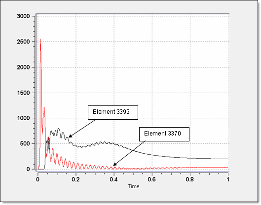

結果
図 4. 時間と空間での速度分布
図 5. フラップの自由端(節点23360)のメートルでの鉛直変位
