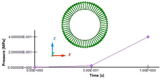

  • 圧力荷重(/PLOAD
    プラスチックパリソンへの空気圧は内側から外側への圧力荷重/PLOADを用いてモデル化されます。
    ex44_fig2
    図 2. プラスチックパリソンへの圧力荷重
