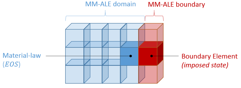

Iform = 2
ブロックフォーマットキーワード この境界材料を使用すると、グローバル材料状態を計算するためにも使用される副材料状態(密度、エネルギー、および体積比率)を適用できます。副材料EOSパラメータは、(ドメインの)隣接要素のパラメータで構成される必要があります。
図 1.
