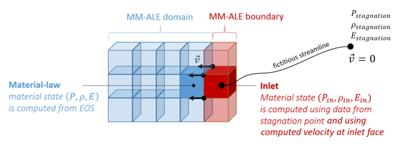

ブロックフォーマットキーワード この境界を使用すれば、多相材料ALE則(定式化: Iform = 0、1、10または11)の液体流入条件をシミュレートできます。
境界副材料状態は、ユーザーによって指定された停滞点での状態から計算されます。この機能の使用時は、速度が数値的なスキームによって計算される強制速度(/IMPVEL)を使用する必要はありません。
ユーザーは、 υ =0の状態に相対する停滞点の状態 α s t a g n a t i o n = α 0 MathType@MTEF@5@5@+= feaagKart1ev2aqatCvAUfeBSjuyZL2yd9gzLbvyNv2CaerbuLwBLn hiov2DGi1BTfMBaeXatLxBI9gBaerbd9wDYLwzYbItLDharqqtubsr 4rNCHbGeaGqiVu0Je9sqqrpepC0xbbL8F4rqGqFfpeea0xe9vq=Jb9 vqpeea0xd9q8qiYRWxGi6xij=hbba9q8aq0=yq=He9q8qiLsFr0=vr 0=vr0db8meaabaqaciGacaGaaeqabaWaaeaaeaaakeaacqaHXoqyda WgaaWcbaGaam4CaiaadshacaWGHbGaam4zaiaad6gacaWGHbGaamiD aiaadMgacaWGVbGaamOBaaqabaGccqGH9aqpcqaHXoqydaWgaaWcba GaaGimaaqabaaaaa@4632@ 、 ρ s t a g n a t i o n = ρ 0 MathType@MTEF@5@5@+= feaagKart1ev2aqatCvAUfeBSjuyZL2yd9gzLbvyNv2CaerbuLwBLn hiov2DGi1BTfMBaeXatLxBI9gBaerbd9wDYLwzYbItLDharqqtubsr 4rNCHbGeaGqiVu0Je9sqqrpepC0xbbL8F4rqGqFfpeea0xe9vq=Jb9 vqpeea0xd9q8qiYRWxGi6xij=hbba9q8aq0=yq=He9q8qiLsFr0=vr 0=vr0db8meaabaqaciGacaGaaeqabaWaaeaaeaaakeaacqaHbpGCda WgaaWcbaGaam4CaiaadshacaWGHbGaam4zaiaad6gacaWGHbGaamiD aiaadMgacaWGVbGaamOBaaqabaGccqGH9aqpcqaHbpGCdaWgaaWcba GaaGimaaqabaaaaa@4674@ 、 E s t a g n a t i o n = E 0 MathType@MTEF@5@5@+= feaagKart1ev2aqatCvAUfeBSjuyZL2yd9gzLbvyNv2CaerbuLwBLn hiov2DGi1BTfMBaeXatLxBI9gBaerbd9wDYLwzYbItLDharqqtubsr 4rNCHbGeaGqiVu0Je9sqqrpepC0xbbL8F4rqGqFfpeea0xe9vq=Jb9 vqpeea0xd9q8qiYRWxGi6xij=hbba9q8aq0=yq=He9q8qiLsFr0=vr 0=vr0db8meaabaqaciGacaGaaeqabaWaaeaaeaaakeaacaWGfbWaaS baaSqaaiaadohacaWG0bGaamyyaiaadEgacaWGUbGaamyyaiaadsha caWGPbGaam4Baiaad6gaaeqaaOGaeyypa0JaamyramaaBaaaleaaca aIWaaabeaaaaa@4488@ ( E MathType@MTEF@5@5@+= feaagKart1ev2aqatCvAUfeBSjuyZL2yd9gzLbvyNv2CaerbuLwBLn hiov2DGi1BTfMBaeXatLxBI9gBaerbd9wDYLwzYbItLDharqqtubsr 4rNCHbGeaGqiVu0Je9sqqrpepC0xbbL8F4rqGqFfpeea0xe9vq=Jb9 vqpeea0xd9q8qiYRWxGi6xij=hbba9q8aq0=yq=He9q8qiLsFr0=vr 0=vr0db8meaabaqaciGacaGaaeqabaWaaeaaeaaakeaacaWGfbaaaa@3832@ はオプション)を提供する必要があります。1つの線形EOSより: P 0 = C 0 + C 1 μ MathType@MTEF@5@5@+= feaagKart1ev2aqatCvAUfeBSjuyZL2yd9gzLbvyNv2CaerbuLwBLn hiov2DGi1BTfMBaeXatLxBI9gBaerbd9wDYLwzYbItLDharqqtubsr 4rNCHbGeaGqiVu0Je9sqqrpepC0xbbL8F4rqGqFfpeea0xe9vq=Jb9 vqpeea0xd9q8qiYRWxGi6xij=hbba9q8aq0=yq=He9q8qiLsFr0=vr 0=vr0db8meaabaqaciGacaGaaeqabaWaaeaaeaaakeaacaWGqbWaaS baaSqaaiaaicdaaeqaaOGaeyypa0Jaam4qamaaBaaaleaacaaIWaaa beaakiabgUcaRiaadoeadaWgaaWcbaGaaGymaaqabaGccqaH8oqBaa a@403C@ ; したがって、 P s t a g n a t i o n = C 0 MathType@MTEF@5@5@+= feaagKart1ev2aqatCvAUfeBSjuyZL2yd9gzLbvyNv2CaerbuLwBLn hiov2DGi1BTfMBaeXatLxBI9gBaerbd9wDYLwzYbItLDharqqtubsr 4rNCHbGeaGqiVu0Je9sqqrpepC0xbbL8F4rqGqFfpeea0xe9vq=Jb9 vqpeea0xd9q8qiYRWxGi6xij=hbba9q8aq0=yq=He9q8qiLsFr0=vr 0=vr0db8meaabaqaciGacaGaaeqabaWaaeaaeaaakeaacaWGqbWaaS baaSqaaiaadohacaWG0bGaamyyaiaadEgacaWGUbGaamyyaiaadsha caWGPbGaam4Baiaad6gaaeqaaOGaeyypa0Jaam4qamaaBaaaleaaca aIWaaabeaaaaa@4491@ .
各サイクルにおいて、Radiossは液体流入状態を、入力面における速度を用いてベルヌーイの定理が満足されるよう計算します。
law51_iform4
図 1.
