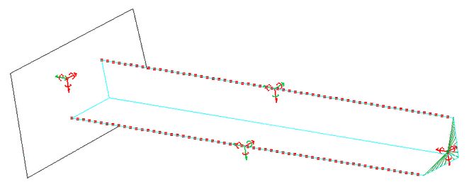

    構造の自己接触が構造全体でのTYPE7インターフェースを用いてモデル化されます。インターフェースのメインサーフェスはモデル全体を用いて定義されています。セカンダリ節点グループはメインサーフェスを用いて定義されます。
    ビームの上部で、起こり得るエッジ-エッジ接触がTYPE11セルフインパクトインターフェースを用いて取り扱われます。そのエッジにはTYPE7インターフェースのメインサーフェスが入力のサーフェスとして用いられます。
    Fig_17-56
    図 1. 境界条件
  • グローバル塑性、反復塑性、可変板厚
  • BT_TYPE1-3-4、QEPH、BATOZ、DKT18とC0定式化
  • 境界条件(/BCS
    対称性を考慮して、Y-Z平面内の全ての節点はY方向並進とXとZ軸周りの回転が拘束されます。構造の1/4がモデル化されます。
  • 剛壁(/RWALL
    インパクタはZ-方向の強制速度(13.3 m/s)を用いたスライド剛壁でモデル化され、他の並進と回転は固定されます。
  • 強制速度(/IMPVEL
  • 剛体(/RBODY
    下(固定)端は、全ての下端の点(Z = 0.0)を結合する剛体を用いてモデル化されます。剛体は並進と回転が完全に拘束されます。

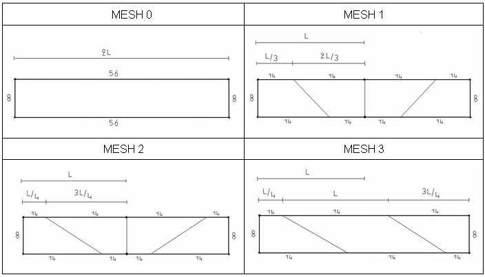

4つのビームが異なる周囲のメッシュでモデル化され、全て長さ方向に 56要素で高さ方向に8要素です。要素のレイアウトを図 3に示します。

fig_17-55
図 3. メッシュ

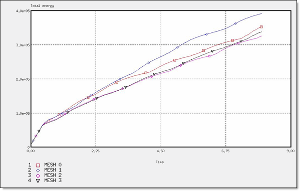

fig_17-57
図 4. BT_TYPE3定式化での全エネルギー

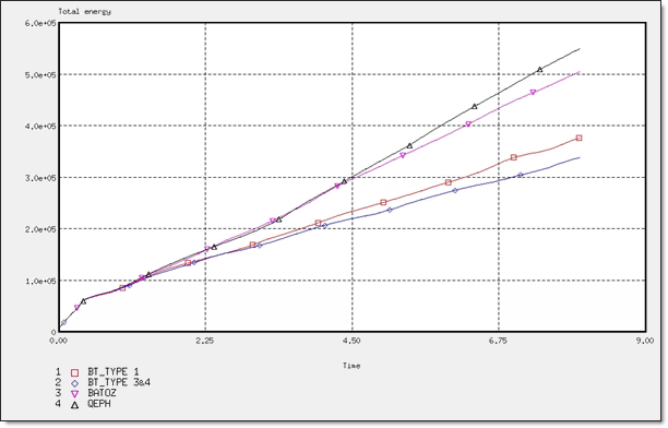

fig_17-60
図 7. 異なる定式化での全エネルギー
fig_17-61
図 8. 異なる定式化での全エネルギー

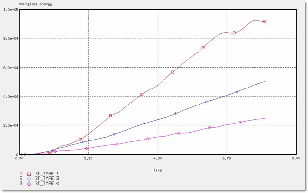

fig_17-62
図 9. 異なるBT要素定式化でのアワグラスエネルギー
fig_17-63

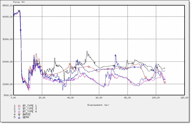

図 10. 異なる要素定式化での力
fig_17-64
図 11. 異なる要素定式化での力

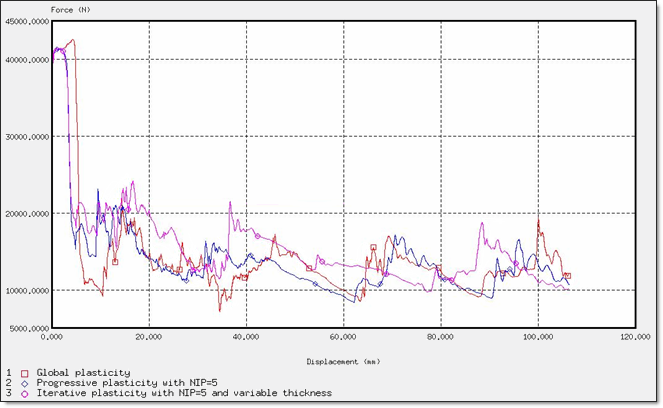

fig_17-67
図 14. 圧壊力
