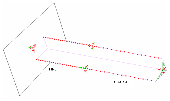

    図 1. 境界条件

    対称性を考慮して、Y-Z平面内の全ての節点はY方向並進とXとZ軸周りの回転が拘束されます。構造の1/4がモデル化されます。
  • 剛壁(/RWALL
    インパクタはZ-方向の強制速度(13.3 m/s)を用いたスライド剛壁でモデル化され、他の並進と回転は固定されます。
  • 強制速度(/IMPVEL
  • 剛体(/RBODY
    下(固定)端は、全ての下端の点(Z = 0.0)を結合する剛体を用いてモデル化されます。剛体は並進と回転が完全に拘束されます。
