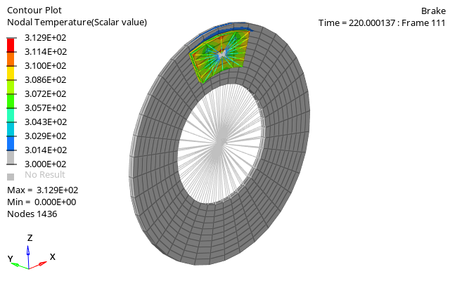

図 1. 摩擦によってブレーキに発生する温度のコンター

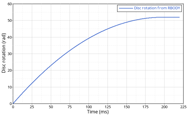

図 3. ブレーキディスクの回転
図 3に示すように、ディスクは停止するまでに8.28回転します。ディスクはt = 207.5msの時点で停止しますが、この値は解析解を3%下回っています。

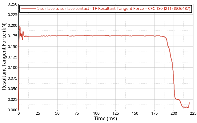

図 4. 180Hzでフィルター処理した合成接線力
HyperGraphのiso6487フィルター関数を使用して、SAE J211/1 ISO6487パディングフィルターで反力値をフィルター処理します。フィルター処理した合成接線力は0.175kNですが(図 4参照)、この値は解析解を3%下回っています。

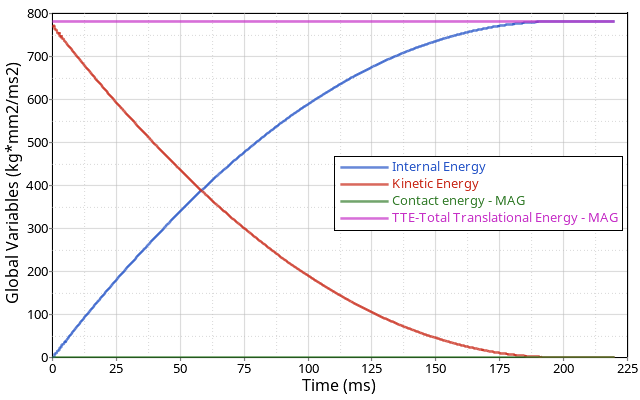

図 5. エネルギーバランスのプロット
このシミュレーションでは、全エネルギーを一定の状態に維持しています。初期運動エネルギーは、シミュレーションの終了時に内部エネルギーに正しく変換されています。接触エネルギーは数値的なものに過ぎず、物理的な値ではないため、シミュレーションでは小さい値となります。
