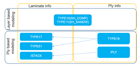

Radiossでの複合材のモデリングは、異なるプロパティを伴う層(レイヤー)ベースまたは積層(プライ)ベースで定義することができます。
  • /PROP/TYPE10 (SH_COMP)/PROP/TYPE11 (SH_SANDW)を伴う層ベースのモデリング
  • /PROP/TYPE17 (STACK)/PROP/TYPE51/PROP/PCOMPP+/STACK/PROP/TYPE19 (PLY)/PLYを伴うプライベースのモデリング
    図 1.

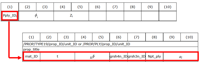

プライベースのモデリングについて、/PROP/TYPE19(または/PLY)で定義され、オプションPply_IDi付きで/PROP/TYPE17または/PROP/TYPE51(または/STACK)でアセンブルされる各プライに関した情報(材料、板厚、異方性の角度、異方性軸角度、積分点の数など)。

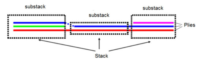

プライベースのモデリングについては、プライをアセンブルする方法は、“by ply”(プライ毎)または“by substack”(サブスタック毎)が可能です。“by ply”は単に、プライを一つ一つ下から上へと積み上げます。“by substack”の方法ではまずプライを一つ一つ積み上げて各サブスタックを作成し、続いて各サブスタックを結合するか、もしくはサブスタック結合“INT”で並べることが可能です。
図 3.
図 4. /PROP/TYPE51での並べ

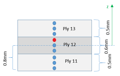

例(プライ) (/PROP/TYPE51)
この例では、/PROP/TYPE19で定義されたNpt_ply=3はプライ毎に3個の積分点を意味し、/PROP/TYPE51でオプションIint=0で定義されると、これら3個の積分点は各プライ板厚を通して均等に分布されます。
図 5.
/PROP/TYPE51Iint=1であると、積分点は各プライ板厚を通してForces and Moments CalculationGauss Integration Schemeに従って分布されます。
図 6.
ANIM/SHELL/IDPLY/Keyword4/I/J(または/ANIM/SHELL/Keyword3/N/NIP)で、特定の各積分点でのアニメーション結果(塑性ひずみ、損傷、応力およびひずみテンソル)を出力することが可能です。
たとえば、2番目のプライ(プライ名Ply12)の3番目の積分点(図 6において赤くハイライト表示されている積分点)での塑性ひずみを出力するには、/ANIM/SHELL/IDPLY/EPSP/2/3(または/ANIM/SHELL/EPSP/2/3)を使用します。各複合材プロパティについてシェル板厚を通した積分点の出力情報は、FAQのシェル応力テンソルのアニメーション出力をご参照ください。

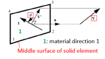

  • 材料の1つ目の異方性方向は、角度 ϕ および全体ベクトル V MathType@MTEF@5@5@+= feaagKart1ev2aaatCvAUfeBSjuyZL2yd9gzLbvyNv2CaerbuLwBLn hiov2DGi1BTfMBaeXatLxBI9gBaerbd9wDYLwzYbItLDharqqtubsr 4rNCHbGeaGqiVu0Je9sqqrpepC0xbbL8F4rqqrFfpeea0xe9Lq=Jc9 vqaqpepm0xbba9pwe9Q8fs0=yqaqpepae9pg0FirpepeKkFr0xfr=x fr=xb9adbaqaaeGaciGaaiaabeqaamaabaabaaGcbaGaaCOvaaaa@36D5@ (VX,VY,VZ)で定義できます。また、角度 ϕ とスキューを用いることも可能です。この場合、全体ベクトル V MathType@MTEF@5@5@+= feaagKart1ev2aaatCvAUfeBSjuyZL2yd9gzLbvyNv2CaerbuLwBLn hiov2DGi1BTfMBaeXatLxBI9gBaerbd9wDYLwzYbItLDharqqtubsr 4rNCHbGeaGqiVu0Je9sqqrpepC0xbbL8F4rqqrFfpeea0xe9Lq=Jc9 vqaqpepm0xbba9pwe9Q8fs0=yqaqpepae9pg0FirpepeKkFr0xfr=x fr=xb9adbaqaaeGaciGaaiaabeqaamaabaabaaGcbaGaaCOvaaaa@36D5@ と置き換えられるスキューのx軸。
    シェル要素内の全体ベクトル V MathType@MTEF@5@5@+= feaagKart1ev2aaatCvAUfeBSjuyZL2yd9gzLbvyNv2CaerbuLwBLn hiov2DGi1BTfMBaeXatLxBI9gBaerbd9wDYLwzYbItLDharqqtubsr 4rNCHbGeaGqiVu0Je9sqqrpepC0xbbL8F4rqqrFfpeea0xe9Lq=Jc9 vqaqpepm0xbba9pwe9Q8fs0=yqaqpepae9pg0FirpepeKkFr0xfr=x fr=xb9adbaqaaeGaciGaaiaabeqaamaabaabaaGcbaGaaCOvaaaa@36D5@ を投影し、 ϕ 度回転させたものが、1つ目の異方性方向(材料方向1とも呼ばれる)です。 ϕ の正方向は、シェルの法線 n MathType@MTEF@5@5@+= feaagKart1ev2aaatCvAUfeBSjuyZL2yd9gzLbvyNv2CaerbuLwBLn hiov2DGi1BTfMBaeXatLxBI9gBaerbd9wDYLwzYbItLDharqqtubsr 4rNCHbGeaGqiVu0Je9sqqrpepC0xbbL8F4rqqrFfpeea0xe9Lq=Jc9 vqaqpepm0xbba9pwe9Q8fs0=yqaqpepae9pg0FirpepeKkFr0xfr=x fr=xb9adbaqaaeGaciGaaiaabeqaamaabaabaaGcbaGaaCOBaaaa@36ED@ の符号となります。たとえば、図 7で反時計回りに ϕ 度回転させると、材料方向1となります。
    局所要素参照の材料方向1は通常、繊維方向です。そこで、材料則で定義されている方向1の材料特性(ヤング率E、降伏応力など)を局所要素参照で正しい方向に適用することができます。

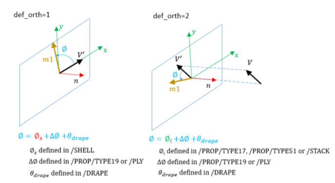

  • 特定のシェル要素またはシェル要素グループの異方性の向きもまた、/PROP/TYPE19内のオプションdrape_IDとdef_orth、および/DRAPE内で定義される/PLY/DRAPEdrape_IDが指定されます。この機能により、異方性方向の角度は θ d r a p e MathType@MTEF@5@5@+= feaagKart1ev2aqatCvAUfeBSjuyZL2yd9gzLbvyNv2CaerbuLwBLn hiov2DGi1BTfMBaeXatLxBI9gBaerbd9wDYLwzYbItLDharqqtubsr 4rNCHbGeaGqiVu0Je9sqqrpepC0xbbL8F4rqqrFfpeea0xe9Lq=Jc9 vqaqpepm0xbba9pwe9Q8fs0=yqaqpepae9pg0FirpepeKkFr0xfr=x fr=xb9adbaqaaeGaciGaaiaabeqaamaabaabaaGcbaGaeqiUde3aaS baaSqaaiaadsgacaWGYbGaamyyaiaadchacaWGLbaabeaaaaa@3C7E@ で変更することができます。
    • def_orth=1 を使用する場合:
      角度 ϕ i MathType@MTEF@5@5@+= feaagKart1ev2aqatCvAUfeBSjuyZL2yd9gzLbvyNv2CaerbuLwBLn hiov2DGi1BTfMBaeXatLxBI9gBaerbd9wDYLwzYbItLDharqqtubsr 4rNCHbGeaGqiVu0Je9sqqrpepC0xbbL8F4rqGqFfpeea0xe9vq=Jb9 vqpeea0xd9q8qiYRWxGi6xij=hbba9q8aq0=yq=He9q8qiLsFr0=vr 0=vr0db8meaabaqaciGacaGaaeqabaWaaeaaeaaakeaacqaHvpGzda WgaaWcbaGaamyAaaqabaaaaa@3A4A@ 、スキューまたは全体ベクトル V MathType@MTEF@5@5@+= feaagKart1ev2aaatCvAUfeBSjuyZL2yd9gzLbvyNv2CaerbuLwBLn hiov2DGi1BTfMBaeXatLxBI9gBaerbd9wDYLwzYbItLDharqqtubsr 4rNCHbGeaGqiVu0Je9sqqrpepC0xbbL8F4rqqrFfpeea0xe9Lq=Jc9 vqaqpepm0xbba9pwe9Q8fs0=yqaqpepae9pg0FirpepeKkFr0xfr=x fr=xb9adbaqaaeGaciGaaiaabeqaamaabaabaaGcbaGaaCOvaaaa@36D5@ は無視されます。シェルの局所x軸をベクトル V ' MathType@MTEF@5@5@+= feaagKart1ev2aaatCvAUfeBSjuyZL2yd9gzLbvyNv2CaerbuLwBLn hiov2DGi1BTfMBaeXatLxBI9gBaerbd9wDYLwzYbItLDharqqtubsr 4rNCHbGeaGqiVu0Je9sqqrpepC0xbbL8F4rqqrFfpeea0xe9Lq=Jc9 vqaqpepm0xbba9pwe9Q8fs0=yqaqpepae9pg0FirpepeKkFr0xfr=x fr=xb9adbaqaaeGaciGaaiaabeqaamaabaabaaGcbaGaaCOvaiaahE caaaa@3785@ とし、 ϕ 度回転させたものが1つ目の異方性方向です。 ϕ s MathType@MTEF@5@5@+= feaagKart1ev2aqatCvAUfeBSjuyZL2yd9gzLbvyNv2CaerbuLwBLn hiov2DGi1BTfMBaeXatLxBI9gBaerbd9wDYLwzYbItLDharqqtubsr 4rNCHbGeaGqiVu0Je9sqqrpepC0xbbL8F4rqGqFfpeea0xe9vq=Jb9 vqpeea0xd9q8qiYRWxGi6xij=hbba9q8aq0=yq=He9q8qiLsFr0=vr 0=vr0db8meaabaqaciGacaGaaeqabaWaaeaaeaaakeaacqaHvpGzda WgaaWcbaGaam4Caaqabaaaaa@3A54@ /SHELLまたは/SH3Nで定義される)は、計算角度 ϕ によって考慮されます。(1) ϕ = ϕ s + Δ ϕ + θ d r a p e MathType@MTEF@5@5@+= feaagKart1ev2aaatCvAUfeBSjuyZL2yd9gzLbvyNv2CaerbuLwBLn hiov2DGi1BTfMBaeXatLxBI9gBaerbd9wDYLwzYbItLDharqqtubsr 4rNCHbGeaGqiVu0Je9sqqrpepC0xbbL8F4rqqrFfpeea0xe9Lq=Jc9 vqaqpepm0xbbG8FasPYRqj0=yi0dXdbba9pGe9xq=JbbG8A8frFve9 Fve9Ff0dmeaabaqaciGacaGaaeqabaWaaeaaeaaakeaacqaHvpGzcq GH9aqpcqaHvpGzdaWgaaWcbaGaam4CaaqabaGccqGHRaWkcqqHuoar cqaHvpGzcqGHRaWkcqaH4oqCdaWgaaWcbaGaamizaiaadkhacaWGHb GaamiCaiaadwgaaeqaaaaa@479B@
    • def_orth=2 (デフォルト)を使用する場合:
      シェル要素内の全体ベクトル V MathType@MTEF@5@5@+= feaagKart1ev2aaatCvAUfeBSjuyZL2yd9gzLbvyNv2CaerbuLwBLn hiov2DGi1BTfMBaeXatLxBI9gBaerbd9wDYLwzYbItLDharqqtubsr 4rNCHbGeaGqiVu0Je9sqqrpepC0xbbL8F4rqqrFfpeea0xe9Lq=Jc9 vqaqpepm0xbba9pwe9Q8fs0=yqaqpepae9pg0FirpepeKkFr0xfr=x fr=xb9adbaqaaeGaciGaaiaabeqaamaabaabaaGcbaGaaCOvaaaa@36D5@ をベクトル V ' MathType@MTEF@5@5@+= feaagKart1ev2aaatCvAUfeBSjuyZL2yd9gzLbvyNv2CaerbuLwBLn hiov2DGi1BTfMBaeXatLxBI9gBaerbd9wDYLwzYbItLDharqqtubsr 4rNCHbGeaGqiVu0Je9sqqrpepC0xbbL8F4rqqrFfpeea0xe9Lq=Jc9 vqaqpepm0xbba9pwe9Q8fs0=yqaqpepae9pg0FirpepeKkFr0xfr=x fr=xb9adbaqaaeGaciGaaiaabeqaamaabaabaaGcbaGaaCOvaiaahE caaaa@3785@ に投影し、 ϕ 度回転させたものが1つ目の異方性方向です。角度 ϕ は次のように計算されます:(2) ϕ = ϕ i + Δ ϕ + θ d r a p e MathType@MTEF@5@5@+= feaagKart1ev2aaatCvAUfeBSjuyZL2yd9gzLbvyNv2CaerbuLwBLn hiov2DGi1BTfMBaeXatLxBI9gBaerbd9wDYLwzYbItLDharqqtubsr 4rNCHbGeaGqiVu0Je9sqqrpepC0xbbL8F4rqqrFfpeea0xe9Lq=Jc9 vqaqpepm0xbbG8FasPYRqj0=yi0dXdbba9pGe9xq=JbbG8A8frFve9 Fve9Ff0dmeaabaqaciGacaGaaeqabaWaaeaaeaaakeaacqaHvpGzcq GH9aqpcqaHvpGzdaWgaaWcbaGaamyAaaqabaGccqGHRaWkcqqHuoar cqaHvpGzcqGHRaWkcqaH4oqCdaWgaaWcbaGaamizaiaadkhacaWGHb GaamiCaiaadwgaaeqaaaaa@4791@
