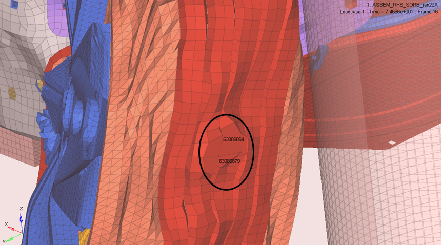

非常に大きな塑性変形が生じている場合は、シミュレーションが不安定になり、エネルギーエラーまたは質量エラーが原因でシミュレーションが失敗し、ERROR終了する可能性があります。
図 5.
推奨される解決策
結果に基づいて、この問題を解決する方法がいくつか存在します:
  • 適切なひずみ破壊を定義します。
  • 材料が正しくないか(単位系)、不適切なタイプ(鋼鉄の代わりにプラスチックが使用されている、降伏点が低すぎるなど)の可能性があります。
図 6.
初期状態で、局所歪みを引き起こす交差が生じています。この問題を解決するには、この交差を修正して、適切なひずみ破壊を材料内で定義してください。

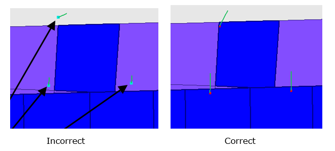

一般にこの問題は、最近のバージョン(2017.x)よりもRadioss v12.xで多く発生します。この問題が発生するのは、インターフェースTYPE2の節点が最も近いメインセグメントの外に投影される場合です。このエラーは、メインセグメントに対するセカンダリ節点の高さとは関係なく、その投影がメインセグメントの外側になることに関連します。
図 7.
メインセグメントの外に投影される節点について、Starter内で警告が表示されます。

8238684 2 823767497 823767293 823767296 823767504 -1.279664112565 -0.9934883789504 0.7066172931858

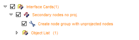

HyperCrashのモデルチェッカーを使用して、“Secondary nodes no proj.”を確認してください。これにより、最も近いメインセグメントの外に投影される節点を特定できます。
図 8.
推奨される解決策
この問題を解決するには、以下のようないくつかの方法があります:
  • インターフェースTYPE2から最も近いメインセグメントの外に投影される節点を削除します。
  • それらの節点を平行移動して、このセグメントの外に投影されないようにします。
図 9.
