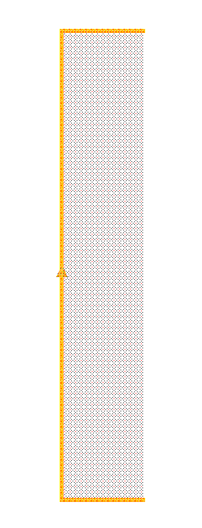

このモデルは、並進x/y/z方向に拘束されます。
図 3. 境界条件

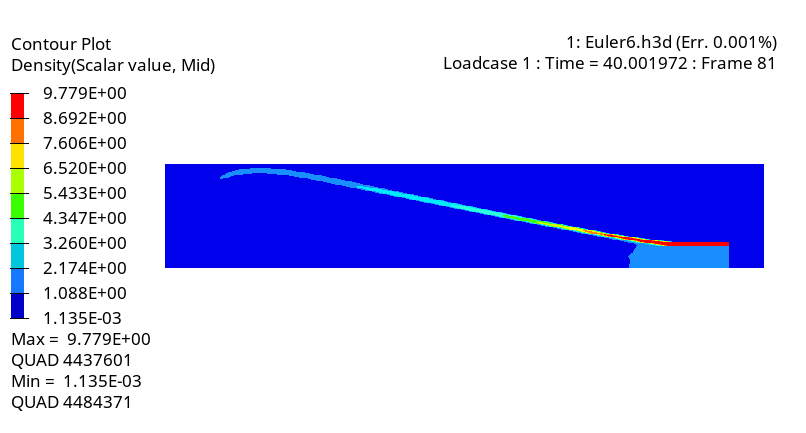

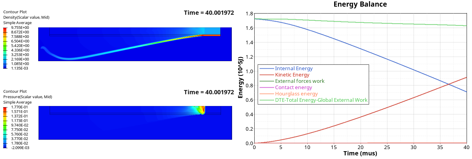

図 4 は円筒内の密度と圧力、爆発と空気の変化を示します。エネルギーバランスも表示されます。
ex46_density-2
図 4. time = 40µsにおける銅とTNTの密度と圧力分布。エネルギーバランスも表示されます。

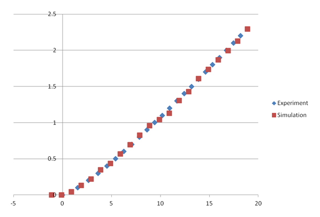

図 5 半径方向の膨張の、実験とシミュレーション結果の比較を示します。変位の値は密度コンターを用いたアニメーションで推定されます。
ex46-2_comparison
図 5. 実験結果とシミュレーション結果の比較
まとめ
実験とシミュレーション結果の間には良い相関があります。より薄いメッシュでシミュレーション実験の曲線の相関を改善できるかもしれません。
