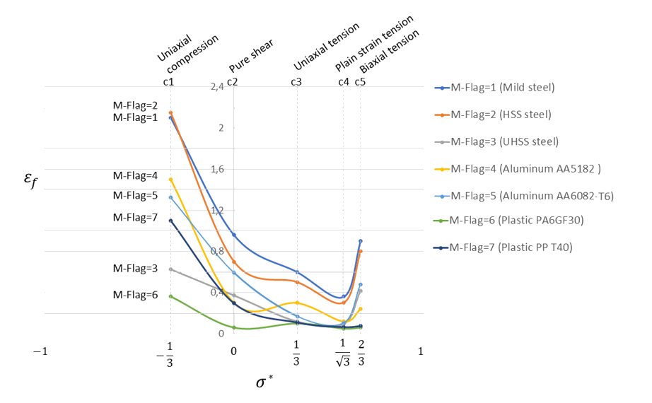

  • M-Flag=1-7、定義済みの材料データ
    破壊ひずみデータが入手できない場合、7つの定義済み材料から選ぶことができます。図 2 は、7つの材料について、破壊曲線における塑性ひずみを示しています。
    注: 定義済みの値は各設計調査に提供され、それらの材料が同じ特性を有するかを検証するのはユーザーの責任です。
    図 2. 定義済み材料の破壊曲線

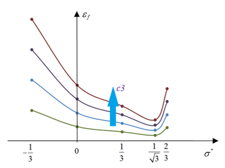

    この手法を使用すると、単軸引張値c3の単一塑性破壊ひずみを調整することで、破壊曲線の変更は容易になります。
    図 3. 塑性破壊ひずみ曲線の変更. 同じ破壊塑性ひずみ速度で、単軸引張破壊c3を大きくすることで

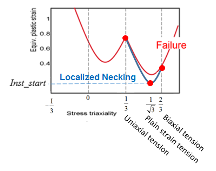

シートメタルのような材料では、材料の厚みの減少や拡散ネッキングが引張載荷中に現れることがあります。これは肉やせと呼ばれ、通常 1 3 σ * 2 3 MathType@MTEF@5@5@+= feaagKart1ev2aqatCvAUfeBSjuyZL2yd9gzLbvyNv2CaerbuLwBLn hiov2DGi1BTfMBaeXatLxBI9gBaerbd9wDYLwzYbItLDharqqtubsr 4rNCHbGeaGqiVCI8FfYJH8YrFfeuY=Hhbbf9v8qqaqFr0xc9pk0xbb a9q8WqFfeaY=biLkVcLq=JHqpepeea0=as0Fb9pgeaYRXxe9vr0=vr 0=vqpWqaaeaabiGaciaacaqabeaadaqaaqaaaOqaamaalaaabaGaaG ymaaqaaiaaiodaaaaeaaaaaaaaa8qacqGHKjYOcqaHdpWCpaWaaWba aSqabeaapeGaaiOkaaaak8aacqGHKjYOdaWcaaqaaiaaikdaaeaaca aIZaaaaaaa@3F5D@ の応力軸性範囲で起こります。
図 4.
/FAIL/BIQUADでは、この肉やせをオプションS-Flag=3およびInst_startを使ってシミュレートすることが可能です。このオプションは、S-Flag=2と同じ塑性破壊ひずみオプションを使用し、応力軸性 1 3 MathType@MTEF@5@5@+= feaagKart1ev2aqatCvAUfeBSjuyZL2yd9gzLbvyNv2CaerbuLwBLn hiov2DGi1BTfMBaeXatLxBI9gBaerbd9wDYLwzYbItLDharqqtubsr 4rNCHbGeaGqiVCI8FfYJH8YrFfeuY=Hhbbf9v8qqaqFr0xc9pk0xbb a9q8WqFfeaY=biLkVcLq=JHqpepeea0=as0Fb9pgeaYRXxe9vr0=vr 0=vqpWqaaeaabiGaciaacaqabeaadaqaaqaaaOqaamaalaaabaGaaG ymaaqaaiaaiodaaaaaaa@3774@ および 2 3 MathType@MTEF@5@5@+= feaagKart1ev2aqatCvAUfeBSjuyZL2yd9gzLbvyNv2CaerbuLwBLn hiov2DGi1BTfMBaeXatLxBI9gBaerbd9wDYLwzYbItLDharqqtubsr 4rNCHbGeaGqiVCI8FfYJH8YrFfeuY=Hhbbf9v8qqaqFr0xc9pk0xbb a9q8WqFfeaY=biLkVcLq=JHqpepeea0=as0Fb9pgeaYRXxe9vr0=vr 0=vqpWqaaeaabiGaciaacaqabeaadaqaaqaaaOqaamaalaaabaGaaG ymaaqaaiaaiodaaaaaaa@3774@ の間の肉やせの開始を表す曲線を定義する2つの追加の2次関数を追加します。この曲線の最小値は、Inst_startフィールド内でユーザーによって定義され、平面ひずみ引張 σ * = 1 3 MathType@MTEF@5@5@+= feaagKart1ev2aqatCvAUfeBSjuyZL2yd9gzLbvyNv2CaerbuLwBLn hiov2DGi1BTfMBaeXatLxBI9gBaerbd9wDYLwzYbItLDharqqtubsr 4rNCHbGeaGqiVCI8FfYJH8YrFfeuY=Hhbbf9v8qqaqFr0xc9pk0xbb a9q8WqFfeaY=biLkVcLq=JHqpepeea0=as0Fb9pgeaYRXxe9vr0=vr 0=vqpWqaaeaabiGaciaacaqabeaadaqaaqaaaOqaaabaaaaaaaaape Gaeq4Wdm3damaaCaaaleqabaWdbiaacQcaaaGcpaGaeyypa0ZaaSaa aeaacaaIXaaabaWaaOaaaeaacaaIZaaaleqaaaaaaaa@3B8B@ で生じます。この肉やせ曲線を用いて、2番目の肉やせ損傷値が計算され、肉やせによる破断はすべての積分点が D = 1 MathType@MTEF@5@5@+= feaagKart1ev2aqatCvAUfeBSjuyZL2yd9gzLbvyNv2CaerbuLwBLn hiov2DGi1BTfMBaeXatLxBI9gBaerbd9wDYLwzYbItLDharqqtubsr 4rNCHbGeaGqiVu0Je9sqqrpepC0xbbL8F4rqqrFfpeea0xe9Lq=Jc9 vqaqpepm0xbbG8FasPYRqj0=yi0dXdbba9pGe9xq=JbbG8A8frFve9 Fve9Ff0dmeaabaqaciGacaGaaeqabaWaaeaaeaaakeaacaWGebGaey ypa0JaaGymaaaa@38E9@ に達した際にのみ起こります。肉やせ基準は、Marciniak-Kuczynski解析に基づきます。 1
図 5. デフォルトの破壊ひずみ曲線. 追加の肉やせ曲線(青色)

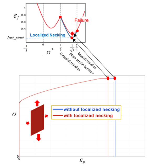

S-Flag=1または2の使用時、損傷累積は、塑性曲線(図 6で赤色)で塑性ひずみに達した際に始まります。
S-Flag=3が肉やせの描写に使用される場合、損傷累積は、肉やせ曲線(図 6で青色)で塑性ひずみに達した際に始まります。肉やせについて、すべての積分点が損傷に至ると( D = 1 MathType@MTEF@5@5@+= feaagKart1ev2aqatCvAUfeBSjuyZL2yd9gzLbvyNv2CaerbuLwBLn hiov2DGi1BTfMBaeXatLxBI9gBaerbd9wDYLwzYbItLDharqqtubsr 4rNCHbGeaGqiVu0Je9sqqrpepC0xbbL8F4rqqrFfpeea0xe9Lq=Jc9 vqaqpepm0xbbG8FasPYRqj0=yi0dXdbba9pGe9xq=JbbG8A8frFve9 Fve9Ff0dmeaabaqaciGacaGaaeqabaWaaeaaeaaakeaacaWGebGaey ypa0JaaGymaaaa@38E9@ )要素は削除されます。肉やせのせいではない要素の削除はP_thickfailで定義されます。
図 6.

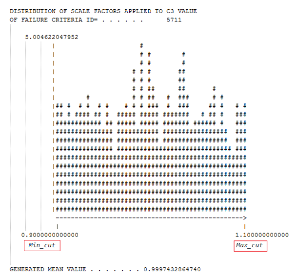

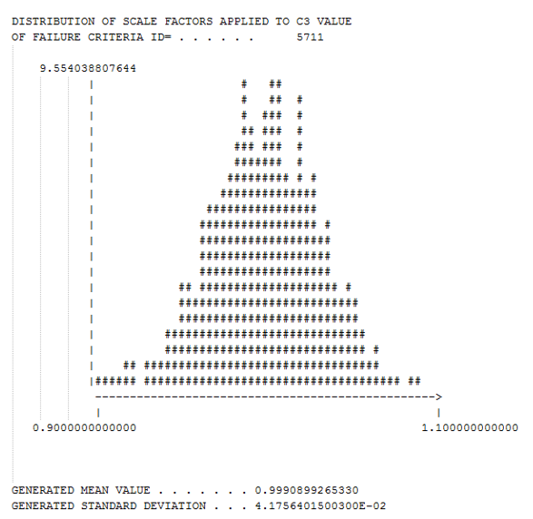

材料の不完全性または製造プロセスのせいで、材料の破壊ひずみは場所によっては全く同じではない場合があります。したがって、破壊限界の非常に小さい摂動は存在し得ます。M-Flag>0を/PERTURB/FAIL/BIQUADと使用する際は、破壊限界の統計的分布が、破壊モデルに割り当てられている各要素に適用されます。これは、/FAIL/BIQUADc3に適用されている破壊のスケールファクターのランダム分布または正規分布を計算することによって行われます。2つの異なる分布の手法が図 7図 8に示されています。
図 7. ランダム分布. Idistri=1、Starter *0.outファイル内の破壊限界
図 8. 正規(ガウス)分布. Idistri=2、Starter *0.outファイル内の破壊限界
/FAIL/BQUADは、右記の値に依存するユーザー定義の速度r1r2r4およびr5または事前定義された材料のひずみ速度値を用いて破壊曲線全体をスケーリングするために/PERTURB/FAIL/BIQUADによって生成されるc3の非常に小さな摂動を使用します; M-Flag. c3
