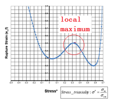

塑性破壊ひずみ
図 1. 離散点を局所最大値と用いて定義された材料破壊曲線
/TABLE/1/4711
failure plastic-strain vs triaxiality
#dimension
1
# Triaxiality Failure_Strain
-0.7000 0.3386
-0.6000 0.3068
-0.5000 0.2794
-0.4000 0.2558
-0.3333 0.2419
-0.3000 0.2355
-0.2000 0.2180
-0.1000 0.2029
0.0000 0.1900
0.1000 0.1789
0.2000 0.1693
0.3000 0.1610
0.3333 0.1585
0.4000 0.1539
0.5000 0.1478
0.6000 0.1425
0.7000 0.1380ひずみ速度依存

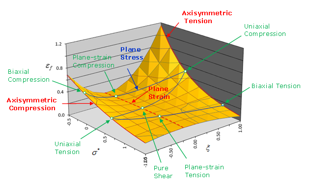

ソリッド要素の場合、破壊ひずみもまた、Lode角を用いて定義された3次元応力ひずみに依存します。
これは、破壊ひずみをLode角パラメータの関数としてtable_ID11によって参照される/TABLEエンティティ内に追加することで含めることが可能です。シェル要素の場合は、破壊ひずみを応力軸性の関数として定義することだけが必要です。しかしながら、ソリッド要素の場合は、破壊ひずみを応力軸性とLode角の関数として含めると、より正確になります。

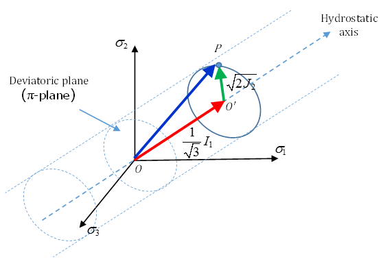

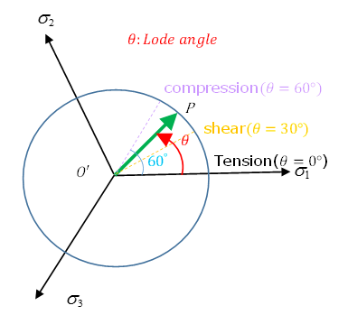

Radiossでは、Lode角は、正規化され無次元のLode角パラメータを使って入力され、ここで定義されます。
- 平均応力
- 第1応力不変量
図 2. Pの応力状態
ここで、偏差応力の第2不変量で、。
図 3. 異なるLode角と応力状態
| Lode角パラメータ | Lode角 | 応力状態 |
| 1 | 0 | 単軸引張+静水圧(3軸引張または軸対称引張) |
| 0 | 30 | 純せん断 + 静水圧 (平面ひずみ) |
| -1 | 60 | 単軸圧縮 + 静水圧 (軸対称圧縮) |
図 4. 3次元破壊サーフェス

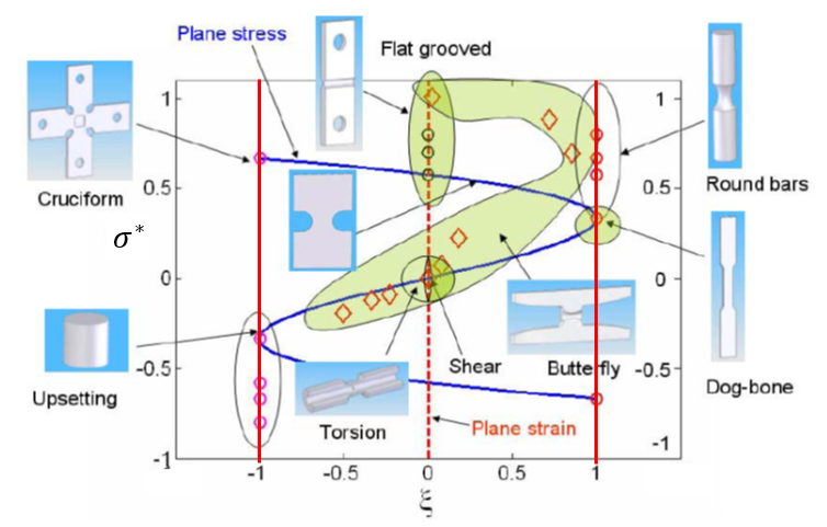

図 5. 各種試験の応力状態とLode角

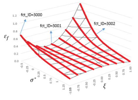

例 /TABLE,dimension=3
/TABLE/1/4711
failure plastic-strain vs triaxiality and strain rate
#dimension
3
# FCT_ID strain_rate Lode_angle
3000 1E-4 -1
3001 0.1 0
3002 1.0 1
図 6. table_ID1が/TABLEを参照し、dimension=3の場合、破壊サーフェス

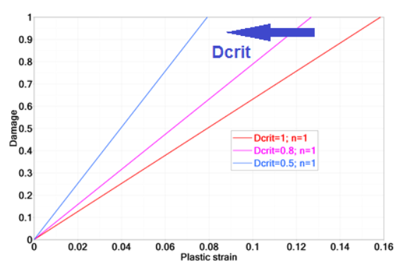

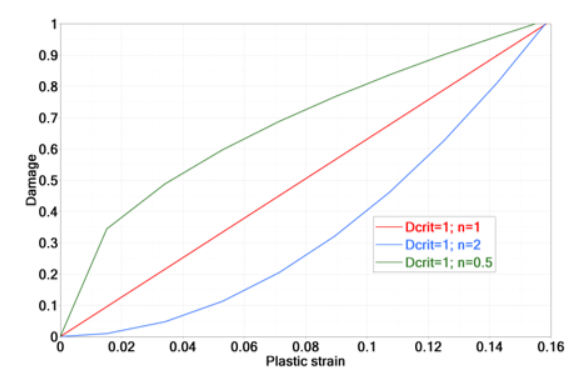

/FAIL/TAB1では、累積損傷モデルが使用されます。損傷は、Engineオプション/ANIM/SHELL/DAMAまたは/ANIM/BRICK/DAMAを使用して、コンタープロット用に出力することができます。
- 積分点の塑性ひずみの変化
- 現在の応力軸性における塑性破壊ひずみ
- および
- 損傷のパラメータ
図 10. /FAIL/TAB1でのの影響
式 10で損傷累積パラメータ の影響を理解することも興味深いことです。
図 11. 損傷の影響パラメータ

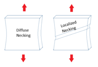

材料の不安定性(拡散ネッキング)
図 12. 拡散ネッキングと肉やせのスケッチ

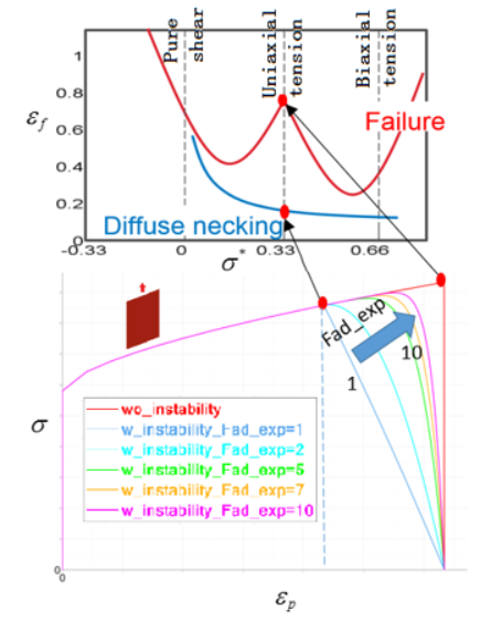

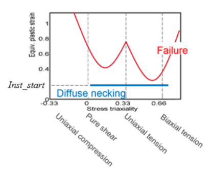

/FAIL/TAB1では、オプションtable_ID2またはInst_startとFad_expによって材料の不安定性(拡散ネッキング)を考慮に入れることが可能です。
は、その時点での応力の軸性に基づいた拡散ネッキングひずみです。
不安定性が始まるひずみは、table_ID2を用いた曲線(図 13内の青い曲線)での入力、またはオプションInst_startを用いた制約ひずみとしての入力のいずれかです。
- 材料の不安定性が含まれない場合、損傷は赤色の破壊曲線を使って計算されます; 図 13
- 材料の不安定性が含まれ、曲線入力を用いてモデル化されている(table_ID2)場合:
- Inst_startのみが曲線入力なしでtable_ID2で使用されている場合、拡散ネッキング塑性ひずみはすべての応力軸性について一定値Inst_startとなります。
図 14. 拡散ネッキングを描写する一定Inst_start
現時点では、/FAIL/TAB1での拡散ネッキング(材料の不安定性)は、28より大きい数の材料則とのみ使用できます。
