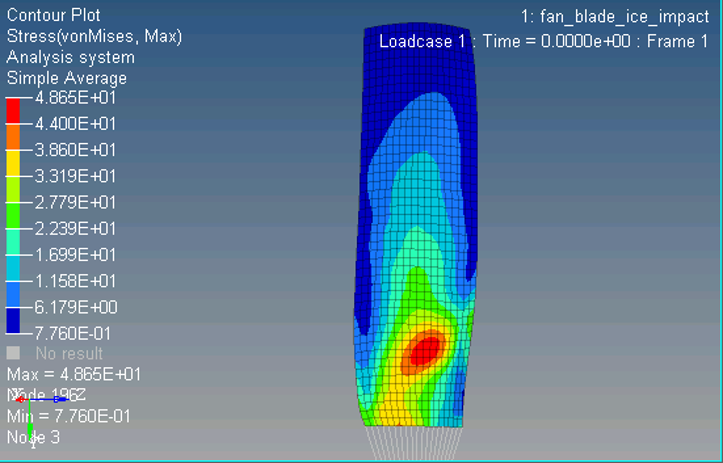

図 2はt=0.0におけるブレードの応力を示しており、状態ファイル内の初期プレロード応力はシミュレーションに正しく含まれていました。
図 2. t=0.0におけるブレード上の初期応力

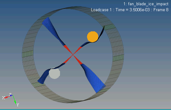

図 3. 初期衝撃、t=3.5e-3

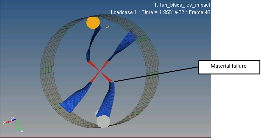

図 4. ブレード材料の破壊

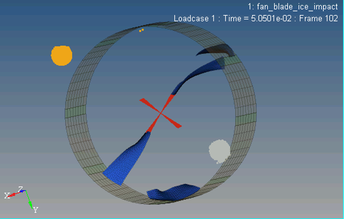

図 5. ブレードの破壊とケースの衝撃

定常状態の回転からのブレード内の応力は、別のシミュレーションからの状態ファイルを含めることで正しく考慮されます。このため、ケースに設計変更が行われる度にプレロードシミュレーションを実行する必要がなくなり、時間が節減されます。Johnson-Cook破壊モデルは、雹の球氷との衝突に由来したブレードの材料破壊を説明します。
