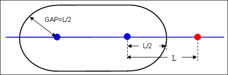

この警告メッセージは、自己接触インターフェースに重要であり、インターフェースが自己接触していない場合は無視できます。図 1 はエッジ長が L MathType@MTEF@5@5@+= feaagKart1ev2aaatCvAUfeBSjuyZL2yd9gzLbvyNv2CaerbuLwBLn hiov2DGi1BTfMBaeXatLxBI9gBaerbd9wDYLwzYbItLDharqqtubsr 4rNCHbGeaGqiVu0Je9sqqrpepC0xbbL8F4rqqrFfpeea0xe9Lq=Jc9 vqaqpepm0xbba9pwe9Q8fs0=yqaqpepae9pg0FirpepeKkFr0xfr=x fr=xb9adbaqaaeGaciGaaiaabeqaamaabaabaaGcbaGaamitaaaa@36C7@ である要素を示しており、自己接触インターフェースは G a p = L 2 MathType@MTEF@5@5@+= feaagKart1ev2aqatCvAUfeBSjuyZL2yd9gzLbvyNv2CaerbuLwBLn hiov2DGi1BTfMBaeXatLxBI9gBaerbd9wDYLwzYbItLDharqqtubsr 4rNCHbGeaGqiVu0Je9sqqrpepC0xbbL8F4rqqrFfpeea0xe9Lq=Jc9 vqaqpepm0xbba9pwe9Q8fs0=yqaqpepae9pg0FirpepeKkFr0xfr=x fr=xb9adbaqaaeGaciGaaiaabeqaamaabaabaaGcbaGaam4raiaadg gacaWGWbGaeyypa0ZaaSaaaeaacaWGmbaabaGaaGOmaaaaaaa@3B41@ です。この要素が50%以上圧縮されると、赤い節点が、隣接する要素のギャップに入り、物理的ではない自己接触が検知されます。これは構造の過剰な剛性と非物理的な挙動を引き起こします。
図 1.
したがって、 Ga p min < l min 2 MathType@MTEF@5@5@+= feaagKart1ev2aqatCvAUfeBSjuyZL2yd9gzLbvyNv2CaerbuLwBLn hiov2DGi1BTfMBaeXatLxBI9gBaerbd9wDYLwzYbItLDharqqtubsr 4rNCHbGeaGqiVu0Je9sqqrpepC0xbbL8F4rqqrFfpeea0xe9Lq=Jc9 vqaqpepm0xbba9pwe9Q8fs0=yqaqpepae9pg0FirpepeKkFr0xfr=x fr=xb9adbaqaaeGaciGaaiaabeqaamaabaabaaGcbaGaam4raiaadg gacaWGWbWaaSbaaSqaaiGac2gacaGGPbGaaiOBaaqabaGccqGH8aap daWcaaqaaiaadYgadaWgaaWcbaGaciyBaiaacMgacaGGUbaabeaaaO qaaiaaikdaaaaaaa@416F@ を定義することが推奨されます。
G a p min > L MathType@MTEF@5@5@+= feaagKart1ev2aqatCvAUfeBSjuyZL2yd9gzLbvyNv2CaerbuLwBLn hiov2DGi1BTfMBaeXatLxBI9gBaerbd9wDYLwzYbItLDharqqtubsr 4rNCHbGeaGqiVu0Je9sqqrpepC0xbbL8F4rqqrFfpeea0xe9Lq=Jc9 vqaqpepm0xbba9pwe9Q8fs0=yqaqpepae9pg0FirpepeKkFr0xfr=x fr=xb9adbaqaaeGaciGaaiaabeqaamaabaabaaGcbaGaam4raiaadg gacaWGWbWaaSbaaSqaaiGac2gacaGGPbGaaiOBaaqabaGccqGH+aGp caWGmbaaaa@3D7F@ である場合、自己接触が検知され、計算の開始時から接触力が生じることになります。このような状況は局所的な場合には許容されるかもしれませんが、そうでなく自己接触インターフェースで頻繁に発生する状況である場合には許容できません。このメッセージの原因は、プリプロセッサを使用し、サイズ基準により要素を選択することによって確認できます。
