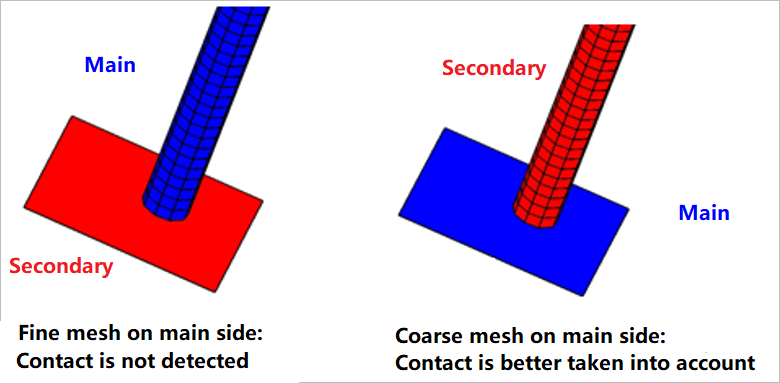

メインとセカンダリの選択方法。
接触が自己接触でも対称接触でもない場合は、接触を良好に検出できるように、メイン側に粗いメッシュを選択することをお勧めします。接触が自己接触または対称接触である場合は、すべての要素と節点がメインとセカンダリの両方になるので、そのようなメッシュ選択は不要です。
図 1.
両方のメッシュが同じサイズである場合、一般的にはメイン側で剛性の高い構造を選択します。

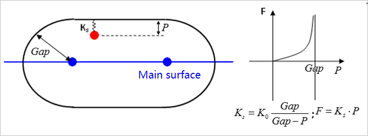

初期接触剛性
図 2.
Radiossで計算する初期剛性K0(節点がギャップに進入する際の剛性)では、メイン剛性とセカンダリ剛性の両方が考慮されるか(Istf=2~5の場合)、メイン剛性のみが考慮されます(Istf =0に相当する従来からの方法)。
- シェル要素に対して:
(1) ここで、- 材料のヤング率
- シェルの板厚
- ソリッド要素に対して:
(2) ここで、- 材料の体積弾性率
- セグメントの面積
- ソリッド要素の体積
- Stfac
- 変更可能なスケールファクターで、デフォルト値は1
シミュレーション時のインターフェース剛性は貫通量pの非線形関数であり、セカンダリ節点がメインセグメントにきわめて近くなると無限大の値に近付きます。これは、セカンダリ節点とメインセグメントとの交差を防止し、適切な表現の節点とすることを目的とした措置です。
