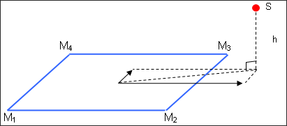

- メインセグメント上へのセカンダリ節点投影のIsoパラメータ座標。-1 ≤ r ≤ 1および-1 ≤ s ≤ 1の場合、節点はセグメントの内側に投影されます。
- h
- メインセグメントを基準にしたセカンダリ節点の高さ。
rの値またはsの値が-1~1の範囲にない場合に、このメッセージが出力されます。つまり、セカンダリ節点が、最も近いメインセグメントの外側に投影される場合です。
図 2.このメッセージの原因は、メインセグメントを基準にしたセカンダリ節点の高さではありません。
