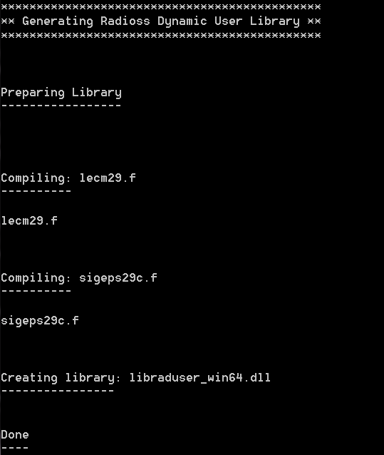

MinGWでStarterおよびEngineファイルをコンパイルするにはどうしたらよいですか?
図 3.
build_userlib_win64_gfortran.bat
も使用する必要があります。
