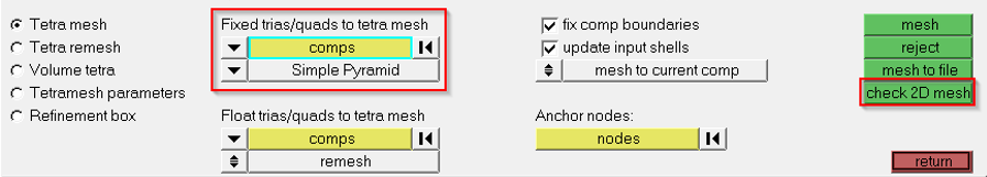

初期有限体積メッシュは、オプション/MONVOL/FVMBAG1Kmesh=14が使用されている際は自動的に生成され、手動で作成された初期テトラ有限体積メッシュは、次のセクションで説明されているとおり定義されません。次に、エアバッグの外部および内部サーフェスに交差が存在しないことを確実にするために、エアバッグがチェックされます。交差が存在しない場合、有限体積メッシュは生成されます。エアバッグコンポーネント内の交差のために有限体積が生成され得ない場合は、有限体積メッシュの生成に問題を生じている節点 / 要素の数と場所と共にエラーメッセージが書き出されます。これが起こる際、エアバッグメッシュの問題点の検証と修正にHyperMeshが使用されることが可能です。tetrameshパネルのcheck 2Dmeshオプション(デフォルトの設定)を使って、エアバッグの外部および内部コンポーネントがテトラメッシュ生成に受け入れられるかどうかを確認します。Radiossによって作成されたテトラメッシュは、RadiossインクルードファイルMONVOLとして出力されます。

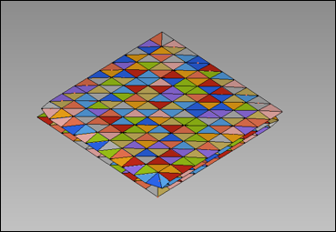

図 2.
初期有限体積メッシュ/TETRA4要素は別の/PARTに置かれ、材料/MAT/VOIDおよびプロパティ/PROP/VOIDが割り当てられます。メッシュは完全にエアバッグの体積を満たしていなければなりません。

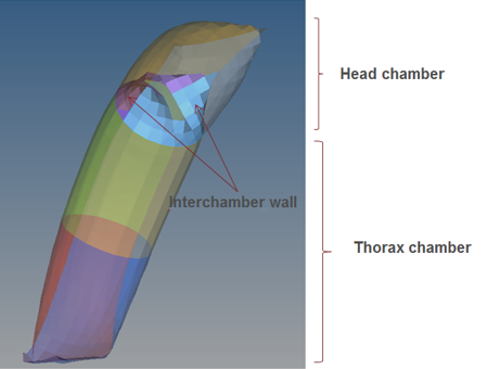

図 3. *A000ファイルにおける初期有限体積の表現
テトラ要素の数は、複雑度、およびエアバッグの種類によって異なります。たとえば、サイドエアバッグは約30,000から50,000個のテトラ、カーテンエアバッグの場合は250,000から500,000個のテトラにできます。
