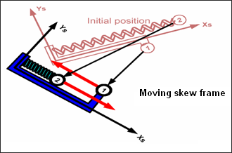

注: 移動スキューを用いて局所座標系が定義された場合、スプリングTYPE4の局所X軸の挙動を模擬することが可能で、移動スキューを定義する最初の2節点がスプリングの第1および第2節点となります(
図 2)。
図 2. 局所X方向の変形
ここで、全体の力のつり合いは考慮されますが、全体のモーメントのつり合いはそうでないことが見て取れます。したがって、スプリングは欠落するモーメントが適用されるものに結合されます。一般的には、スプリングTYPE8は、1節点が全ての方向に固定され、2節点が一致する場合の使用を推奨します(2節点が一致する場合、並進剛性はシミュレーションの間に節点が一致に近い状態を保つのに十分な剛性を持つ必要があります)。そうした場合、全体のモーメントのつり合いも考慮されます。

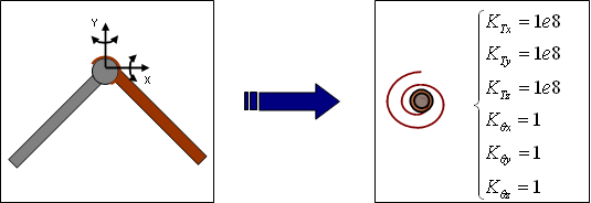

スプリングTYPE8は一般的に2つのパートの結合のモデル化に用いられます。例えば、ステアリングシステムのピボット点はスプリングTYPE8を用いてモデル化されます。この結合タイプのプロパティモデルでは、併進自由度はやや高い剛性を通してブロックされる必要があり、すべての回転自由度は自由である必要があります。以下はそのような結合の例で、剛性に与えられる値は任意ですが関連する単位系によって調整される必要があります。
注: その移動量は回転に急な増加のある非線形剛性を用いて制限を与えることも可能です(詳しくは
剛性定式化参照)。
