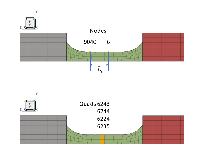

図 2. 時刻歴に保存された節点と2次元ソリッド
実験では、ひずみゲージが試験体に取り付けられます。シミュレーションでは、真ひずみは9040と6節点のZ方向相対変位( l 0 = 3.83638mm)から決められます。
真応力は、2つのデータソースから与えることができます。最初の方法論は、バー-試験体の力の1次元伝播の仮定に基づく、前に示された式を用いる方法です。出力応力波に伴う工学ひずみ ε t は出力バーの節点のZ方向変位から得られます。真塑性ひずみは時刻歴応答ファイルにセーブされた試験体の2次元ソリッド要素から取り出すことができます。真応力は、Z応力の2次元ソリッド6243、6244、6224、6235の平均値を用いて時刻歴から直接測定することもできます。断面オプションは2次元ソリッド要素で利用可能ではないことに注意してください。

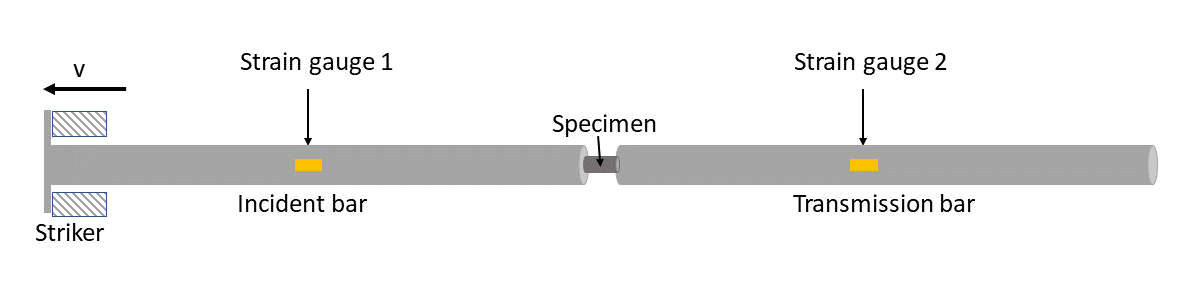

図 3 は、以下で構成される主要な試験のセットアップを示しています:
  • 同じ長さのインシデントバーとトランスミッションバーがあり、その間に試験体が挟み込まれています。
  • インシデントバーの外端にストライカーが取り付けられています。スチールの飛翔体がストライカーに当たると、応力パルスがインシデントバーに導入されます。
rad_ex_fig_8-1
図 3. Split-Hopkinson圧力バー装置

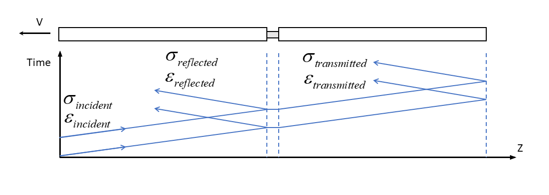

衝撃によって発生したひずみ(引張)波がインシデントバーを伝播し、ひずみゲージ1によって検出されます。波の一部は反射し、一部は試験体の接合部分を通して伝達されます。そのようにして、応力パルスは試験体内部を通り抜けてトランスミッションバーに入ります。ひずみ波信号を検出するために、インシデントバーとトランスミッションバーにひずみゲージ1とひずみゲージ2が取り付けられています。サンプル内部での反射波が試験の間の応力を均一化することを可能にします。出力または伝達される応力波に伴うひずみが出力または伝達バーのひずみゲージにより測定されます。試験体の測定長さに取り付けられたひずみゲージで実験の間の試験体の真ひずみと真塑性ひずみを直接測定します。伝達される弾性波が試験体接合部への直接の力の測定を、以下の関係式の方法によりもたらします。

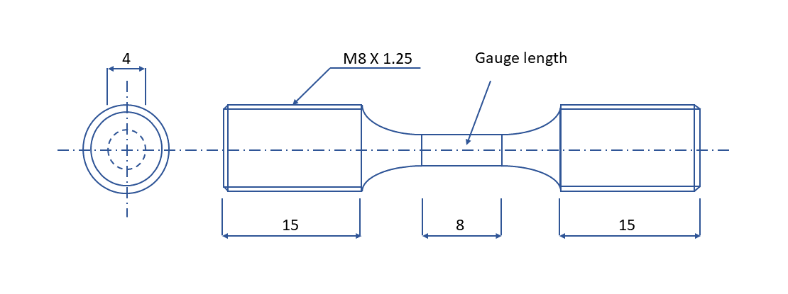

図 4. 試験体形状と断面(寸法はmm)

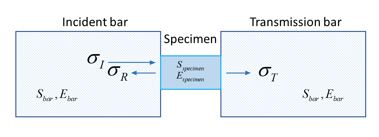

2つのバーが弾性を保ち、波動の消散が無視できる場合、測定される応力パルスは試験体に作用するものと同じと仮定できます。
試験体内の公称応力値は、波動の解析により、伝達される波動を用いて決めることができます:(2) σ engineering ( t )= F( t ) S specimen = S bar E bar S specimen ε T ( t ) MathType@MTEF@5@5@+= feaagKart1ev2aqatCvAUfeBSjuyZL2yd9gzLbvyNv2CaerbuLwBLn hiov2DGi1BTfMBaeXatLxBI9gBaerbd9wDYLwzYbItLDharqqtubsr 4rNCHbGeaGqiVu0Je9sqqrpepC0xbbL8F4rqGqFfpeea0xe9vq=Jb9 vqpeea0xd9q8qiYRWxGi6xij=hbba9q8aq0=yq=He9q8qiLsFr0=vr 0=vr0db8meaabaqaciGacaGaaeqabaWaaeaaeaaakeaacqaHdpWCda WgaaWcbaGaamyzaiaad6gacaWGNbGaamyAaiaad6gacaWGLbGaamyz aiaadkhacaWGPbGaamOBaiaadEgaaeqaaOWaaeWaaeaacaWG0baaca GLOaGaayzkaaGaeyypa0ZaaSaaaeaacaWGgbWaaeWaaeaacaWG0baa caGLOaGaayzkaaaabaGaam4uamaaBaaaleaacaWGZbGaamiCaiaadw gacaWGJbGaamyAaiaad2gacaWGLbGaamOBaaqabaaaaOGaeyypa0Za aSaaaeaacaWGtbWaaSbaaSqaaiaadkgacaWGHbGaamOCaaqabaGcca WGfbWaaSbaaSqaaiaadkgacaWGHbGaamOCaaqabaaakeaacaWGtbWa aSbaaSqaaiaadohacaWGWbGaamyzaiaadogacaWGPbGaamyBaiaadw gacaWGUbaabeaaaaGccqaH1oqzdaWgaaWcbaGaamivaaqabaGcdaqa daqaaiaadshaaiaawIcacaGLPaaaaaa@6980@
公称応力はインシデントに作用する反射波と伝達波での力の平均からも得られ、次の式で示されます:(3) σ engineering ( t )= S bar E bar 2 S specimen [ ε l ( t )+ ε R ( t )+ ε T ( t ) ] MathType@MTEF@5@5@+= feaagKart1ev2aqatCvAUfeBSjuyZL2yd9gzLbvyNv2CaerbuLwBLn hiov2DGi1BTfMBaeXatLxBI9gBaerbd9wDYLwzYbItLDharqqtubsr 4rNCHbGeaGqiVu0Je9sqqrpepC0xbbL8F4rqGqFfpeea0xe9vq=Jb9 vqpeea0xd9q8qiYRWxGi6xij=hbba9q8aq0=yq=He9q8qiLsFr0=vr 0=vr0db8meaabaqaciGacaGaaeqabaWaaeaaeaaakeaacqaHdpWCda WgaaWcbaGaamyzaiaad6gacaWGNbGaamyAaiaad6gacaWGLbGaamyz aiaadkhacaWGPbGaamOBaiaadEgaaeqaaOWaaeWaaeaacaWG0baaca GLOaGaayzkaaGaeyypa0ZaaSaaaeaacaWGtbWaaSbaaSqaaiaadkga caWGHbGaamOCaaqabaGccaWGfbWaaSbaaSqaaiaadkgacaWGHbGaam OCaaqabaaakeaacaaIYaGaam4uamaaBaaaleaacaWGZbGaamiCaiaa dwgacaWGJbGaamyAaiaad2gacaWGLbGaamOBaaqabaaaaOWaamWaae aacqaH1oqzdaWgaaWcbaGaamiBaaqabaGcdaqadaqaaiaadshaaiaa wIcacaGLPaaacqGHRaWkcqaH1oqzdaWgaaWcbaGaamOuaaqabaGcda qadaqaaiaadshaaiaawIcacaGLPaaacqGHRaWkcqaH1oqzdaWgaaWc baGaamivaaqabaGcdaqadaqaaiaadshaaiaawIcacaGLPaaaaiaawU facaGLDbaaaaa@6B8B@

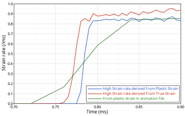

真ひずみは以下で与えられます:(5) ε ˙ = Δ ε t r u e Δ t

図 5. 1D解析
インターフェース1
F 1 = S bar [ σ l ( t )+ σ R ( t ) ]= S bar E bar [ ε l ( t )+ ε R ( t ) ] MathType@MTEF@5@5@+= feaagKart1ev2aqatCvAUfeBSjuyZL2yd9gzLbvyNv2CaerbuLwBLn hiov2DGi1BTfMBaeXatLxBI9gBaerbd9wDYLwzYbItLDharqqtubsr 4rNCHbGeaGqiVu0Je9sqqrpepC0xbbL8F4rqGqFfpeea0xe9vq=Jb9 vqpeea0xd9q8qiYRWxGi6xij=hbba9q8aq0=yq=He9q8qiLsFr0=vr 0=vr0db8meaabaqaciGacaGaaeqabaWaaeaaeaaakeaacaWGgbWaaS baaSqaaiaaigdaaeqaaOGaeyypa0Jaam4uamaaBaaaleaacaWGIbGa amyyaiaadkhaaeqaaOWaamWaaeaacqaHdpWCdaWgaaWcbaGaamiBaa qabaGcdaqadaqaaiaadshaaiaawIcacaGLPaaacqGHRaWkcqaHdpWC daWgaaWcbaGaamOuaaqabaGcdaqadaqaaiaadshaaiaawIcacaGLPa aaaiaawUfacaGLDbaacqGH9aqpcaWGtbWaaSbaaSqaaiaadkgacaWG HbGaamOCaaqabaGccqGHflY1caWGfbWaaSbaaSqaaiaadkgacaWGHb GaamOCaaqabaGcdaWadaqaaiabew7aLnaaBaaaleaacaWGSbaabeaa kmaabmaabaGaamiDaaGaayjkaiaawMcaaiabgUcaRiabew7aLnaaBa aaleaacaWGsbaabeaakmaabmaabaGaamiDaaGaayjkaiaawMcaaaGa ay5waiaaw2faaaaa@63CE@
インターフェース2
F 2 = S bar σ T ( t )= S bar E bar ε T ( t ) MathType@MTEF@5@5@+= feaagKart1ev2aqatCvAUfeBSjuyZL2yd9gzLbvyNv2CaerbuLwBLn hiov2DGi1BTfMBaeXatLxBI9gBaerbd9wDYLwzYbItLDharqqtubsr 4rNCHbGeaGqiVu0Je9sqqrpepC0xbbL8F4rqGqFfpeea0xe9vq=Jb9 vqpeea0xd9q8qiYRWxGi6xij=hbba9q8aq0=yq=He9q8qiLsFr0=vr 0=vr0db8meaabaqaciGacaGaaeqabaWaaeaaeaaakeaacaWGgbWaaS baaSqaaiaaikdaaeqaaOGaeyypa0Jaam4uamaaBaaaleaacaWGIbGa amyyaiaadkhaaeqaaOGaeyyXICTaeq4Wdm3aaSbaaSqaaiaadsfaae qaaOWaaeWaaeaacaWG0baacaGLOaGaayzkaaGaeyypa0Jaam4uamaa BaaaleaacaWGIbGaamyyaiaadkhaaeqaaOGaeyyXICTaamyramaaBa aaleaacaWGIbGaamyyaiaadkhaaeqaaOGaeyyXICTaeqyTdu2aaSba aSqaaiaadsfaaeqaaOWaaeWaaeaacaWG0baacaGLOaGaayzkaaaaaa@5803@
試験体のバランス
F 1 = F 2 MathType@MTEF@5@5@+= feaagKart1ev2aqatCvAUfeBSjuyZL2yd9gzLbvyNv2CaerbuLwBLn hiov2DGi1BTfMBaeXatLxBI9gBaerbd9wDYLwzYbItLDharqqtubsr 4rNCHbGeaGqiVu0Je9sqqrpepC0xbbL8F4rqGqFfpeea0xe9vq=Jb9 vqpeea0xd9q8qiYRWxGi6xij=hbba9q8aq0=yq=He9q8qiLsFr0=vr 0=vr0db8meaabaqaciGacaGaaeqabaWaaeaaeaaakeaacaWGgbWaaS baaSqaaiaaigdaaeqaaOGaeyypa0JaamOramaaBaaaleaacaaIYaaa beaaaaa@3BDD@ ε l ( t ) + ε R ( t ) = ε T ( t ) MathType@MTEF@5@5@+= feaagKart1ev2aqatCvAUfeBSjuyZL2yd9gzLbvyNv2CaerbuLwBLn hiov2DGi1BTfMBaeXatLxBI9gBaerbd9wDYLwzYbItLDharqqtubsr 4rNCHbGeaGqiVu0Je9sqqrpepC0xbbL8F4rqGqFfpeea0xe9vq=Jb9 vqpeea0xd9q8qiYRWxGi6xij=hbba9q8aq0=yq=He9q8qiLsFr0=vr 0=vr0db8meaabaqaciGacaGaaeqabaWaaeaaeaaakeaacqaH1oqzda WgaaWcbaGaamiBaaqabaGcdaqadaqaaiaadshaaiaawIcacaGLPaaa cqGHRaWkcqaH1oqzdaWgaaWcbaGaamOuaaqabaGcdaqadaqaaiaads haaiaawIcacaGLPaaacqGH9aqpcqaH1oqzdaWgaaWcbaGaamivaaqa baGcdaqadaqaaiaadshaaiaawIcacaGLPaaaaaa@490E@
試験体の公称応力
σ specimen ( t )= F 1 S specimen = F 2 S specimen MathType@MTEF@5@5@+= feaagKart1ev2aqatCvAUfeBSjuyZL2yd9gzLbvyNv2CaerbuLwBLn hiov2DGi1BTfMBaeXatLxBI9gBaerbd9wDYLwzYbItLDharqqtubsr 4rNCHbGeaGqiVu0Je9sqqrpepC0xbbL8F4rqGqFfpeea0xe9vq=Jb9 vqpeea0xd9q8qiYRWxGi6xij=hbba9q8aq0=yq=He9q8qiLsFr0=vr 0=vr0db8meaabaqaciGacaGaaeqabaWaaeaaeaaakeaacqaHdpWCda WgaaWcbaGaam4CaiaadchacaWGLbGaam4yaiaadMgacaWGTbGaamyz aiaad6gaaeqaaOWaaeWaaeaacaWG0baacaGLOaGaayzkaaGaeyypa0 ZaaSaaaeaacaWGgbWaaSbaaSqaaiaaigdaaeqaaaGcbaGaam4uamaa BaaaleaacaWGZbGaamiCaiaadwgacaWGJbGaamyAaiaad2gacaWGLb GaamOBaaqabaaaaOGaeyypa0ZaaSaaaeaacaWGgbWaaSbaaSqaaiaa ikdaaeqaaaGcbaGaam4uamaaBaaaleaacaWGZbGaamiCaiaadwgaca WGJbGaamyAaiaad2gacaWGLbGaamOBaaqabaaaaaaa@5A0E@

動的荷重のために、ひずみ速度には物理的ではない高い周波数の振動が生じます。このため、応力-ひずみ曲線にはノイズが現れます。滑らかな結果を得るためにひずみ速度のフィルタリングオプションで高周波振動を除去してこのような振動を減衰させることができます。この例では、ひずみ速度のフィルタリングのためにカットオフ周波数Fcut = 30 kHzが使用されました。詳細については、RD-E:1100 引張試験をご参照ください。

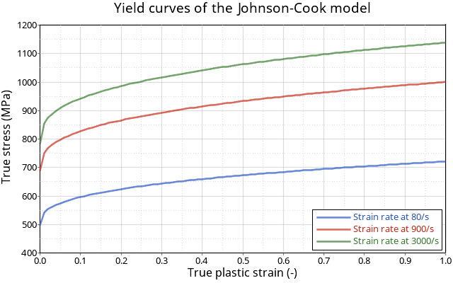

2つのオプション入力、ひずみ速度係数と参照ひずみ速度がそれぞれの材料の/MAT/LAW2で応力のひずみ速度効果を考慮するために定義する必要があり、これでひずみ速度が増加したときに応力が増加します。定数 a MathType@MTEF@5@5@+= feaagKart1ev2aqatCvAUfeBSjuyZL2yd9gzLbvyNv2CaerbuLwBLn hiov2DGi1BTfMBaeXatLxBI9gBaerbd9wDYLwzYbItLDharqqtubsr 4rNCHbGeaGqiVu0Je9sqqrpepC0xbbL8F4rqGqFfpeea0xe9vq=Jb9 vqpeea0xd9q8qiYRWxGi6xij=hbba9q8aq0=yq=He9q8qiLsFr0=vr 0=vr0db8meaabaqaciGacaGaaeqabaWaaeaaeaaakeaacaWGHbaaaa@384E@ b MathType@MTEF@5@5@+= feaagKart1ev2aqatCvAUfeBSjuyZL2yd9gzLbvyNv2CaerbuLwBLn hiov2DGi1BTfMBaeXatLxBI9gBaerbd9wDYLwzYbItLDharqqtubsr 4rNCHbGeaGqiVu0Je9sqqrpepC0xbbL8F4rqGqFfpeea0xe9vq=Jb9 vqpeea0xd9q8qiYRWxGi6xij=hbba9q8aq0=yq=He9q8qiLsFr0=vr 0=vr0db8meaabaqaciGacaGaaeqabaWaaeaaeaaakeaacaWGHbaaaa@384E@ 、および n MathType@MTEF@5@5@+= feaagKart1ev2aqatCvAUfeBSjuyZL2yd9gzLbvyNv2CaerbuLwBLn hiov2DGi1BTfMBaeXatLxBI9gBaerbd9wDYLwzYbItLDharqqtubsr 4rNCHbGeaGqiVu0Je9sqqrpepC0xbbL8F4rqGqFfpeea0xe9vq=Jb9 vqpeea0xd9q8qiYRWxGi6xij=hbba9q8aq0=yq=He9q8qiLsFr0=vr 0=vr0db8meaabaqaciGacaGaaeqabaWaaeaaeaaakeaacaWGHbaaaa@384E@ は応力-ひずみ曲線の形状を定義します。
CRAHVI, G4RD-CT-2000-00395, D.1.1.1, Material Tests – Tensile properties of Aluminum Alloys 7010T7651およびAU4G Over a Range of Strain Ratesというタイトルの文書では、7010アルミニウム鋳物は以下の関係で記述できます:
σ = ( 496 + 225 ε 0.35 ) MathType@MTEF@5@5@+= feaagKart1ev2aaatCvAUfeBSjuyZL2yd9gzLbvyNv2CaerbwvMCKf MBHbqefqvATv2CG4uz3bIuV1wyUbqedmvETj2BSbqefm0B1jxALjhi ov2DaebbnrfifHhDYfgasaacH8srps0lbbf9q8WrFfeuY=Hhbbf9v8 qqaqFr0xc9pk0xbba9q8WqFfea0=yr0RYxir=Jbba9q8aq0=yq=He9 q8qqQ8frFve9Fve9Ff0dmeaacaGacmGadaWaaiqacaabaiaafaaake aacqaHdpWCcqGH9aqpdaqadaqaaiaaisdacaaI5aGaaGOnaiabgUca RiaaikdacaaIYaGaaGynaiabew7aLnaaCaaaleqabaGaaGimaiaac6 cacaaIZaGaaGynaaaaaOGaayjkaiaawMcaaaaa@4749@
ひずみ速度80 s-1未満
σ = ( 496 + 225 ε 0.35 ) ( 1 + 0.16 ln ( ε ˙ 0.08 ) ) MathType@MTEF@5@5@+= feaagKart1ev2aaatCvAUfeBSjuyZL2yd9gzLbvyNv2CaerbwvMCKf MBHbqefqvATv2CG4uz3bIuV1wyUbqedmvETj2BSbqefm0B1jxALjhi ov2DaebbnrfifHhDYfgasaacH8srps0lbbf9q8WrFfeuY=Hhbbf9v8 qqaqFr0xc9pk0xbba9q8WqFfea0=yr0RYxir=Jbba9q8aq0=yq=He9 q8qqQ8frFve9Fve9Ff0dmeaacaGacmGadaWaaiqacaabaiaafaaake aacqaHdpWCcqGH9aqpdaqadaqaaiaaisdacaaI5aGaaGOnaiabgUca RiaaikdacaaIYaGaaGynaiabew7aLnaaCaaaleqabaGaaGimaiaac6 cacaaIZaGaaGynaaaaaOGaayjkaiaawMcaamaabmaabaGaaGymaiab gUcaRiaaicdacaGGUaGaaGymaiaaiAdaciGGSbGaaiOBamaabmaaba WaaSaaaeaacuaH1oqzgaGaaaqaaiaaicdacaGGUaGaaGimaiaaiIda aaaacaGLOaGaayzkaaaacaGLOaGaayzkaaaaaa@556B@
ひずみ速度80 s-1から3000 s-1まで
rad_ex_fig_8-3
図 6. Johnson-Cookモデルの降伏曲線: σ = ( 496 + 225 ε 0.35 ) MathType@MTEF@5@5@+= feaagKart1ev2aaatCvAUfeBSjuyZL2yd9gzLbvyNv2CaerbwvMCKf MBHbqefqvATv2CG4uz3bIuV1wyUbqedmvETj2BSbqefm0B1jxALjhi ov2DaebbnrfifHhDYfgasaacH8srps0lbbf9q8WrFfeuY=Hhbbf9v8 qqaqFr0xc9pk0xbba9q8WqFfea0=yr0RYxir=Jbba9q8aq0=yq=He9 q8qqQ8frFve9Fve9Ff0dmeaacaGacmGadaWaaiqacaabaiaafaaake aacqaHdpWCcqGH9aqpdaqadaqaaiaaisdacaaI5aGaaGOnaiabgUca RiaaikdacaaIYaGaaGynaiabew7aLnaaCaaaleqabaGaaGimaiaac6 cacaaIZaGaaGynaaaaaOGaayjkaiaawMcaaaaa@4749@

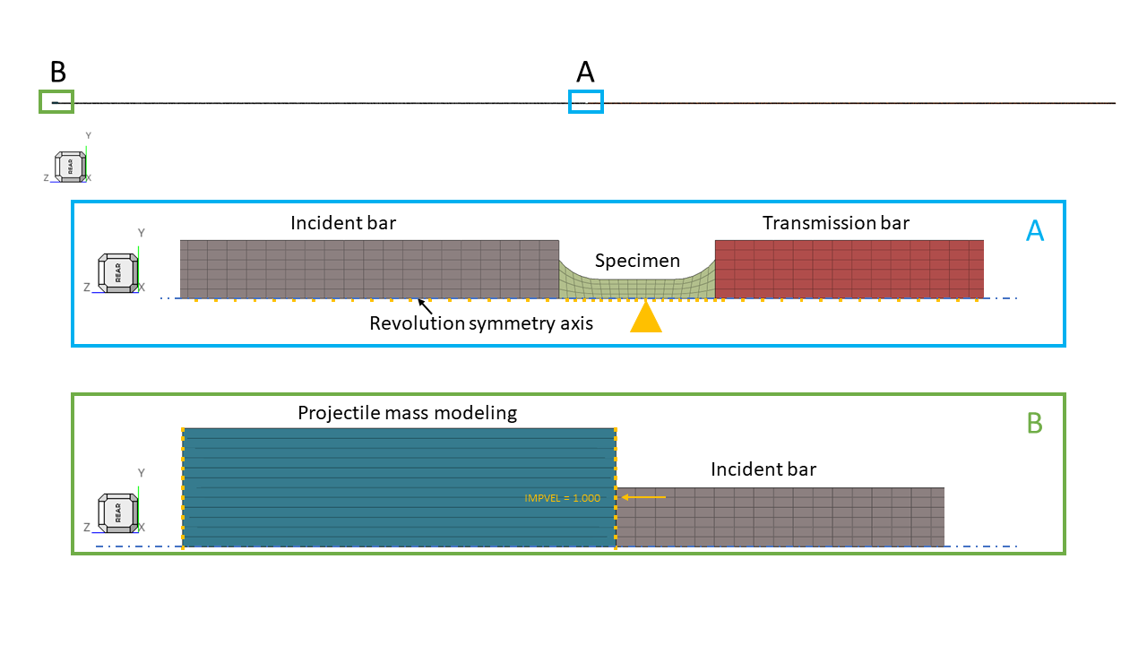

形状の回転対称を考慮し、材料と運動条件で、軸対称モデルが用いられます(Starterファイルの/ANALYオプションでN2D3D = 1を設定)。Yが半径方向で、Zが回転軸となります。
メッシュは12054の2Dソリッド要素(QUAD)からなります。2Dソリッドの寸法は約2mmです。
rad_ex_fig_8-5
図 7. 入力バーの上部に強制速度の. 軸対称モデルのメッシュ

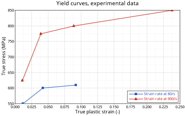

結果は特定の真ひずみ0.02、0.05と0.10に対して与えられます。ひずみ速度の応力への影響は、図 8で見ることができます。 1
ex8_fig11
図 8. 2つの異なるひずみ速度での7010鋳物の真ひずみと比較した. 真応力の変化(実験データ)
試験はひずみ速度900 s-1で実施され、ひずみ0.25で流れの応力は850 [ MPa ] MathType@MTEF@5@5@+= feaagKart1ev2aqatCvAUfeBSjuyZL2yd9gzLbvyNv2CaerbuLwBLn hiov2DGi1BTfMBaeXatLxBI9gBaerbd9wDYLwzYbItLDharqqtubsr 4rNCHbGeaGqiVu0Je9sqqrpepC0xbbL8F4rqGqFfpeea0xe9vq=Jb9 vqpeea0xd9q8qiYRWxGi6xij=hbba9q8aq0=yq=He9q8qiLsFr0=vr 0=vr0db8meaabaqaciGacaGaaeqabaWaaeaaeaaakeaadaWadaqaai Gac2eacaGGqbGaaiyyaaGaay5waiaaw2faaaaa@3BE6@ に達しています。
表 2. 両方のひずみ速度を用いた特定のひずみにおける真応力(実験データ)
  ひずみ速度: 80 s-1 ひずみ速度:900 s-1
真ひずみ 0.02 0.05 0.1 0.02 0.05 0.1 0.25
真塑性ひずみ 0.012 0.042 0.092 0.011 0.039 0.089 0.238
真応力 (MPa) 550 600 610 625 775 800 850

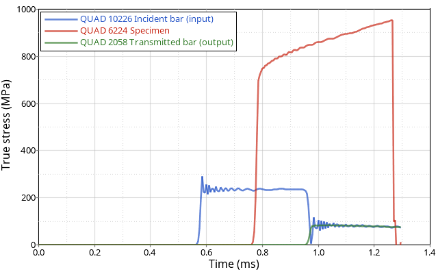

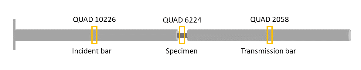

図 9 は、応力の時間変化をバーに沿っての波動伝播との関係で示します。応力は入力バー、試験体とトランスミッションバーで評価されています。
rad_ex_fig_8-8
図 9. 応力測定位置
rad_ex_fig_8-9
図 10. 入力バー、出力バーと試験体での応力波. (強制速度= 5.8 ms-1
応力-時間曲線は衝撃、反射、伝達の信号を示しています。

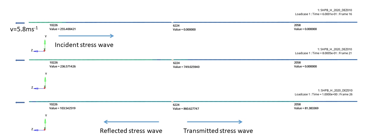

rad_ex_fig_8-10
図 11. 引張りパルスの時間移動を示すSHPBの図
rad_ex_fig_8-11
図 12. バーに沿って伝播するVon Mises応力波. (強制速度= 5.8 ms-1
バーに沿っての波動速度 C MathType@MTEF@5@5@+= feaagKart1ev2aaatCvAUfeBSjuyZL2yd9gzLbvyNv2CaerbuLwBLn hiov2DGi1BTfMBaeXatLxBI9gBaerbd9wDYLwzYbItLDharqqtubsr 4rNCHbGeaGqiVu0Je9sqqrpepC0xbbL8F4rqqrFfpeea0xe9Lq=Jc9 vqaqpepm0xbba9pwe9Q8fs0=yqaqpepae9pg0FirpepeKkFr0xfr=x fr=xb9adbaqaaeGaciGaaiaabeqaamaabaabaaGcbaGaam4qaaaa@36BE@ は以下の関係を用いて計算されます:(7) C = E ρ = 5189 m s 1 MathType@MTEF@5@5@+= feaagKart1ev2aqatCvAUfeBSjuyZL2yd9gzLbvyNv2CaerbuLwBLn hiov2DGi1BTfMBaeXatLxBI9gBaerbd9wDYLwzYbItLDharqqtubsr 4rNCHbGeaGqiVu0Je9sqqrpepC0xbbL8F4rqGqFfpeea0xe9vq=Jb9 vqpeea0xd9q8qiYRWxGi6xij=hbba9q8aq0=yq=He9q8qiLsFr0=vr 0=vr0db8meaabaqaciGacaGaaeqabaWaaeaaeaaakeaacaWGdbGaey ypa0ZaaOaaaeaadaWcaaqaaiaadweaaeaacqaHbpGCaaaaleqaaOGa eyypa0JaaGynaiaaigdacaaI4aGaaGyoaiaad2gacaWGZbWaaWbaaS qabeaacqGHsislcaaIXaaaaaaa@43B9@

要素の時間ステップは試験体のある最も小さい要素でコントロールされます。これは5x10-5に設定されます。したがって、応力波は0.77 msで試験体に到達し、それぞれの時間ステップでバーに沿って0.26 mm進みます。明らかに、これは最小寸法の要素長さ(0.88 mm)よりも小さいです。

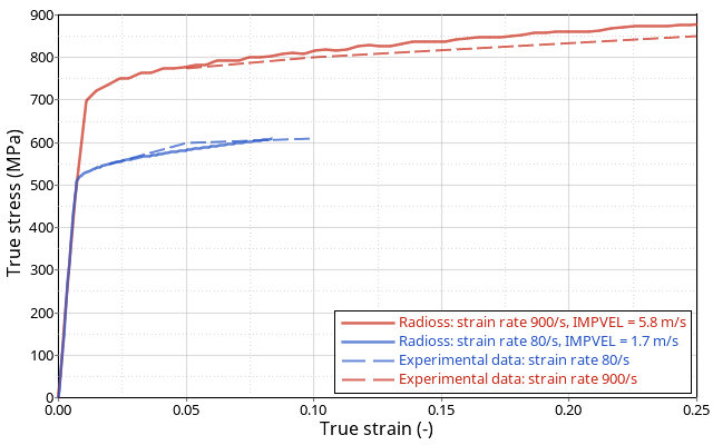

強制速度5.8 ms-1で試験体に約900 s-1のひずみ速度を生成し、ひずみ速度約80 s-1では強制速度1.7 ms-1で達します。シミュレーションはそれぞれの速度の値で実行されます。
注: 低速での検討は、出力バーの最上部で反射波が生成されるために高速の場合よりも時間に関して制限されます。
図 13 にひずみ速度の関数としての真応力と真ひずみの関係を示します。
rad_ex_fig_8-12
図 13. 高速と中程度のひずみ速度での真応力の真ひずみに対する変化
高ひずみ速度(900/s)では、流れの応力が増加し低ひずみ速度(80/s)で得られた応力よりも約30%高いことが見られます。Johnson-Cookモデルを用いて、実験結果と比較して精度のよい結果が得られています。

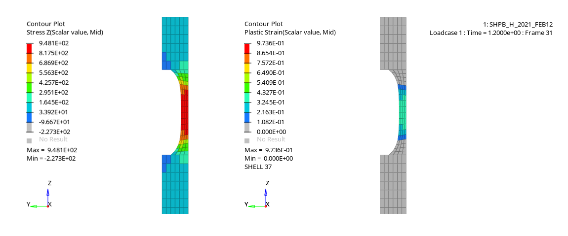

ex_8_stressZ

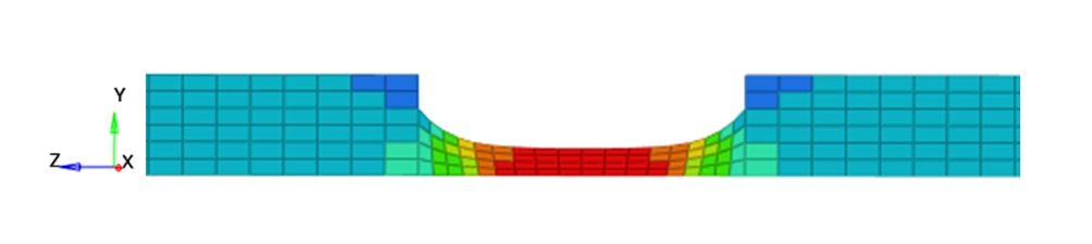

図 14. 1.2 msでの試験体のZ方向応力と塑性ひずみ

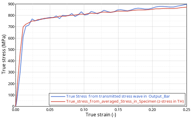

両方の方法で決められた真応力を横に並べて示します。これで伝達される波動に基づいた解析を検証します。強制速度が5.8 ms-1に等しい場合のモデルの典型的な曲線を下に示します(図 15および図 16)。
rad_ex_8_truestress
図 15. 試験体の真応力比較
rad_ex_8_strainrate
図 16. 試験体の真ひずみ速度
ひずみ速度の評価に用いたどちらのデータソースも同様の結果を与えています。

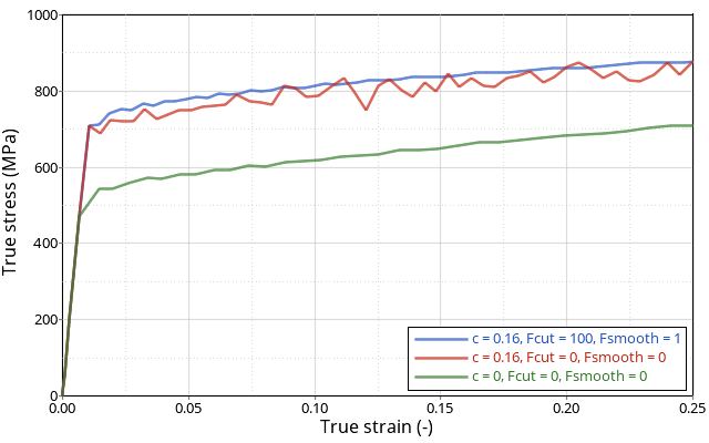

以下の結果が示されます:
  • スムージングのためのカットオフ周波数(100 kHz)の有り無しによる応力のひずみ速度効果:
  • ひずみ速度係数の影響 (実験データとの比較)
rad_ex_8_truestress-mpa
図 17. ひずみ速度効果
rad_ex_8_truestress-mpa2

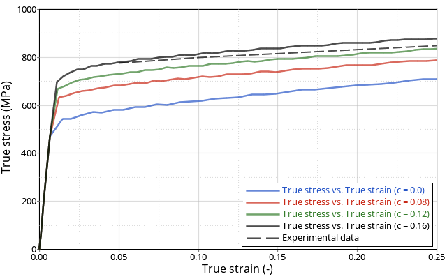

図 18. ひずみ速度係数cの影響
これらの検討は高ひずみ速度のモデル( ε = 900 s-1)で実行されています。

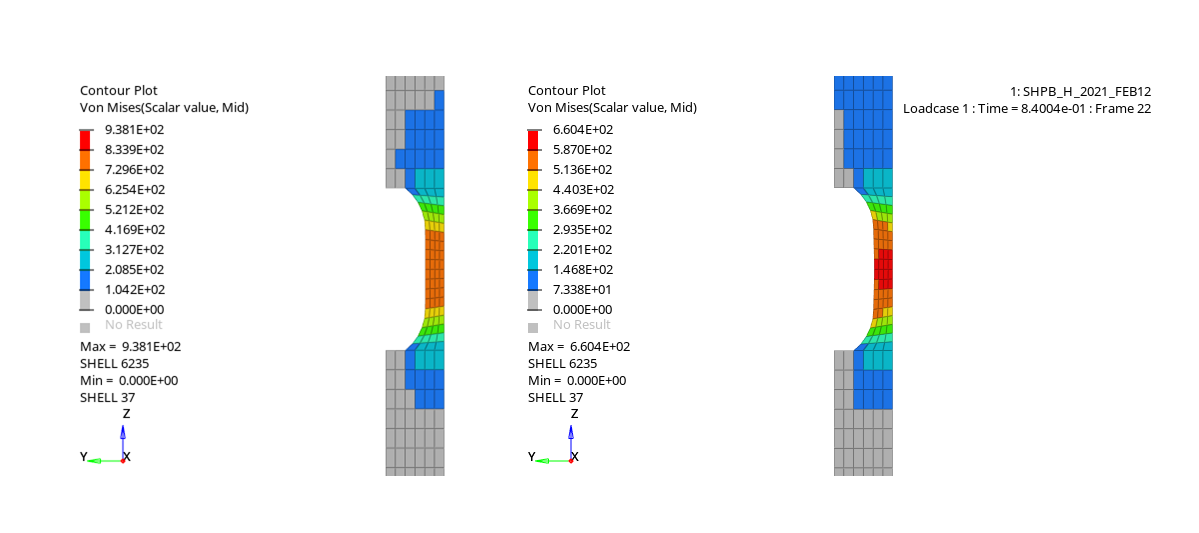

図 19 は、試験体のt=0.6 msでの応力分布をひずみ速度のフィルタリングのあり / なしで比較しています。
rad_ex_fig_8-14
図 19. 左:ひずみ速度フィルタリングがアクティブ(カットオフ周波数= 1 kHz)、右:ひずみ速度フィルタリングなし
フィルタリングを使用し、より物理的な流れの応力が得られています。陽解法はエレメント-バイ-エレメントの手法で、時間的な振動の局所的な取り扱いがメッシュ内に空間的な振動を加えます。
