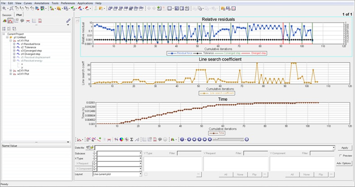

- 実行の最後に求解情報をプロットするには、次の操作を行います:
- HyperMeshポストプロセッサを起動します。
- 生成済みの.tplファイルを読み込みます()。異なるグラフがプロットされます(Fig. 2)。
図 1. HyperMeshのSolvinfoプロット
