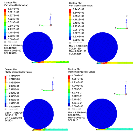

前に板厚方向に最小5要素と述べましたが、これはどのようにしてこの数に到達したのでしょうか? これは簡単な質問ではなく、何が着目されるかに依存します。板厚方向の応力分布に興味がある場合、多いほどよいことになり、このように選択は精度とCPU時間とのトレードオフになります。厚さ方向に1積分点の2要素で用いた場合(Isolid =1)と厚さ方向に8積分点の5要素を用いた場合 (Isolid =17)でvon Mises応力と塑性ひずみを比較してみます。
ex_24_table_1a
図 3. 2要素と5要素の比較
応力(またはひずみ)分布を見るには、厚さ方向に対して2要素では不十分で、5要素あれば十分なように見えます。変形形状がスムーズでない、あるいは2要素間の勾配が高すぎる場合、メッシュの再分割を考えますが、そうでない場合にはややコストがかかりすぎる可能性があります。加えて、厚さ方向5要素ではモデルの実行に時間が12倍かかっています。

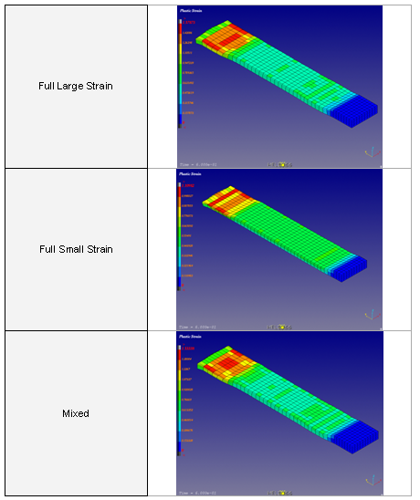

この例題では、完全な大ひずみ、完全な微小ひずみと/DT/BRICK/CSTを用いた“混合定式化”の結果が比較されます。平均時間ステップに関して、デフォルトの大ひずみの定式化と比較して完全な微小ひずみ定式化では20%高く、“混合定式化”では3.5%高くなっています。このように、CPU時間に関しては微小ひずみの定式化を用いて意味のある減少が得られています。ただし、変形形状は良くありません(図 5)。
ex_24_table_2
図 5. 変形形状
加えて、塑性ひずみをみると、t=0から微小ひずみを用い場合では大きな誤差を生じています(図 6)。最初に、ひずみ分布が良く求められておらず、最も重要な、最大値がずっと小さくなっており、これは永久変形が過少見積もりされていることを意味しています。
ex_24_table_2a
図 6. 変形形状
このような場合に微小ひずみ定式化を用いることは興味のあることかも知れません。ただし、ゆがんだ1つの要素のために時間ステップが止まるわけではありませんが、少数の要素だけが限界時間ステップに達しています(/DT/NODA/CSTを用いて)。しかしながら、精度の理由からは、微小ひずみに切り替わる要素の数はチェックされるべきで、少ない程良いことになります。
