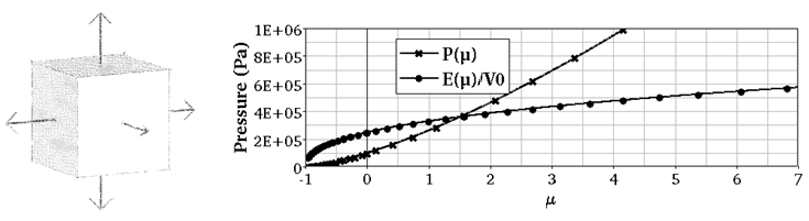

このテストは球状の膨張と圧縮を受ける理想気体の要素体積からなります。
ex43_cube
図 2.

流体は理想気体と仮定します。体積は純圧縮 1 < μ < 0 MathType@MTEF@5@5@+= feaagKart1ev2aaatCvAUfeBSjuyZL2yd9gzLbvyNv2CaerbuLwBLn hiov2DGi1BTfMBaeXatLxBI9gBaerbd9wDYLwzYbItLDharqqtubsr 4rNCHbGeaGqiVu0Je9sqqrpepC0xbbL8F4rqGqFfpeea0xe9vq=Jb9 vqpeea0xd9q8qiYRWxGi6xij=hbba9q8aq0=yq=He9q8qiLsFr0=vr 0=vr0db8meaabaqaciGacaGaaeqabaWaaeaaeaaakeaacqGHsislca aIXaGaeyipaWJaeqiVd0MaeyipaWJaaGimaaaa@3D87@ とそれに続く膨張 μ>0 MathType@MTEF@5@5@+= feaagKart1ev2aaatCvAUfeBSjuyZL2yd9gzLbvyNv2CaerbuLwBLn hiov2DGi1BTfMBaeXatLxBI9gBaerbd9wDYLwzYbItLDharqqtubsr 4rNCHbGeaGqiVu0Je9sqqrpepC0xbbL8F4rqGqFfpeea0xe9vq=Jb9 vqpeea0xd9q8qiYRWxGi6xij=hbba9q8aq0=yq=He9q8qiLsFr0=vr 0=vr0db8meaabaqaciGacaGaaeqabaWaaeaaeaaakeaacqaH8oqBcq GH+aGpcaaIWaaaaa@3ADF@ 図 3)を考慮するために3方向に変化させます。
このテストは1つのALE要素(8節点ソリッド)と多項式EOSでモデル化されます。
圧力、内部エネルギーと音速の変化が数値計算出力と理論解の間で比較されます。

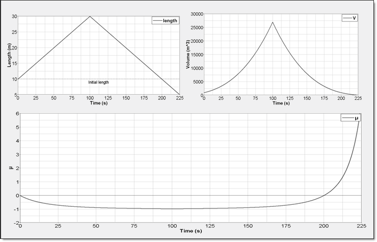

長さは/IMPDISPで修正され、その V 図 3への影響がプロットされます(図 3)。
ex43_elementary_volume_change
図 3. 要素体積変化
シミュレーションの反復
1つのALEソリッド要素が用いられます。材料は、ソリッドの節点がLagrangeであると定義することにより要素内に閉じ込められます。それぞれの面に対して、4節点に強制変位が法線方向に与えられます。

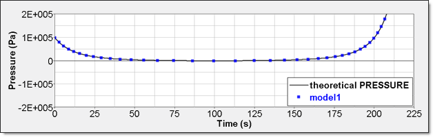

    理想気体圧力の数値解析結果は、時刻歴で与えられます。要素時刻歴(/TH/BRICK)でこれを表示できます。この結果を理論解と比較します。曲線は重ねて示されます。
    ex43_numerical_pressure_model1
    図 7. 数値的圧力、モデル1

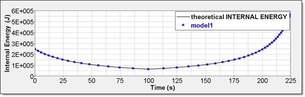

    内部エネルギーは2つの異なる方法で得ることができます。1つ目は、要素時刻歴(/TH/BRICK)に記録された内部エネルギー密度( E int / V )です。2つ目は、全体の時刻歴からの内部エネルギー e l e m e n t E int MathType@MTEF@5@5@+= feaagKart1ev2aqatCvAUfeBSjuyZL2yd9gzLbvyNv2CaerbuLwBLn hiov2DGi1BTfMBaeXatLxBI9gBaerbd9wDYLwzYbItLDharqqtubsr 4rNCHbGeaGqiVu0Je9sqqrpepC0xbbL8F4rqGqFfpeea0xe9vq=Jb9 vqpeea0xd9q8qiYRWxGi6xij=hbba9q8aq0=yq=He9q8qiLsFr0=vr 0=vr0db8meaabaqaciGacaGaaeqabaWaaeaaeaaakeaadaaeqaqaai aadweadaWgaaWcbaGaciyAaiaac6gacaGG0baabeaaaeaacaWGLbGa amiBaiaadwgacaWGTbGaamyzaiaad6gacaWG0baabeqdcqGHris5aa aa@439C@ で、これは、モデルが単一要素であるためです。
    ex43_numerical_internal_energy_model1
    図 8. 数値的内部エネルギー、モデル1

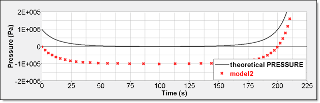

  4. 理論界との比較
    要素時刻歴(/TH/BRICK)は、Pshに対する相対圧力です。結果の曲線は、Psh値でシフトされ、0から開始します。
    ex43_numerical_pressure_model2
    図 9. 数値的圧力、モデル2

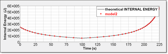

    ex43_numerical_internal_energy_model2
    図 10. 数値的内部エネルギー、モデル2

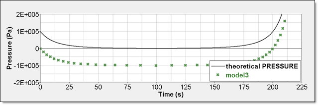

  4. 理論界との比較
    ex43_numerical_pressure_model3
    図 11. 数値的圧力、モデル3

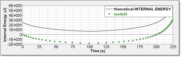

    内部エネルギーは2つの異なる方法で得ることができます。1つ目は、要素時刻歴(/TH/BRICK)に記録された内部エネルギー密度( E int / V )です。2つ目は、全体の時刻歴からの内部エネルギー e l e m e n t E int MathType@MTEF@5@5@+= feaagKart1ev2aqatCvAUfeBSjuyZL2yd9gzLbvyNv2CaerbuLwBLn hiov2DGi1BTfMBaeXatLxBI9gBaerbd9wDYLwzYbItLDharqqtubsr 4rNCHbGeaGqiVu0Je9sqqrpepC0xbbL8F4rqGqFfpeea0xe9vq=Jb9 vqpeea0xd9q8qiYRWxGi6xij=hbba9q8aq0=yq=He9q8qiLsFr0=vr 0=vr0db8meaabaqaciGacaGaaeqabaWaaeaaeaaakeaadaaeqaqaai aadweadaWgaaWcbaGaciyAaiaac6gacaGG0baabeaaaeaacaWGLbGa amiBaiaadwgacaWGTbGaamyzaiaad6gacaWG0baabeqdcqGHris5aa aa@439C@ で、これは、モデルが単一要素であるためです。数値解析結果の内部エネルギーは初期エネルギーからの相対値で、絶対値から E 0 V 0 値だけシフトされ、0から開始します。
    ex43_numerical_internal_energy_model3
    図 12. 数値的内部エネルギー、モデル3

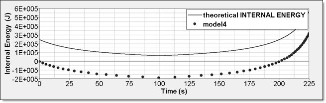

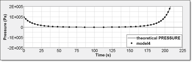

ケース 4:圧力が絶対値でエネルギーが相対値
  1. 圧力:
    状態方程式(41) P = ( γ 1 ) ( 1 + μ ) E int V 0 MathType@MTEF@5@5@+= feaagKart1ev2aaatCvAUfeBSjuyZL2yd9gzLbvyNv2CaerbuLwBLn hiov2DGi1BTfMBaeXatLxBI9gBaerbd9wDYLwzYbItLDharqqtubsr 4rNCHbGeaGqiVu0Je9sqqrpepC0xbbL8F4rqGqFfpeea0xe9vq=Jb9 vqpeea0xd9q8qiYRWxGi6xij=hbba9q8aq0=yq=He9q8qiLsFr0=vr 0=vr0db8meaabaqaciGacaGaaeqabaWaaeaaeaaakeaacaWGqbGaey ypa0ZaaeWaaeaacqaHZoWzcqGHsislcaaIXaaacaGLOaGaayzkaaWa aeWaaeaacaaIXaGaey4kaSIaeqiVd0gacaGLOaGaayzkaaWaaSaaae aacaWGfbWaaSbaaSqaaiGacMgacaGGUbGaaiiDaaqabaaakeaacaWG wbWaaSbaaSqaaiaaicdaaeqaaaaaaaa@48A0@
    初期内部エネルギーを導入することができます:(42) E int = E int + ( E int | t = 0 E int | t = 0 ) MathType@MTEF@5@5@+= feaagKart1ev2aaatCvAUfeBSjuyZL2yd9gzLbvyNv2CaerbuLwBLn hiov2DGi1BTfMBaeXatLxBI9gBaerbd9wDYLwzYbItLDharqqtubsr 4rNCHbGeaGqiVu0Je9sqqrpepC0xbbL8F4rqGqFfpeea0xe9vq=Jb9 vqpeea0xd9q8qiYRWxGi6xij=hbba9q8aq0=yq=He9q8qiLsFr0=vr 0=vr0db8meaabaqaciGacaGaaeqabaWaaeaaeaaakeaacaWGfbWaaS baaSqaaiGacMgacaGGUbGaaiiDaaqabaGccqGH9aqpcaWGfbWaaSba aSqaaiGacMgacaGGUbGaaiiDaaqabaGccqGHRaWkdaqadaqaamaaei aabaGaamyramaaBaaaleaaciGGPbGaaiOBaiaacshaaeqaaaGccaGL iWoadaWgaaWcbaGaamiDaiabg2da9iaaicdaaeqaaOGaeyOeI0Yaaq GaaeaacaWGfbWaaSbaaSqaaiGacMgacaGGUbGaaiiDaaqabaaakiaa wIa7amaaBaaaleaacaWG0bGaeyypa0JaaGimaaqabaaakiaawIcaca GLPaaaaaa@5433@

    要素時刻歴(/TH/BRICK)は、絶対圧力を与えます。この結果を理論解と比較します。曲線は重ねて示されます。
    ex43_numerical_pressure_model4
    図 13. 数値的圧力、モデル4
    内部エネルギーは2つの異なる方法で得ることができます。1つ目は、要素時刻歴(/TH/BRICK)に記録された内部エネルギー密度( Δ E int / V )です。2つ目は、全体の時刻歴からの内部エネルギー e l e m e n t E int MathType@MTEF@5@5@+= feaagKart1ev2aqatCvAUfeBSjuyZL2yd9gzLbvyNv2CaerbuLwBLn hiov2DGi1BTfMBaeXatLxBI9gBaerbd9wDYLwzYbItLDharqqtubsr 4rNCHbGeaGqiVu0Je9sqqrpepC0xbbL8F4rqGqFfpeea0xe9vq=Jb9 vqpeea0xd9q8qiYRWxGi6xij=hbba9q8aq0=yq=He9q8qiLsFr0=vr 0=vr0db8meaabaqaciGacaGaaeqabaWaaeaaeaaakeaadaaeqaqaai aadweadaWgaaWcbaGaciyAaiaac6gacaGG0baabeaaaeaacaWGLbGa amiBaiaadwgacaWGTbGaamyzaiaad6gacaWG0baabeqdcqGHris5aa aa@439C@ で、これは、モデルが単一要素であるためです。数値解析結果の内部エネルギーは初期エネルギーからの相対値で、絶対値から E 0 V 0 値だけシフトされ、0から開始します。
    ex43_numerical_internal_energy_model4
    図 14. 数値的内部エネルギー、モデル4
