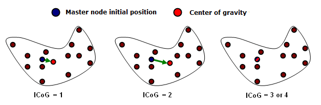

メイン節点には、Radioss Starterがメイン節点を移動させることもあるため、(要素の一部でなく)人工的な節点を用いることを強く推奨します。ICoGフラグが3または4に設定されていない限り、メイン節点はRadioss Starterにより重心に移動されます。最も現実的な挙動を得るために、ICoGは2に設定することが推奨されます。この場合、重心はセカンダリ節点のみを考慮して計算されます。ICoGが1に設定された場合は、重心の計算にメイン節点自身の質量が含まれます。
図 1. 重心計算

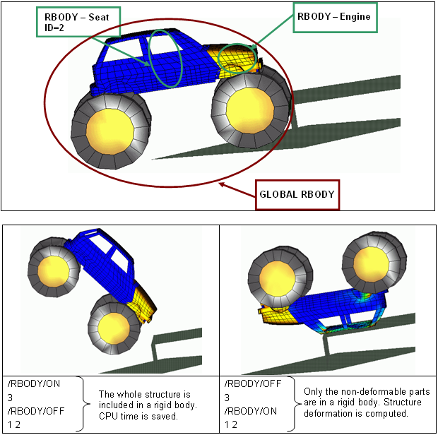

剛体は/SENSORまたはEngineのオプション/RBODY/ONまたは/RBODY/OFFでアクティブ化または非アクティブ化することができます。
- /RBODY/ON
- 1 2
- /RBODY/OFF
- 3

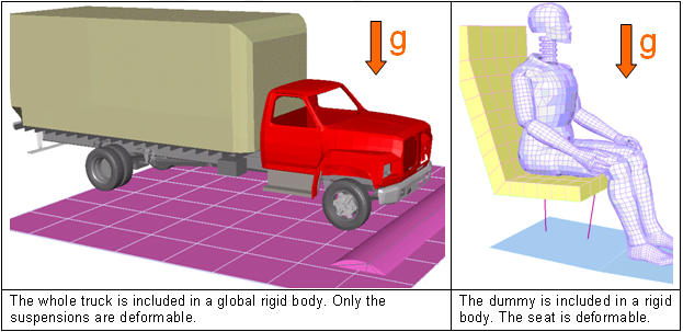

剛体のアクティブ化と非アクティブ化の主な使用法の1つは、ロールオーバーシュミレーションにおけるロールオーバー動作に関するものです。車両が自由に飛んでいる間、要素の変形は無視できます。飛んでいる間、構造全体を一時的に剛体に置き換えることができれば、CPU時間を大幅に節約できます。地面に接触する前に、剛体は非アクティブ化され、その後リバウンド後に再びアクティブ化されます。
図 2. ロールオーバーの例題での剛体のアクティブ化 - 非アクティブ化
初期静的釣り合い
図 3. 静的釣り合いの例
