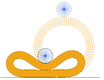

平らで剛な平面上に静止するゴムのリングが円形のローラーで押し下げられリング内部に自己接触を起こします。次に、押し潰されたリングが平らなサーフェスに沿って転がるようにローラーは同時に平行移動と回転移動します。
モデルは平らで剛なサーフェス上に静止する変形するゴムのリングで構成されます。もう1つの円形の剛なローラーがリングの上部に静止し、リングに点だけで接触しています。剛体サーフェースとリングの外表面の間に接触が定義され、リングの内面にも自己接触が定義されます。荷重は2つのステップで作用されます。最初のステップでは円形のローラーがリングの内面に自己接触を起こすのに十分なだけ押し下げられます。第2ステップでは、押しつぶされたリングが平らなサーフェスに沿って転がって接触域が一定変化を起こすようにローラーが同時に並進移動と回転移動します。

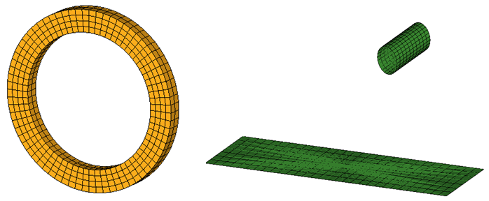

  1. メッシュとプロパティ
    リングのメッシュは規則的なソリッドメッシュで、幅方向に4要素(0.25 単位の寸法)で厚さ方向が2要素(0.335 単位の寸法)でモデル化されています。平らで剛なサーフェスと円形のローラーはどちらも規則的な板厚0.01mmのシェルメッシュで平らなサーフェスはおよそ0.75単位の寸法で、ローラーはおよそ0.467単位の寸法でモデル化されています。
    rubber_ring_geom2
    図 3. ゴムのリングとローラーモデルの形状
    リングは1次の完全積分ソリッド要素を用いてモデル化されました。
    /PROP/SOLID/5
    WHEEL
              14     10      1    222
    平らなサーフェスとローラーは1次の低減積分シェルを用いて板厚方向3積分点でモデル化されました。バリアの詳細なポスト処理は必要ないため、完全積分要素は考慮されませんでした。

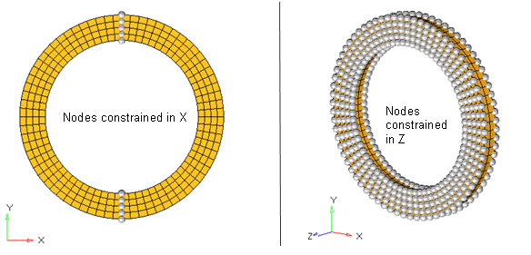

  2. 荷重および境界条件

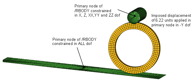

    ゴムのリングに作用する境界条件はステップ1では図 4に示したように与えられます。
    rubber_ring_bc
    図 4. ステップ1でリングに作用する境界条件
    平らで剛なサーフェスと円形のローラーに作用する境界条件はステップ1では図 5に示したように与えられます。
    リングの内面で自己接触が起きるようにローラーが6.22単位Y 軸方向に押し下げられる間、平らなサーフェスは全ての自由度が拘束されます。
    rubber_ring_bc2
    図 5. ステップ1で平らなサーフェスとローラーに作用する境界条件
    ステップ2では、押しつぶされた形状の輪が平らで剛なサーフェスのX上をX-方向に転がるように、上部ローラーが同時に並進移動と回転移動します。したがって、円形のローラーのX並進とZZ回転は、/RBODYのマスター節点から解放される必要があります。加えて、拘束されていたリングの中心節点のX自由度(図 4)を、リングが平らなサーフェスに沿って転がるように解放する必要があります。したがって、ステップ2のEngineファイルは、上で述べた自由度の解放を表す、以下のカードを持ちます。

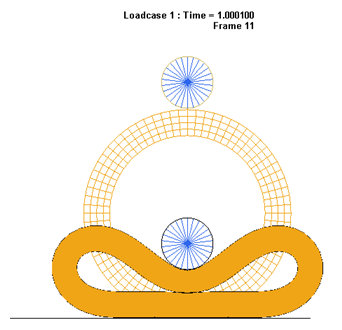

円形のローラーが押し下げられた後のゴムのリングの変形形状を図 6に示します。
rubber_ring_deformed
図 6. 第1ステップの後のゴムリングの変形形状

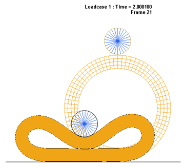

図 7 にローラーが同時に並進移動と回転移動をした後の、押しつぶされたゴムのリングの剛なサーフェスに沿ったスライド移動を示します。
rubber_ring_deformed2
図 7. 第2ステップの後のゴムリングの変形形状

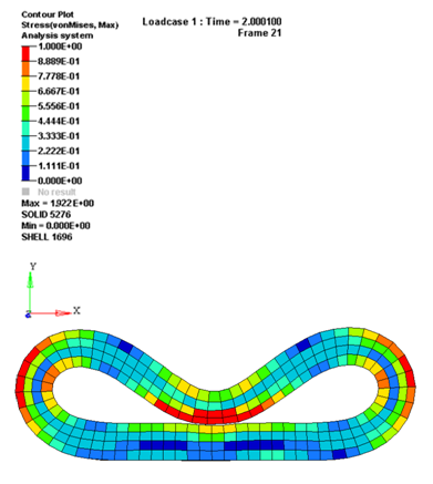

ゴムのリングの押しつぶされて平らで剛なサーフェス上をスライドした後の応力を図 8に示します。
rubber_ring_stress
図 8. ゴムのリングの応力
