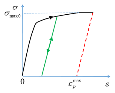

LAW2: 破断に塑性ひずみを使用
LAW2では、要素の破断に最大塑性ひずみ ε p m a x を使用しています。したがって、材料のひずみが、モデルに定義された最大塑性ひずみに達すると、シェル要素が削除されます。LAW27と異なり、破断の前にダメージが始まることはなく、引張と圧縮の両方で破断が発生します。
図 1. 最大塑性ひずみに達するLAW2の応力 / ひずみ曲線

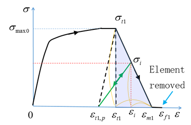

LAW27: ダメージモデルを使用
LAW27は、Johnson-Cook則を使用した材料ダメージのシミュレートに使用します。ダメージモデルが材料則に導入され、要素の破断で応力が減少する時点までダメージの進行が考慮されます。LAW27に記述された材料破断を使用すると、破断とダメージは引張でのみ発生し、圧縮では発生しません。
主方向 i = 1 , 2 MathType@MTEF@5@5@+= feaagKart1ev2aqatCvAUfeBSjuyZL2yd9gzLbvyNv2CaerbuLwBLn hiov2DGi1BTfMBaeXatLxBI9gBaerbd9wDYLwzYbItLDharqqtubsr 4rNCHbGeaGqiVu0Je9qqqrpepC0xbbL8F4rqGqFfpeea0xe9vq=Jb9 vqpeea0xd9q8qiYRWxGi6xij=hbba9q8aq0=yq=He9q8qiLsFr0=vr 0=vr0db8meaabaqaciGacaGaaeqabaWaaeaaeaaakeaacaWGPbGaey ypa0JaaGymaiaacYcacaaIYaaaaa@3B63@ のダメージパラメータは ε t i , ε f i , ε m i MathType@MTEF@5@5@+= feaagKart1ev2aqatCvAUfeBSjuyZL2yd9gzLbvyNv2CaerbuLwBLn hiov2DGi1BTfMBaeXatLxBI9gBaerbd9wDYLwzYbItLDharqqtubsr 4rNCHbGeaGqiVu0Je9qqqrpepC0xbbL8F4rqGqFfpeea0xe9vq=Jb9 vqpeea0xd9q8qiYRWxGi6xij=hbba9q8aq0=yq=He9q8qiLsFr0=vr 0=vr0db8meaabaqaciGacaGaaeqabaWaaeaaeaaakeaacqaH1oqzda WgaaWcbaGaamiDaiaadMgaaeqaaOGaaiilaiabew7aLnaaBaaaleaa caWGMbGaamyAaaqabaGccaGGSaGaeqyTdu2aaSbaaSqaaiaad2gaca WGPbaabeaaaaa@43D5@ で、値は次のようになります。
ε t i = 0.14 MathType@MTEF@5@5@+= feaagKart1ev2aqatCvAUfeBSjuyZL2yd9gzLbvyNv2CaerbuLwBLn hiov2DGi1BTfMBaeXatLxBI9gBaerbd9wDYLwzYbItLDharqqtubsr 4rNCHbGeaGqiVu0Je9qqqrpepC0xbbL8F4rqGqFfpeea0xe9vq=Jb9 vqpeea0xd9q8qiYRWxGi6xij=hbba9q8aq0=yq=He9q8qiLsFr0=vr 0=vr0db8meaabaqaciGacaGaaeqabaWaaeaaeaaakeaacqaH1oqzda WgaaWcbaGaamiDaiaadMgaaeqaaOGaeyypa0JaaGimaiaac6cacaaI XaGaaGinaaaa@3EF7@ ε m i = 0.15 MathType@MTEF@5@5@+= feaagKart1ev2aqatCvAUfeBSjuyZL2yd9gzLbvyNv2CaerbuLwBLn hiov2DGi1BTfMBaeXatLxBI9gBaerbd9wDYLwzYbItLDharqqtubsr 4rNCHbGeaGqiVu0Je9qqqrpepC0xbbL8F4rqGqFfpeea0xe9vq=Jb9 vqpeea0xd9q8qiYRWxGi6xij=hbba9q8aq0=yq=He9q8qiLsFr0=vr 0=vr0db8meaabaqaciGacaGaaeqabaWaaeaaeaaakeaacqaH1oqzda WgaaWcbaGaamiDaiaadMgaaeqaaOGaeyypa0JaaGimaiaac6cacaaI XaGaaGinaaaa@3EF7@ ε f i = 0.16 MathType@MTEF@5@5@+= feaagKart1ev2aqatCvAUfeBSjuyZL2yd9gzLbvyNv2CaerbuLwBLn hiov2DGi1BTfMBaeXatLxBI9gBaerbd9wDYLwzYbItLDharqqtubsr 4rNCHbGeaGqiVu0Je9qqqrpepC0xbbL8F4rqGqFfpeea0xe9vq=Jb9 vqpeea0xd9q8qiYRWxGi6xij=hbba9q8aq0=yq=He9q8qiLsFr0=vr 0=vr0db8meaabaqaciGacaGaaeqabaWaaeaaeaaakeaacqaH1oqzda WgaaWcbaGaamiDaiaadMgaaeqaaOGaeyypa0JaaGimaiaac6cacaaI XaGaaGinaaaa@3EF7@
主ひずみが ε t i = 0.14 MathType@MTEF@5@5@+= feaagKart1ev2aqatCvAUfeBSjuyZL2yd9gzLbvyNv2CaerbuLwBLn hiov2DGi1BTfMBaeXatLxBI9gBaerbd9wDYLwzYbItLDharqqtubsr 4rNCHbGeaGqiVu0Je9qqqrpepC0xbbL8F4rqGqFfpeea0xe9vq=Jb9 vqpeea0xd9q8qiYRWxGi6xij=hbba9q8aq0=yq=He9q8qiLsFr0=vr 0=vr0db8meaabaqaciGacaGaaeqabaWaaeaaeaaakeaacqaH1oqzda WgaaWcbaGaamiDaiaadMgaaeqaaOGaeyypa0JaaGimaiaac6cacaaI XaGaaGinaaaa@3EF7@ に達すると、ダメージ面の d i MathType@MTEF@5@5@+= feaagKart1ev2aaatCvAUfeBSjuyZL2yd9gzLbvyNv2CaerbuLwBLn hiov2DGi1BTfMBaeXatLxBI9gBaerbd9wDYLwzYbItLDharqqtubsr 4rNCHbGeaGqiVu0Je9sqqrpepC0xbbL8F4rqqrFfpeea0xe9Lq=Jc9 vqaqpepm0xbba9pwe9Q8fs0=yqaqpepae9pg0FirpepeKkFr0xfr=x fr=xb9adbaqaaeGaciGaaiaabeqaamaabaabaaGcbaGaamizamaaBa aaleaacaWGPbaabeaaaaa@37F9@ d max i MathType@MTEF@5@5@+= feaagKart1ev2aqatCvAUfeBSjuyZL2yd9gzLbvyNv2CaerbuLwBLn hiov2DGi1BTfMBaeXatLxBI9gBaerbd9wDYLwzYbItLDharqqtubsr 4rNCHbGeaGqiVu0Je9qqqrpepC0xbbL8F4rqGqFfpeea0xe9vq=Jb9 vqpeea0xd9q8qiYRWxGi6xij=hbba9q8aq0=yq=He9q8qiLsFr0=vr 0=vr0db8meaabaqaciGacaGaaeqabaWaaeaaeaaakeaacaWGKbWaaS baaSqaaiGac2gacaGGHbGaaiiEaiaadMgaaeqaaaaa@3C1F@ に基づいて材料のダメージが始まります。この2つの値は次の式で与えられます。(1) d i =min( ε i ε ti ε mi ε ti , d maxi ) MathType@MTEF@5@5@+= feaagKart1ev2aqatCvAUfeBSjuyZL2yd9gzLbvyNv2CaerbuLwBLn hiov2DGi1BTfMBaeXatLxBI9gBaerbd9wDYLwzYbItLDharqqtubsr 4rNCHbGeaGqiVu0Je9qqqrpepC0xbbL8F4rqGqFfpeea0xe9vq=Jb9 vqpeea0xd9q8qiYRWxGi6xij=hbba9q8aq0=yq=He9q8qiLsFr0=vr 0=vr0db8meaabaqaciGacaGaaeqabaWaaeaaeaaakeaacaWGKbWaaS baaSqaaiaadMgaaeqaaOGaeyypa0JaciyBaiaacMgacaGGUbWaaeWa aeaadaWcaaqaaiabew7aLnaaBaaaleaacaWGPbaabeaakiabgkHiTi abew7aLnaaBaaaleaacaWG0bGaamyAaaqabaaakeaacqaH1oqzdaWg aaWcbaGaamyBaiaadMgaaeqaaOGaeyOeI0IaeqyTdu2aaSbaaSqaai aadshacaWGPbaabeaaaaGccaGGSaGaamizamaaBaaaleaaciGGTbGa aiyyaiaacIhacaWGPbaabeaaaOGaayjkaiaawMcaaaaa@5441@
i = 1 , 2 MathType@MTEF@5@5@+= feaagKart1ev2aqatCvAUfeBSjuyZL2yd9gzLbvyNv2CaerbuLwBLn hiov2DGi1BTfMBaeXatLxBI9gBaerbd9wDYLwzYbItLDharqqtubsr 4rNCHbGeaGqiVu0Je9qqqrpepC0xbbL8F4rqGqFfpeea0xe9vq=Jb9 vqpeea0xd9q8qiYRWxGi6xij=hbba9q8aq0=yq=He9q8qiLsFr0=vr 0=vr0db8meaabaqaciGacaGaaeqabaWaaeaaeaaakeaacaWGPbGaey ypa0JaaGymaiaacYcacaaIYaaaaa@3B63@ は方向を指定します。
つづいて、ダメージパラメータ σ i r e d u c e d = σ i ( 1 d i ) MathType@MTEF@5@5@+= feaagKart1ev2aqatCvAUfeBSjuyZL2yd9gzLbvyNv2CaerbuLwBLn hiov2DGi1BTfMBaeXatLxBI9gBaerbd9wDYLwzYbItLDharqqtubsr 4rNCHbGeaGqiVu0Je9sqqrpepC0xbbL8F4rqqrFfpeea0xe9Lq=Jc9 vqaqpepm0xbba9pwe9Q8fs0=yqaqpepae9pg0FirpepeKkFr0xfr=x fr=xb9adbaqaaeGaciGaaiaabeqaamaabaabaaGcbaaeaaaaaaaaa8 qacqaHdpWCpaWaa0baaSqaa8qacaWGPbaapaqaa8qacaWGYbGaamyz aiaadsgacaWG1bGaam4yaiaadwgacaWGKbaaaOGaeyypa0Jaeq4Wdm 3damaaBaaaleaapeGaamyAaaWdaeqaaOWdbmaabmaapaqaa8qacaaI XaGaeyOeI0Iaamiza8aadaWgaaWcbaWdbiaadMgaa8aabeaaaOWdbi aawIcacaGLPaaaaaa@4982@ .を使用することで応力が減少します。
第1の主方向のダメージ係数は、次のように主ひずみの関数になります。(2) d i = min ( ε i 0.14 0.15 0.14 , 0.999 ) MathType@MTEF@5@5@+= feaagKart1ev2aqatCvAUfeBSjuyZL2yd9gzLbvyNv2CaerbuLwBLn hiov2DGi1BTfMBaeXatLxBI9gBaerbd9wDYLwzYbItLDharqqtubsr 4rNCHbGeaGqiVu0Je9qqqrpepC0xbbL8F4rqGqFfpeea0xe9vq=Jb9 vqpeea0xd9q8qiYRWxGi6xij=hbba9q8aq0=yq=He9q8qiLsFr0=vr 0=vr0db8meaabaqaciGacaGaaeqabaWaaeaaeaaakeaacaWGKbWaaS baaSqaaiaadMgaaeqaaOGaeyypa0JaciyBaiaacMgacaGGUbWaaeWa aeaadaWcaaqaaiabew7aLnaaBaaaleaacaWGPbaabeaakiabgkHiTi aaicdacaGGUaGaaGymaiaaisdaaeaacaaIWaGaaiOlaiaaigdacaaI 1aGaeyOeI0IaaGimaiaac6cacaaIXaGaaGinaaaacaGGSaGaaGimai aac6cacaaI5aGaaGyoaiaaiMdaaiaawIcacaGLPaaaaaa@5080@
図 2. ダメージが材料に与えられた時の応力 / ひずみ曲線

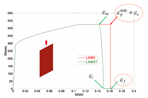

1要素のシェルモデル
LAW2とLAW27の相違を示すために、1要素のシェルモデルに単軸荷重と等二軸荷重を適用します。
  • 試験1: 単軸試験
    ここで、 ε f 1 i n L A W 27 = ( ε e + ε p max ) i n L A W 2 MathType@MTEF@5@5@+= feaagKart1ev2aqatCvAUfeBSjuyZL2yd9gzLbvyNv2CaerbuLwBLn hiov2DGi1BTfMBaeXatLxBI9gBaerbd9wDYLwzYbItLDharqqtubsr 4rNCHbGeaGqiVu0Je9qqqrpepC0xbbL8F4rqGqFfpeea0xe9vq=Jb9 vqpeea0xd9q8qiYRWxGi6xij=hbba9q8aq0=yq=He9q8qiLsFr0=vr 0=vr0db8meaabaqaciGacaGaaeqabaWaaeaaeaaakeaacqaH1oqzda WgaaWcbaGaamOzaiaaigdaaeqaaOqbaeqabeqaaaqaaaaacaWGPbGa amOBauaabeqabeaaaeaaaaGaamitaiaadgeacaWGxbGaaGOmaiaaiE dacqGH9aqpcaGGOaGaeqyTdu2aaSbaaSqaaiaadwgaaeqaaOGaey4k aSIaeqyTdu2aa0baaSqaaiaadchaaeaaciGGTbGaaiyyaiaacIhaaa GccaGGPaqbaeqabeqaaaqaaaaacaWGPbGaamOBauaabeqabeaaaeaa aaGaamitaiaadgeacaWGxbGaaGOmaaaa@5187@
    • LAW27では、 ε t i , ε m i , ε f i MathType@MTEF@5@5@+= feaagKart1ev2aqatCvAUfeBSjuyZL2yd9gzLbvyNv2CaerbuLwBLn hiov2DGi1BTfMBaeXatLxBI9gBaerbd9wDYLwzYbItLDharqqtubsr 4rNCHbGeaGqiVu0Je9qqqrpepC0xbbL8F4rqGqFfpeea0xe9vq=Jb9 vqpeea0xd9q8qiYRWxGi6xij=hbba9q8aq0=yq=He9q8qiLsFr0=vr 0=vr0db8meaabaqaciGacaGaaeqabaWaaeaaeaaakeaacqaH1oqzda WgaaWcbaGaamiDaiaadMgaaeqaaOGaaiilaiabew7aLnaaBaaaleaa caWGTbGaamyAaaqabaGccaGGSaGaeqyTdu2aaSbaaSqaaiaadAgaca WGPbaabeaaaaa@43D5@ はひずみ合計
    • LAW2では、 ε p m a x は塑性ひずみ
    1要素のシェルモデルで次のように設定します:
    • LAW27では ε f 1 = 0.16 MathType@MTEF@5@5@+= feaagKart1ev2aqatCvAUfeBSjuyZL2yd9gzLbvyNv2CaerbuLwBLn hiov2DGi1BTfMBaeXatLxBI9gBaerbd9wDYLwzYbItLDharqqtubsr 4rNCHbGeaGqiVu0Je9qqqrpepC0xbbL8F4rqGqFfpeea0xe9vq=Jb9 vqpeea0xd9q8qiYRWxGi6xij=hbba9q8aq0=yq=He9q8qiLsFr0=vr 0=vr0db8meaabaqaciGacaGaaeqabaWaaeaaeaaakeaacqaH1oqzda WgaaWcbaGaamOzaiaaigdaaeqaaOGaeyypa0JaaGimaiaac6cacaaI XaGaaGOnaaaa@3EB8@
    • LAW2では ε p max = 0.1559 MathType@MTEF@5@5@+= feaagKart1ev2aqatCvAUfeBSjuyZL2yd9gzLbvyNv2CaerbuLwBLn hiov2DGi1BTfMBaeXatLxBI9gBaerbd9wDYLwzYbItLDharqqtubsr 4rNCHbGeaGqiVu0Je9qqqrpepC0xbbL8F4rqGqFfpeea0xe9vq=Jb9 vqpeea0xd9q8qiYRWxGi6xij=hbba9q8aq0=yq=He9q8qiLsFr0=vr 0=vr0db8meaabaqaciGacaGaaeqabaWaaeaaeaaakeaacqaH1oqzda qhaaWcbaGaamiCaaqaaiGac2gacaGGHbGaaiiEaaaakiabg2da9iaa icdacaGGUaGaaGymaiaaiwdacaaI1aGaaGyoaaaa@425D@
    これにより、同じひずみに達した時点で要素が削除されます。(3) ε t o t a l = ε e + ε p = σ y E + 0.1559 = 290 71000 + 0.1559 = 0.16 MathType@MTEF@5@5@+= feaagKart1ev2aqatCvAUfeBSjuyZL2yd9gzLbvyNv2CaerbuLwBLn hiov2DGi1BTfMBaeXatLxBI9gBaerbd9wDYLwzYbItLDharqqtubsr 4rNCHbGeaGqiVu0Je9qqqrpepC0xbbL8F4rqGqFfpeea0xe9vq=Jb9 vqpeea0xd9q8qiYRWxGi6xij=hbba9q8aq0=yq=He9q8qiLsFr0=vr 0=vr0db8meaabaqaciGacaGaaeqabaWaaeaaeaaakeaacqaH1oqzda WgaaWcbaGaamiDaiaad+gacaWG0bGaamyyaiaadYgaaeqaaOGaeyyp a0JaeqyTdu2aaSbaaSqaaiaadwgaaeqaaOGaey4kaSIaeqyTdu2aaS baaSqaaiaadchaaeqaaOGaeyypa0ZaaSaaaeaacqaHdpWCdaWgaaWc baGaamyEaaqabaaakeaacaWGfbaaaiabgUcaRiaaicdacaGGUaGaaG ymaiaaiwdacaaI1aGaaGyoaiabg2da9maalaaabaGaaGOmaiaaiMda caaIWaaabaGaaG4naiaaigdacaaIWaGaaGimaiaaicdaaaGaey4kaS IaaGimaiaac6cacaaIXaGaaGynaiaaiwdacaaI5aGaeyypa0JaaGim aiaac6cacaaIXaGaaGOnaaaa@5FB4@

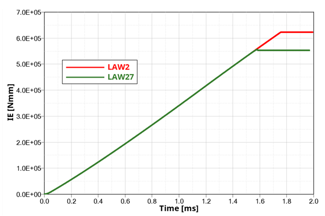

    どちらの場合も同じひずみで要素は削除されますが、破断の処理方法が異なることから、破断時のエネルギーはLAW2とLAW27で異なります。
    図 3. 応力ひずみ曲線. LAW2とLAW27における破断ひずみの図
    図 4. LAW2とLAW27における要素の内部エネルギー曲線

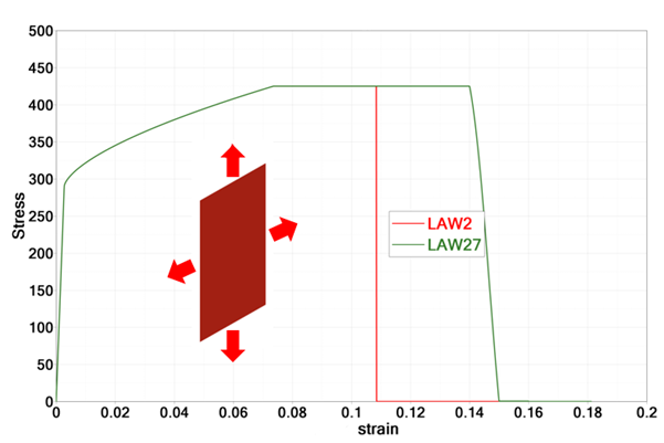

  • 試験2:等二軸試験
    単軸試験で得られた破断ひずみ値を等二軸試験で使用します。
    図 5. LAW2とLAW27の応力 / 塑性ひずみ曲線
    等二軸負荷では、LAW2とLAW27で破断の処理が異なることから、それぞれで要素の削除時点が異なります。LAW2では、要素のひずみが ε p m a x に達すると要素が削除されます。塑性ひずみの変化は次のようになります。(4) ε ˙ p Δ t = σ V M σ y E = 1 2 [ ( σ 1 σ 2 ) 2 + σ 1 2 + σ 2 2 ] E σ y E MathType@MTEF@5@5@+= feaagKart1ev2aqatCvAUfeBSjuyZL2yd9gzLbvyNv2CaerbuLwBLn hiov2DGi1BTfMBaeXatLxBI9gBaerbd9wDYLwzYbItLDharqqtubsr 4rNCHbGeaGqiVu0Je9qqqrpepC0xbbL8F4rqGqFfpeea0xe9vq=Jb9 vqpeea0xd9q8qiYRWxGi6xij=hbba9q8aq0=yq=He9q8qiLsFr0=vr 0=vr0db8meaabaqaciGacaGaaeqabaWaaeaaeaaakeaacuaH1oqzga GaamaaBaaaleaacaWGWbaabeaakiabgwSixlabfs5aejaadshacqGH 9aqpdaWcaaqaaiabeo8aZnaaBaaaleaacaWGwbGaamytaaqabaGccq GHsislcqaHdpWCdaWgaaWcbaGaamyEaaqabaaakeaacaWGfbaaaiab g2da9maalaaabaWaaOaaaeaadaWcaaqaaiaaigdaaeaacaaIYaaaam aadmaabaWaaeWaaeaacqaHdpWCdaWgaaWcbaGaaGymaaqabaGccqGH sislcqaHdpWCdaWgaaWcbaGaaGOmaaqabaaakiaawIcacaGLPaaada ahaaWcbeqaaiaaikdaaaGccqGHRaWkcqaHdpWCdaWgaaWcbaGaaGym aaqabaGcdaahaaWcbeqaaiaaikdaaaGccqGHRaWkcqaHdpWCdaWgaa WcbaGaaGOmaaqabaGcdaahaaWcbeqaaiaaikdaaaaakiaawUfacaGL DbaaaSqabaaakeaacaWGfbaaaiabgkHiTmaalaaabaGaeq4Wdm3aaS baaSqaaiaadMhaaeqaaaGcbaGaamyraaaaaaa@6457@

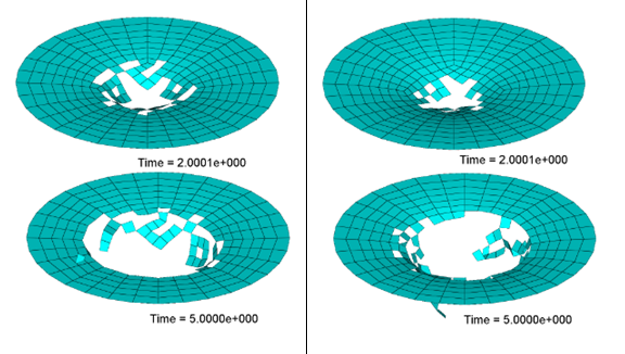

板の衝撃モデル
以前の板の例題で使用した破断ひずみの定義を使用した場合も、異なった結果が得られます。
fig_26-7
図 6. 板の試験における破断の挙動. 左:LAW2、右: LAW27
1つの要素に対する以前の二軸引張試験では、引張におけるLAW2とLAW27の相違を示しました。圧縮ではLAW27で破断は発生しませんが、LAW2では破断に至ります。これによって、板の例題では図 6に示すような相違が見られます。
