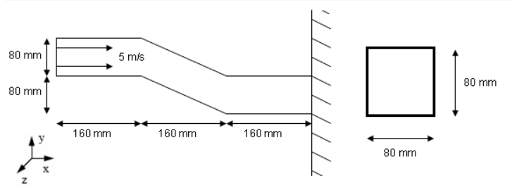

モデル概要
S字型ビームが初速度 5 m/sで剛壁に対して圧壊されます。断面は、中空の正方形断面チューブ(それぞれの側部寸法は80mm)で、
板厚は1.5 mmです。チューブはスチール製で、塑性は考慮されますが破断は考慮されません。
rad_ex_fig_3-1
図 2. 問題の概要とビームの断面
メッシュは規則的なシェルメッシュです。それぞれのシェルの寸法はおよそ5 mm x 5 mmです。

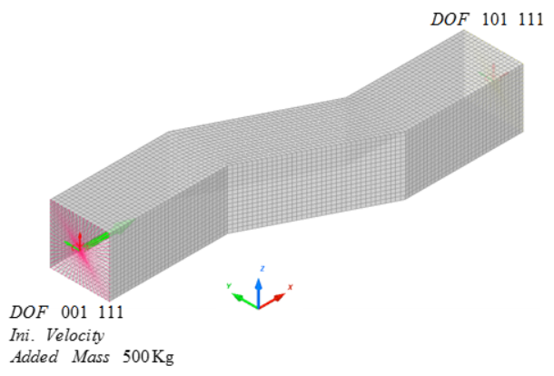

図 3. 構造の全体メッシュ
2つの剛体が右側と左側に生成されています。境界条件、速度および追加された質量が剛体に付与されています。
左側の断面は以下の条件に置かれます:
  • Z方向並進とX、Y、Z軸周り回転で固定
  • X方向に5 m/sの初速度
  • 500 Kgの質量が剛体の左端に付加されている

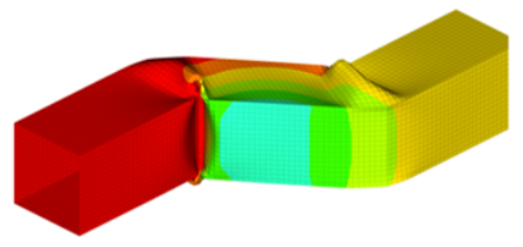

rad_ex_fig_3-4

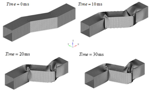

図 4. QEPH定式化の変形後のメッシュ. (N=5, V=5 m/s)

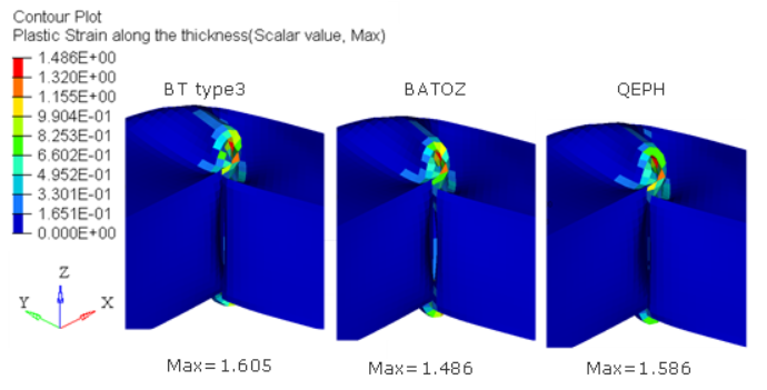

N=5での異なるシェル定式化の影響
異なるシェル要素定式化は、圧壊力をわずかにのみ変化させます。塑性ひずみ結果も、これら3つのシェル要素定式化でほぼ同じです。計算コストに着目すると、QEPH要素は、完全積分BATOZ要素と比べて3倍速くなっています。Q4 TYPE3 Belytschko要素はQEPHと比べて1/3倍速くなりますが、Q4 BT TYPE3要素はアワグラスに対しより敏感であるため、通常QEPHが推奨されます。

図 6. 異なるシェル定式化での塑性ひずみ. (N=5, V=5 m/s)

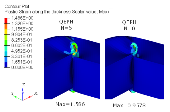

異なる積分点の影響
表 1 は、グローバル積分(N=0)を使用したすべての要素の最大塑性ひずみが、板厚を貫通する5積分点(N=5)と比べて低過ぎる結果を戻すことを示しています。板厚を貫通する材料塑性を計算する際、より多くの積分点を使用すると精度は増しますが、計算負荷は高くなります。一般的にN=5が、計算速度と精度のバランス的に最良とされます。グローバル積分を用いることで計算速度は速まりますが、材料則1、2、22、36、43および60としか適合性がなく、破壊モデル(/FAIL)とは使用できません。詳細については、FAQ 材料 / 破断をご参照ください。

図 7. N=0とN=5でのQEPHの塑性ひずみ

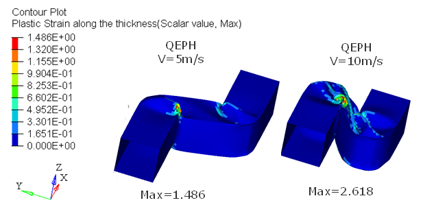

初速度の影響
図 8 は、圧壊速度の影響(5 m/sと10 m/s)を示しています。この例題では、5積分点(N=5)でのQEPHシェル定式化(Ishell=24)を用いています。
初速度が高いほど、初期運動エネルギーは大きく、その結果、ビームで変形と吸収エネルギーが大きくなります。
図 8. 異なる初速度での変形

V=10 m/s 4.443E+6
(係数2.654)
2.056E+7
(係数4.495)

グローバル積分(N=0)の使用は、計算速度は速いがN=5積分点の使用と比べ精確性で劣ります。グローバル積分の結果は塑性ひずみの過小評価を示し、限られた材料則としか使用できません。
