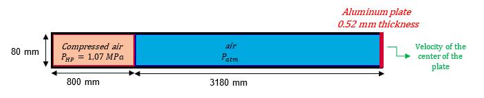

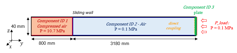

一般的な構成として、高圧部の長さを800mmとします(図 2)。
図 2. 衝撃構成の問題概要

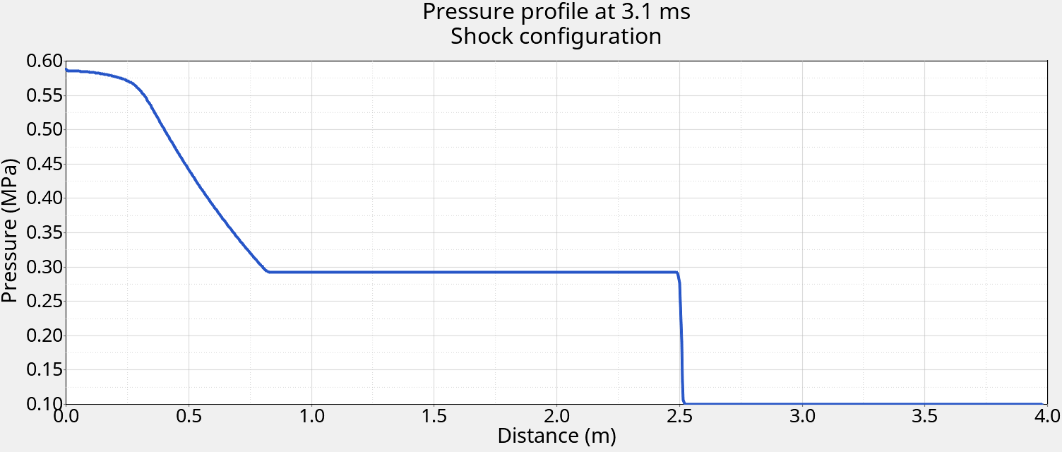

この構成で生成される波動の圧力プロファイルは図 3のようになります。
図 3. 生成された波動の圧力プロファイル. 3.1ミリ秒時点での衝撃構成
低圧部の末端には、アルミニウム5757 H11を材料とする厚さ0.52mmのプレートが置かれています。
実験では、このプレート中央部での速度を測定するヘテロダイン式レーザー速度計を使用して、プレート中央部の変形を監視します。
高圧チャンバー内部の初期圧力は10.7bar(1.07MPa)とします。

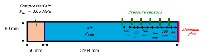

この構成の高圧部を短くして56mmにします(図 4)。このレイアウトでは、衝撃波面がチューブ末端に達する前に希釈波が衝撃波面に追いつくので、前とは異なるプロファイルの衝撃波が生成されます(図 5)。
図 4. 衝風構成の問題概要

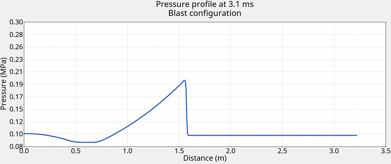

図 5. 生成された波動の圧力プロファイル. 3.1ミリ秒時点での衝風構成
この試験で生成される波動の圧力プロファイルは、空気中での高性能爆薬の爆発で生成される爆風の波動に類似しています。
チューブ末端の前面に6台の圧電式圧力計を設置し、時間の経過に伴う過剰圧力の変化を捉えます。
この衝風構成では、高圧チャンバー内部の圧力を6.5bar(0.65MPa)にします。

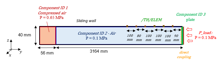

    このモデルは絶対圧で定義されているので、大気圧と等価な圧力荷重をプレートの裏側に適用する必要があります。プレートの裏側に0.1MPaの圧力荷重(/PLOAD)を適用することで、この状態を実現できます(図 6)。
  • 境界条件
    図 6. 衝撃構成モデルの概要
    流体領域の境界はすべてスライディングウォールです。これは、/MAT/MULTIFLUID材料則を使用する場合のデフォルトの境界条件です。

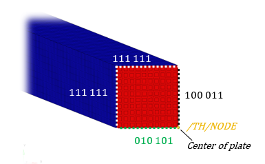

    プレートモデルの端部に適用する境界条件は、ショックチューブの末端でプレートが固定されているということです。これらの条件では、モデルの対称性を考慮して、実際にはプレートの1/4のみをモデル化しています(図 7)。
    図 7. プレートに適用する境界条件
    プレートの中央部に/TH/NODE時間履歴を適用して(図 7)、プレートの変位をデータと比較します。 1

    /TH/ELEM時間履歴は、チューブの方向に沿って作成され(図 8)、基準実験の実験構成を再現します。その数値計算結果を、圧力計に記録された実験値の圧力プロファイルと比較します。この例題では、この構成によるプレートの変形は検討しません。
    図 8. 衝風構成モデルの概要

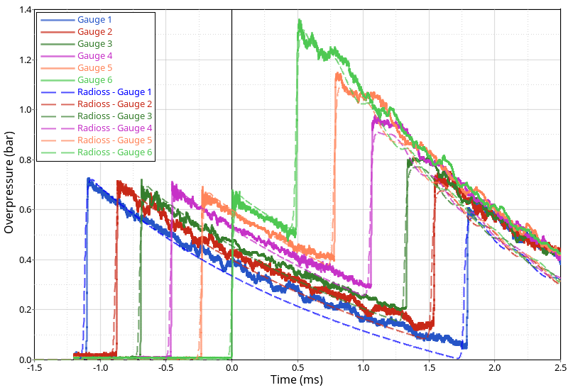

図 9では、/TH/ELEM時間履歴で取得した圧力プロファイルを過剰圧力の実験データと比較しています。
図 9. 衝風構成における圧力プロファイルの数値計算値と実験値の比較
このモデルは絶対圧で定義されているので、負数のオフセットを使用して大気圧(0.1MPa)の値を考慮した数値計算結果を、過剰圧力を捉えた圧力計による実験結果と比較しています。
数値計算データと実験データが時間軸上で一致するためには、実験データの時間原点を、衝風波動が最後の圧力計に到着した時点と一致するまで平行移動します。
表 2では、最大過剰圧力の数値計算値を実験データと比較しています。
表 2. 衝風構成における最大過剰圧力の実験値と数値計算値の比較
圧力計1 圧力計2 圧力計3 圧力計4 圧力計5 圧力計6 平均値
実験値 770 690 740 730 700 690
Radioss 720 704 693 679 666 653
相対誤差(%) 6.5 2.0 6.4 7.0 4.9 5.4 5.3
