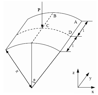

スナップスルー問題は、その中央点に強制速度を受ける浅い円筒ルーフについて検討されます。
シミュレーションによって得られる限界荷重による特有の曲線は、参考文献と比較されます。例題は静的問題として考慮されます。

図 1.
構造の1/4が考慮され、モデルの側面に適切な境界条件が与えられます。
問題は2つの異なるアプローチを用いて解かれます。
  • 陽解法ソルバーによる解析
  • 陰解法ソルバーによる解析
陰解法のストラテジーでは時間ステップに制限のある孤長増分法が用いられます。Radioss陰解法オプションがモデル化記述によって定義されます。
陽解法と陰解法を用いたシミュレーションは実験的に観察された限界荷重を良く評価する精度良い結果を与えています。荷重-変位曲線の非線形な経路を記述するためには小さな値の時間ステップコントロールが必要になります。両方の計算は1つの解に向かって収束しています。
