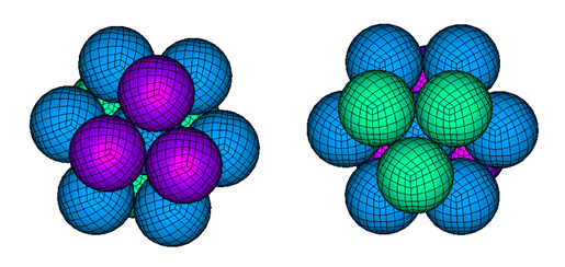

6方最密充填ネット
ある面心立方ネットは6方最密充填分布を表し、これはネットを構築するのに有用です。
図 1. 6方最密充填ネットの局所ビュー
図 2. 面心立方ネットの透視ビュー
6方最密充填ネットの分布は、Hexagonal Compact Net Tcl スクリプト用にAltair Connectで検索すると入手できるTcl スクリプトを使ってHyperMesh で作成することができます。このスクリプトを使用する際は、任意の粒子とその近傍の最も近い粒子との間のピッチまたは距離がh 0 として入力されます。
