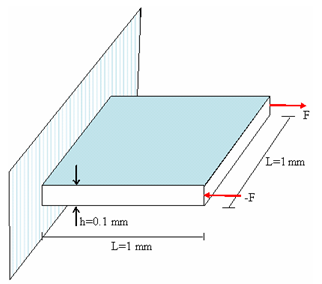

この例題は図 2に示すように2つの集中荷重を受ける埋め込まれた板の平面内の引張比較の問題に関するものです。

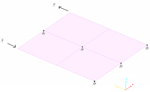

    境界条件では1つの側の3つの節点と、2つの中間節点が拘束され、他はY軸に関して自由です。
  • 集中荷重(/CLOAD)
    2つの集中荷重が角の点反対側に作用されます。これは、次の関数で定義されたように時間で増加します:
    F(t) 0 10 10
    t 0 200 400
    rad_ex_fig_18-11
    図 1. 境界条件と拘束

rad_ex_fig_18-9
図 2. 問題の形状

rad_ex_fig_18-18
図 3. 正方形板メッシュ

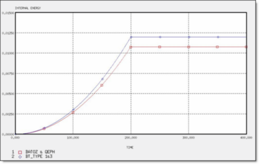

rad_ex_fig_18-12
図 4. 2 x Q4と4 x T3要素の内部エネルギー

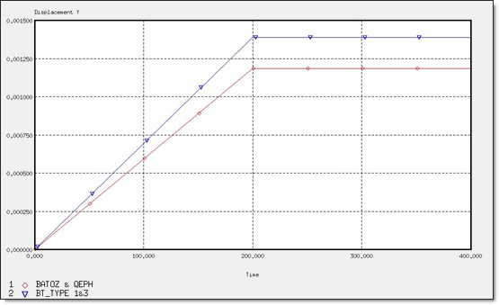

rad_ex_fig_18-13
図 5. 2 x Q4と4 x T3要素のY方向変位

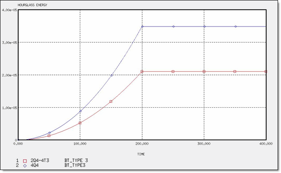

メッシュ 2:4Q4

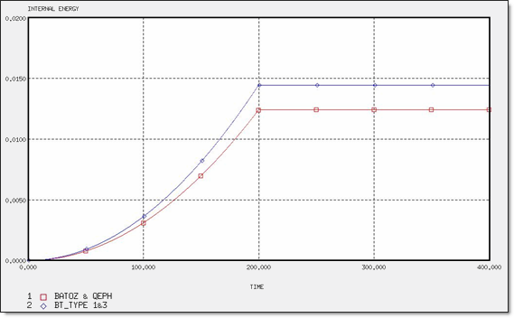

rad_ex_fig_18-14
図 6. 4 x Q4要素の内部エネルギー
エネルギー曲線 / メッシュ定義の比較

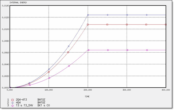

rad_ex_fig_18-15
図 7. 異なるメッシュでの内部エネルギー
rad_ex_fig_18-16
図 8. 異なるメッシュでのアワグラスエネルギー
表 1. 変位と最大エネルギー比較
弾性板 2Q4-4T3 4Q4 8T3: 8T3_INV
QEPH BT_TYPE 1 と 3 BATOZ QEPH BT_TYPE 1 と 3 BATOZ DKT CO DKT CO
IEmax 1.07 x 10-2 1.19 x 10-2 1.07 x 10-2 1.24 x 10-2 1.44 x 10-2 1.24 x 10-2 6.42 x 10-3 6.42 x 10-3 6.42 x 10-3 6.42 x 10-3
HEmax --- 2.10 x 10-5 -- -- 3.49 x 10-6 -- -- -- -- --
Dymax 1.18 x 10-3 (引張) 1.38 x 10-3 (引張) 1.18 x 10-3 (引張) 1.24 x 10-3 1.44 x 10-3 1.24 x 10-3 6.42 x 10-3 6.42 x 10-3 6.42 x 10-3 6.42 x 10-3
