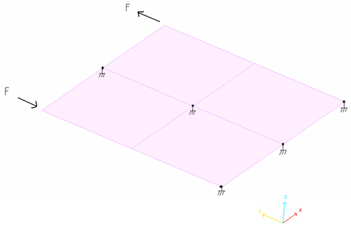

    境界条件では1つの側の3つの節点と、2つの中間節点が拘束され、他はY軸に関して自由です。
  • 集中荷重(/CLOAD
    2つの集中荷重が反対側の角の点に作用されます。これは、次の関数で定義されたように時間で増加します:
    F(t) 0 10 10
    t 0 200 400
    rad_ex_fig_18-19
    図 1. 境界条件と拘束

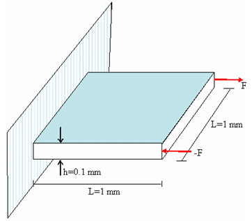

rad_ex_fig_18-17
図 2. 問題の形状

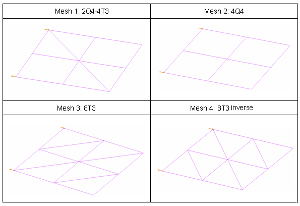

モデリング手法
4つのシェルが異なるタイプのメッシュでモデル化されます:
メッシュ 1
2つの四角形シェルと4つの三角形シェル (2Q4-4T3)
メッシュ 2
4つの四角形シェル(4Q4)
メッシュ 3
8つの三角形シェル(8T3)
メッシュ 4
8つの三角形シェル(8T3逆向き)

rad_ex_fig_18-18
図 3. 正方形板メッシュ

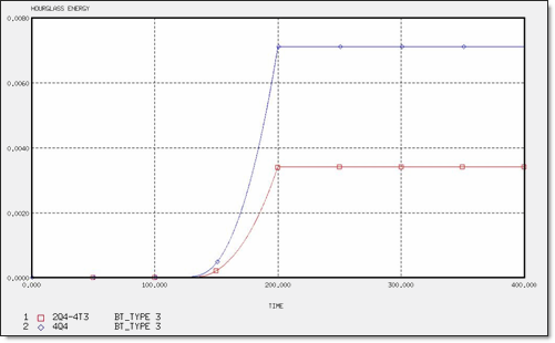

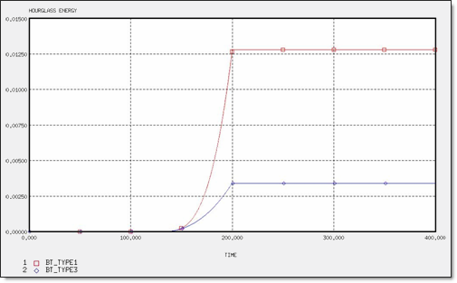

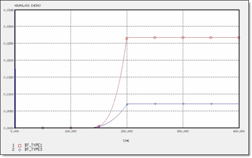

図 5. 2 x Q4と4 x T3要素のアワグラスエネルギー
rad_ex_fig_18-22

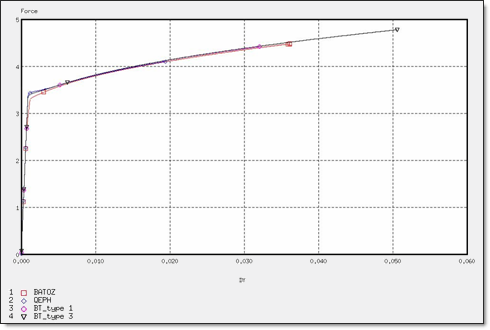

図 10. 4 x Q4要素の力

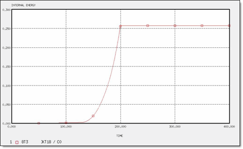

図 11. 8 x T3要素の内部エネルギー

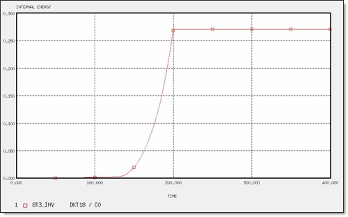

rad_ex_fig_18-29
図 13. 8 x T3要素の内部エネルギー(逆向きメッシュ)

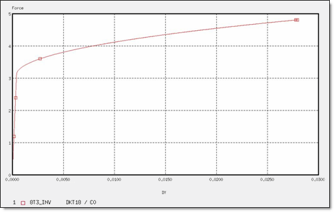

rad_ex_fig_18-30
図 14. 8 x T3要素の力(逆向きメッシュ)

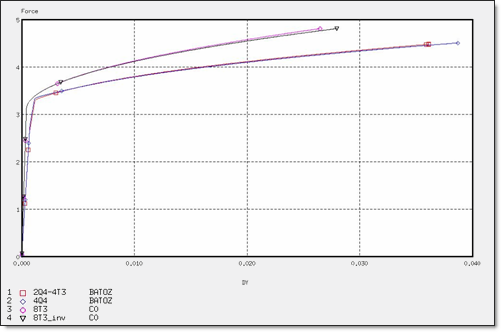

異なるメッシュの比較

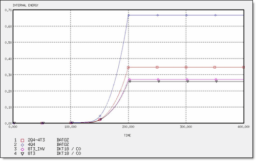

rad_ex_fig_18-31
図 15. 異なるメッシュでの内部エネルギー
rad_ex_fig_18-32
図 16. 異なるメッシュでのアワグラスエネルギー
rad_ex_fig_18-33
図 17. 異なるメッシュでの力

この例題の目的は、Radiossシェルの定式化時の弾塑性の取り扱いの役割を把握することにありました。面内の塑性がここでは考慮されます。この板の作用される境界条件とポアソン効果のため、テストは低減積分要素の塑性挙動に対して非常にシビアであるかも知れません。
4つの四角形メッシュのケースでは、QBAT要素が要素上の4積分点が可能なために、常に最良の結果を与えています。これにより、積分点での塑性計算が正確です。低減積分要素では、中央に1積分点だけのため、メッシュの幅を通して2積分点のみが置かれることになります。もう1つの点は、塑性計算でのポアソン比の役割に関するものです。実際QEPH要素は、ポアソン比に関する正確な考慮によりアワグラスエネルギーの解析的表現を用います(詳細については、Radioss Theory Manualをご参照ください)。しかしながら、弾塑性定式化ではいくつかの近似が含まれ、特に加工硬化が低いレベルの時に結果に影響する可能性があります。TYPE3アワグラスコントロールでのBT要素定式化は、その塑性部分へのアワグラス変形のポアソン比の効果はその役割を最小化する単純化された表現で計算されます。実際、BT_TYPE3で得られた結果は υ の変化に微妙に影響されます(検討された例題で υ =0を用いて得られた結果を比較してみてください)。BT要素は一般的によりフレキシブルで、非常に粗いメッシュでより良い結果を与えます。
三角形メッシュでは、DKT18の面内挙動がT3C0要素と同じであることに注意を払う必要があります。実際、要素はその曲げ挙動に関しては本質的に異なります。
T3とQ4要素を組み合わせた時、結果は一般的に均一な三角形メッシュと四角形メッシュの間のレベルとなります。
