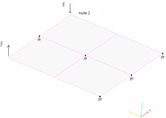

    境界条件では1つの側の3つの節点と、2つの中間節点が拘束され、他はY軸に関して自由です。
  • 集中荷重(/CLOAD
    2つの集中荷重が反対側の角の点に作用されます。これは、次の関数で定義されたように時間で増加します:
    F(t) 0 10 10
    t 0 200 400
    rad_ex_fig_18-3
    図 1. 境界条件と拘束

rad_ex_fig_18-1
図 2. 問題の形状
