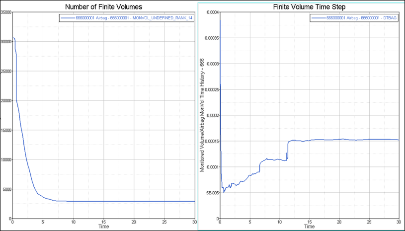

1 0.010 0.001 1解析の最後における正しい有限体積の数と時間ステップを提供するために、時間ステップのスケーリング係数と全体マージパラメータの調整が必要です。
図 1.
有限体積の数は、有限要素の初期数の2%から10%にスムーズに減少する必要があります。マージストラテジーでは、衝突シミュレーションで必要となる最小時間ステップよりも大きい時間ステップを提供する必要もあります。

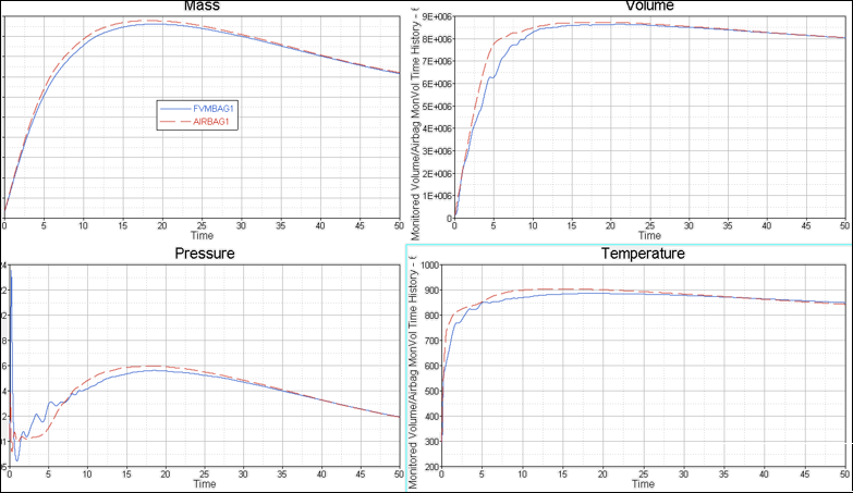

エアバッグ内の気体の動きは、気体の温度と速度のアニメーション出力をコンタープロットすることで確認する必要があります。この動きは、インフレータからエアバッグ体積へと明白に展開され、エアバッグトポロジー(内壁、バッフル、ベントホールなど)を考慮しなければなりません。
図 2. AIRBAG1およびFVMBAG1シミュレーションのエアバッグ出力の比較

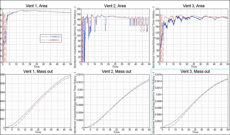

図 3. AIRBAG1およびFVMBAG1シミュレーションの排気パラメータの比較
ベント面積およびベント流出は、ベントごとにプロットし、制御して、一定圧力実行と比較する必要があります。
