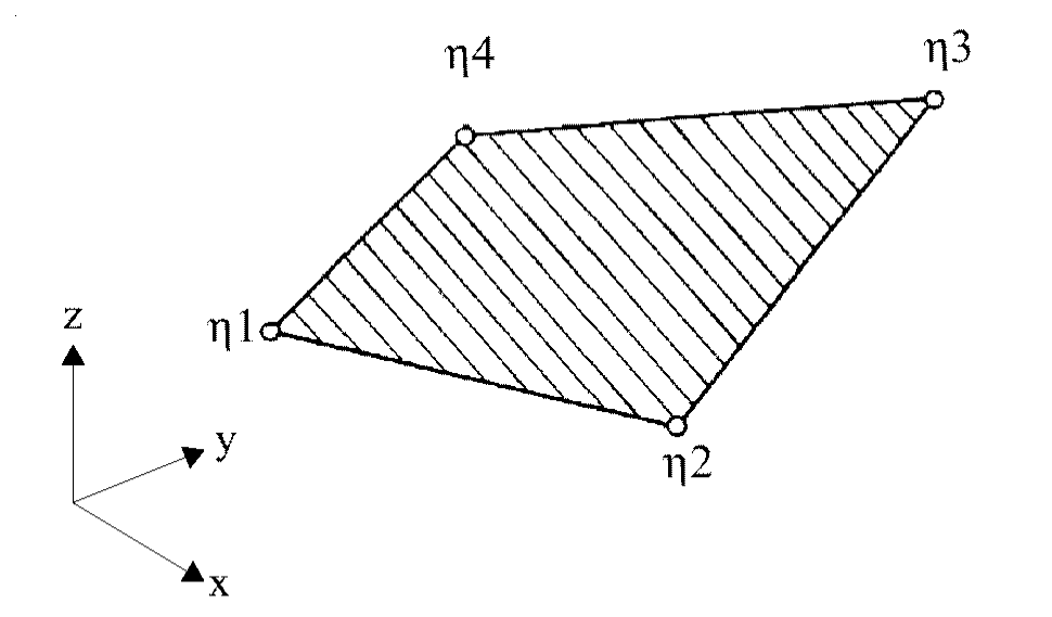

図 1. Shell Elements Segment

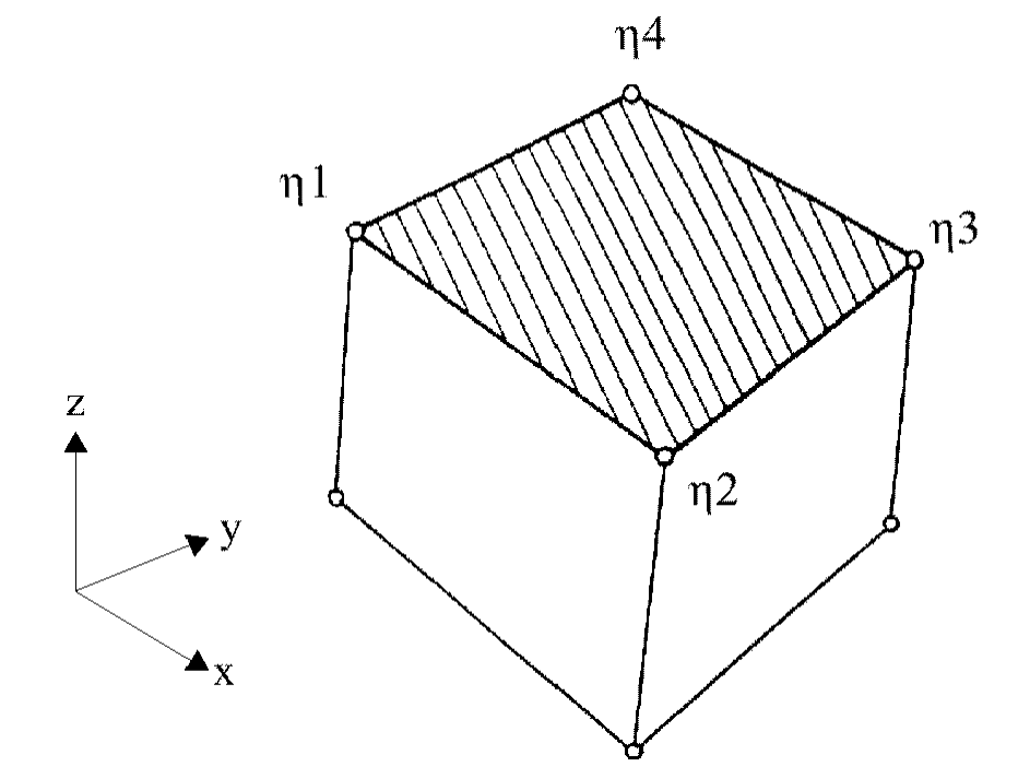

図 2. Brick Element Segment

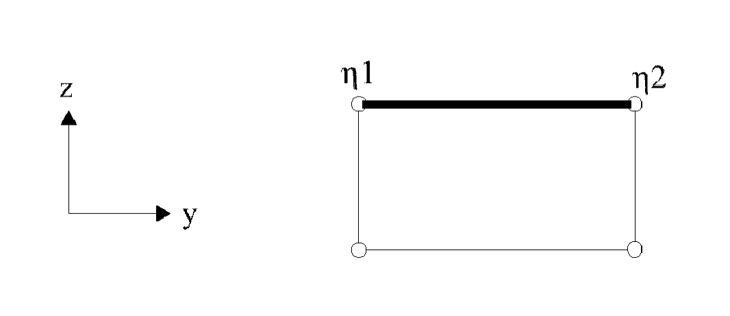

図 3. 2D Element Segment
