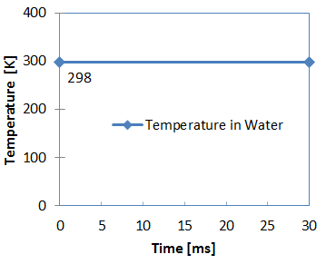

周囲環境は、298Kの一定温度の水で、関数fct_IDTで記述されます(図 4)。
ex_53_water_temp
図 4. 水の温度

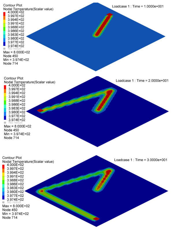

図 5 は、時間10[ms]、20[ms]、および30[ms]における節点温度を示しています。接触を通して一部の熱がプレートに伝わります。そのため、トレースの下の温度が上昇しています。この間、プレート上の温度は、水との対流によって低下しています。
ex_53_nodal_temp
図 5. 時間 = 10[ms]、20[ms]、および30[ms]におけるプレート上の節点温度

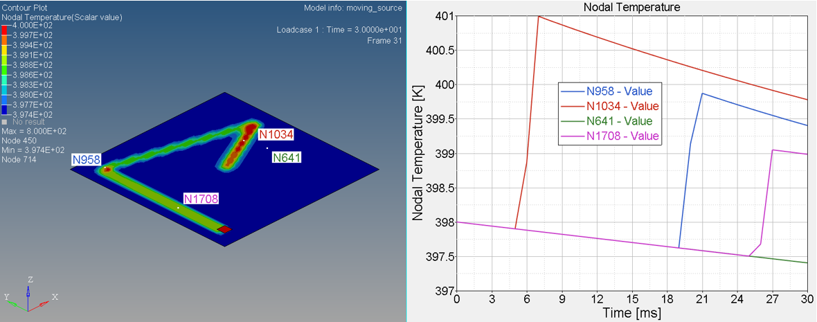

節点N641、N1034、N958、およびN1708上の節点温度を図 6に示します。
  1. 節点N641はトレースの下にありません。温度は水との対流によってのみ変化します。
  2. 節点N1034、N958、およびN1708はトレースの下にあります。まず、熱源が移動する前に水との対流によって温度が低下し、次に、接触による熱源からの熱交換によって温度が上昇します。熱源が取り除かれると、材料内部の熱伝導と水との対流によって再び温度が低下します。そのため、温度低下の傾きはN641(対流のみ)よりはるかに大きくなります。
    ex_53_nodal_temp2
    図 6. 節点N641、N1034、N958、およびN1708上の温度
