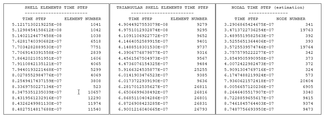

モデルの時間ステップを求めるために様々な手法が用意されています。一部のプリプロセッサは、メッシュの時間ステップを計算、表示することができます。Radioss Starterが実行されると、時間ステップが要素タイプと節点に基づいてStarter出力ファイルruname_0000.outに書き出されます。これらの時間ステップ値は上記の式を用いて計算されますが、時間ステップスケールファクターは含みません。
図 1. Starter出力ファイル内の時間ステップ計算

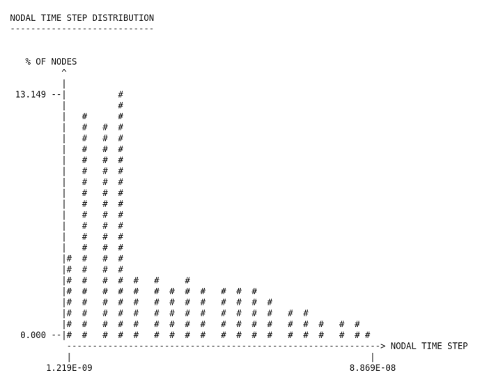

モデル内の節点時間ステップの分布を示すヒストグラムもまた、Starter出力ファイルに出力されます。
図 2. 節点時間ステップ分布のヒストグラム
