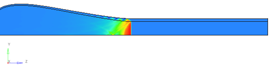

爆発物の底部で爆発が最初に起こります。円筒の半径方向の膨張が測定され実験データと比較されます。

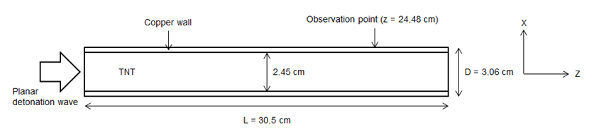

OFHC銅の円筒(直径1.53cm、板厚 0.26cm、高さ)に爆発物(TNT)が充填されています。爆発物の底部で爆発が最初に起こります。高さ8*D cmでの半径方向の膨張が測定されます。
問題は軸対称であるため、円筒の1/4のみがモデル化されます。
ex46_problem_description
図 2. 円筒試験の問題の概要

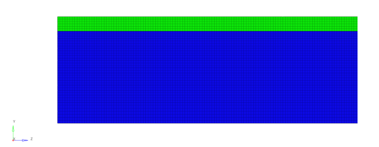

2D軸対称メッシュは、2次元ソリッド要素でできています。その要素サイズは、およそ0.035 cm x 0.035 cmです。
N2D3D=1(軸対称)を使用すると、実際の構造はz軸を中心に回転した2Dメッシュになります。YZ平面に2Dメッシュがあることが重要であり、要素の法線が正のx方向である必要があります。
ex46_model_mesh
図 3. モデルのメッシュ

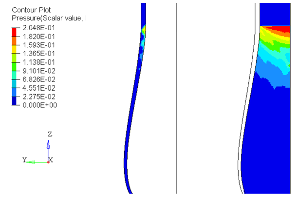

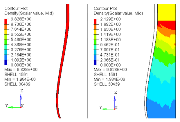

以下の図は円筒内の圧力と密度、爆発を示します。
ex46_pressure_dist
図 4. 時刻= 11 μ sにおける銅とTNTの圧力分布
ex46_density
図 5. 時刻= 11 μ sにおける銅とTNTの密度分布

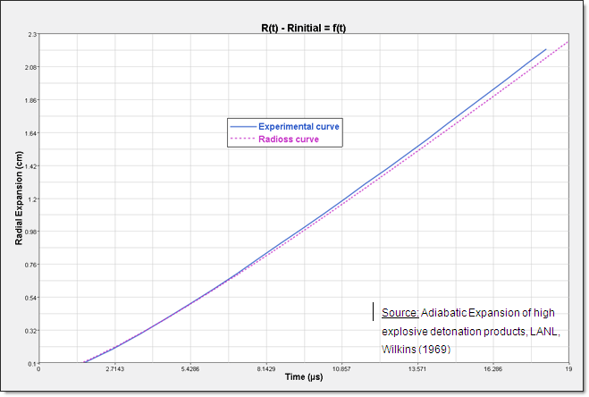

図 6 半径方向の膨張の、実験とシミュレーション結果の比較を示します。
ex46_comparison
図 6. 実験結果とシミュレーション結果の比較
まとめ
実験とシミュレーション結果の間には良い相関があります。より薄いメッシュでシミュレーション実験の曲線の相関を改善できるかもしれません。
