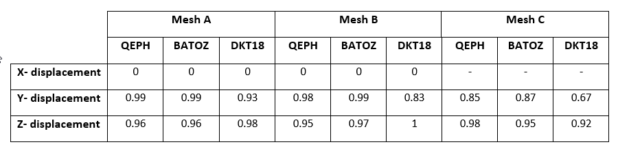

  • 比率(シミュレーションの変位/理論による変位):
    rad_ex1_nodal_displace
まとめ
  • QBATとQEPHは理論よりも良い結果を与えます。
  • DKT18は、メッシュが細かい時には良い結果を与えます。
  • QEPHは最良の要素定式化です。非常に良い精度-コストの比が得られます。
  • QBATは、良好な曲率表現です。コストはQEPH定式化を用いた場合と比べて4%高くなっています。
  • DKT18:準-静的解析では、コストはQEPH定式化を用いた場合と比べて60%高くなっています。
