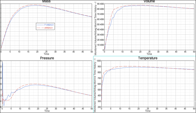

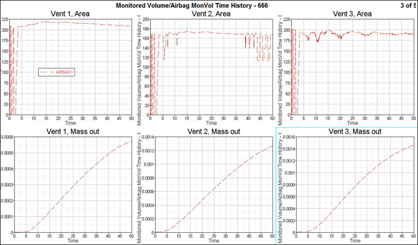

#---1----|----2----|----3----|----4----|----5----|----6----|----7----|----8----|----9----|---10----| シミュレーションの結果は、現実的なエアバッグ展開、動かない節点やハンギング節点(接触交差による)がないこと、時間ステップの進展、エネルギーバランス、およびエネルギーエラーを制御するために視覚的に確認する必要があります。
エアバッグのパラメータ、質量、体積、圧力、および温度はプロットし、指定したエアバッグ体積および注入した気体の物理的スペックの質量と比較する必要があります。
図 1. /AIRBAG1実行で制御するエアバッグパラメータ
図 2.
このデータを比較の基礎として使用し、/MONVOL/FVMBAG1シミュレーションからの気体の平均動的データと比較する必要があります。
