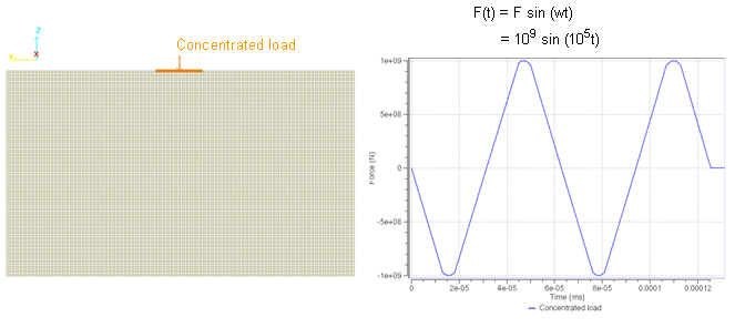

    与えられる鉛直荷重は集中荷重(/CLOAD)で、サイン関数の形式で振幅 F = 1 MathType@MTEF@5@5@+= feaagKart1ev2aaatCvAUfeBSjuyZL2yd9gzLbvyNv2CaerbwvMCKf MBHbqefqvATv2CG4uz3bIuV1wyUbqedmvETj2BSbqefm0B1jxALjhi ov2DaebbnrfifHhDYfgasaacH8srps0lbbf9q8WrFfeuY=Hhbbf9v8 qqaqFr0xc9pk0xbba9q8WqFfea0=yr0RYxir=Jbba9q8aq0=yq=He9 q8qqQ8frFve9Fve9Ff0dmeaacaGacmGadaWaaiqacaabaiaafaaake aacaWGgbGaeyypa0JaaGymaaaa@3B63@ GPa、周期 T = 2 π E 5 s MathType@MTEF@5@5@+= feaagKart1ev2aaatCvAUfeBSjuyZL2yd9gzLbvyNv2CaerbwvMCKf MBHbqefqvATv2CG4uz3bIuV1wyUbqedmvETj2BSbqefm0B1jxALjhi ov2DaebbnrfifHhDYfgasaacH8srps0lbbf9q8WrFfeuY=Hhbbf9v8 qqaqFr0xc9pk0xbba9q8WqFfea0=yr0RYxir=Jbba9q8aq0=yq=He9 q8qqQ8frFve9Fve9Ff0dmeaacaGacmGadaWaaiqacaabaiaafaaake aacaWGubGaeyypa0JaaGOmaiabec8aWjabgEHiQiaadweadaahaaWc beqaaiabgkHiTiaaiwdaaaGccaWGZbaaaa@41C3@ です。

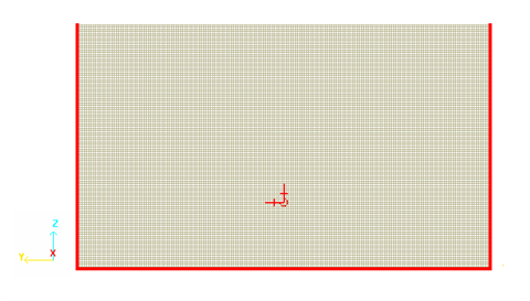

境界条件:モデルの3つの辺で並進方向に関して拘束されます。
rad_ex_fig_19-5
図 3. 固定された辺
このアプローチの制限は領域境界での反射です。シミュレーション結果は衝撃波が下側に達する前の時点で示されます(< 0.77 ms)。

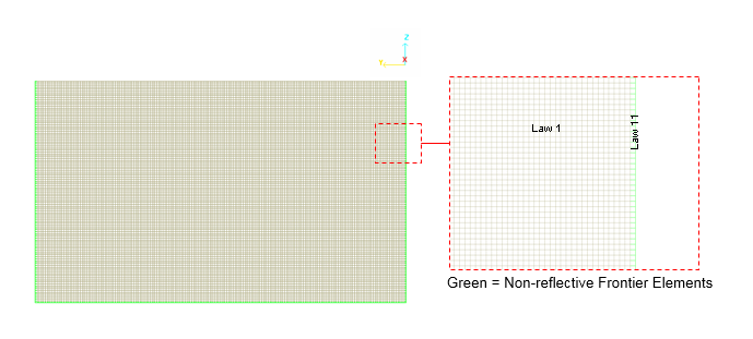

サイレント境界(NRF): メッシュは無限領域をモデル化するサイレント境界要素を含みます。これらの要素は、伝播する波の反射を最小化します。これらの要素に用いられる材料はサイレント境界(NRF)として境界サイレント(NRF)材料LAW11(TYPE3)に従い、以下の特性を擁します:
材料特性
初期密度
2842 kg.m3
特性長さ
0.0632 m
rad_ex_fig_19-6
図 4. サイレント境界(NRF)材料LAW11(TYPE3)によりモデル化された無限領域
材料は入力ファイルで /ALE/MATオプションを用いてALEと宣言される必要があります。

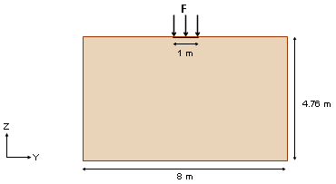

半空間が時間変化する鉛直荷重を受け生成される波動が領域内に伝播します。モデルの寸法は8 m x 4.76 mで領域の1 mの幅でインパルス荷重が作用します。
rad_ex_fig_19-1
図 5. 問題のデータ

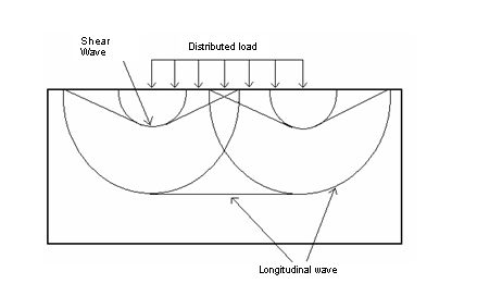

衝撃化の拡大プロセスは縦波とせん断波からなります。
これらの材料の特性に基づき、材料内の縦波の伝播速度は6169.1 m.s-1でせん断波は3107.5 m.s-1です。したがって、縦波は領域の下の境界に約0.77 msで到達するはずです。
分布荷重により生ずる波のパターンを図 6に示します。

インパルス荷重は次のサイン関数で記述されます: F ( t ) = sin ( 2 10 5 t ) G P a MathType@MTEF@5@5@+= feaagKart1ev2aaatCvAUfeBSjuyZL2yd9gzLbvyNv2CaerbwvMCKf MBHbqefqvATv2CG4uz3bIuV1wyUbqedmvETj2BSbqefm0B1jxALjhi ov2DaebbnrfifHhDYfgasaacH8srps0lbbf9q8WrFfeuY=Hhbbf9v8 qqaqFr0xc9pk0xbba9q8WqFfea0=yr0RYxir=Jbba9q8aq0=yq=He9 q8qqQ8frFve9Fve9Ff0dmeaacaGacmGadaWaaiqacaabaiaafaaake aacaWGgbWaaeWaaeaacaWG0baacaGLOaGaayzkaaGaeyypa0Jaci4C aiaacMgacaGGUbWaaeWaaeaacaaIYaGaey4fIOIaaGymaiaaicdada ahaaWcbeqaaiaaiwdaaaGccaWG0baacaGLOaGaayzkaaGaaGjbVlaa dEeacaWGqbGaamyyaaaa@4AAE@

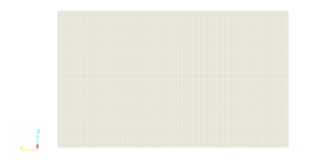

このパートは規則的なメッシュを用いて19080個のQUAD要素でモデル化されます(44.9 mm x 44.4 mm ここで l c =63.15 mm)。
rad_ex_fig_19-3
図 7. 2次元領域のメッシュ

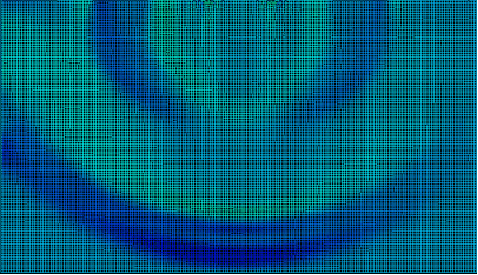

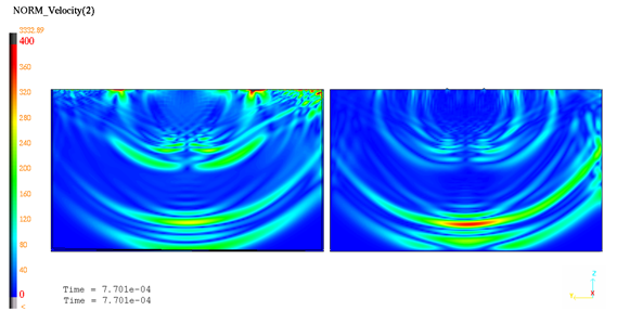

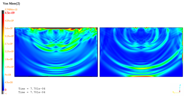

図 8図 9はt=0.77 msにおけるvon Mises応力波伝播と速度を示します。
rad_ex_fig_19-7
図 8. t=0.77 msにおけるvon Mises等値図
rad_ex_fig_19-8
図 9. t=0.77 msにおける速度等値図
衝撃波伝播が、良好に予測されています。t=0.77msで得られたシミュレーション結果は解析解を裏付けます: 縦波とせん断波。

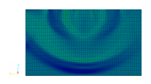

Lagrange結果
波のパターン
前に示された分布荷重により、生成される波のパターンは、縦波がメッシュの下側の境界到達したときの変形形状で特定することができます。
rad_ex_fig_19-9
図 10. t=0.77 msにおける領域の波のパターン

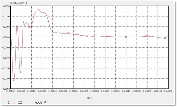

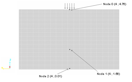

下のグラフはそれぞれ分布荷重の端の下の0 m、3.2 m、および4.75 mに位置する3節点の鉛直変位(DZ)を示します。
rad_ex_fig_19-10
図 11. 時刻歴に保存された断面
図 12 は節点0の鉛直変位を示しています。波動伝播の開始は、[0; 1.35e-04]という時間中に見ることができます。荷重が作用した時間 [1.35e-04; 4e-04] の後の応答は、せん断波によるものです。
rad_ex_fig_19-11
図 12. “節点 0”のZ方向変位

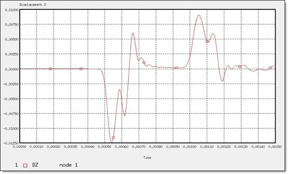

節点1の鉛直応答は、縦波が0.47 msで到達したことを示しています(図 13)。反射は、0.97 ms以降に見ることができます。せん断波はその移動が水平方向であるために現れません。

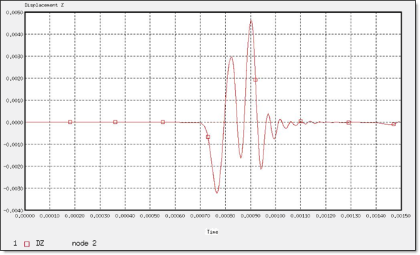

そのパターンの他の端部に置かれた節点2の変位は、縦波がモデルで0.7 msで交差することを示し、解析的結果と一致します。

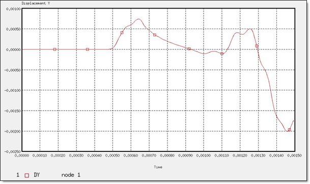

図 15 は、(荷重表面の3.2 m下に置かれた)節点1の水平変位を示します。縦波の水平成分は0.49 ms以内に節点に到達し、せん断波は1.1 msに到達します。この時刻後の応答は、縦波とせん断波の異なる反射の結果としてもたらされます。

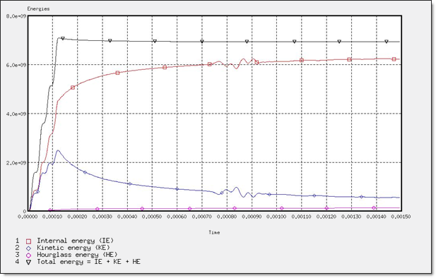

図 16. 全体エネルギー評価

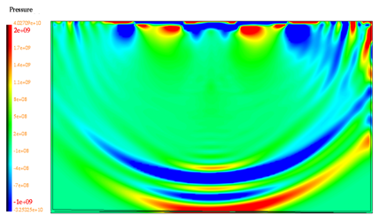

分布荷重により生成される波のパターンは、圧力表示による変形形状で特定することができます。グリッドは固定されており、節点変位は0です。 図 17 は、縦波がメッシュの下側の境界に到達したときの伝播を示します。
