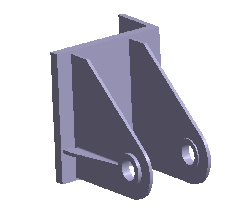

  • MultipleLoadcases.ssp
  • ImportLoads.csv
  • Import_RemoteLoads.csv
图 1.
该模型 (.ssp) 文件有以下规格:
  • 所有零件的材料都设置为钢。

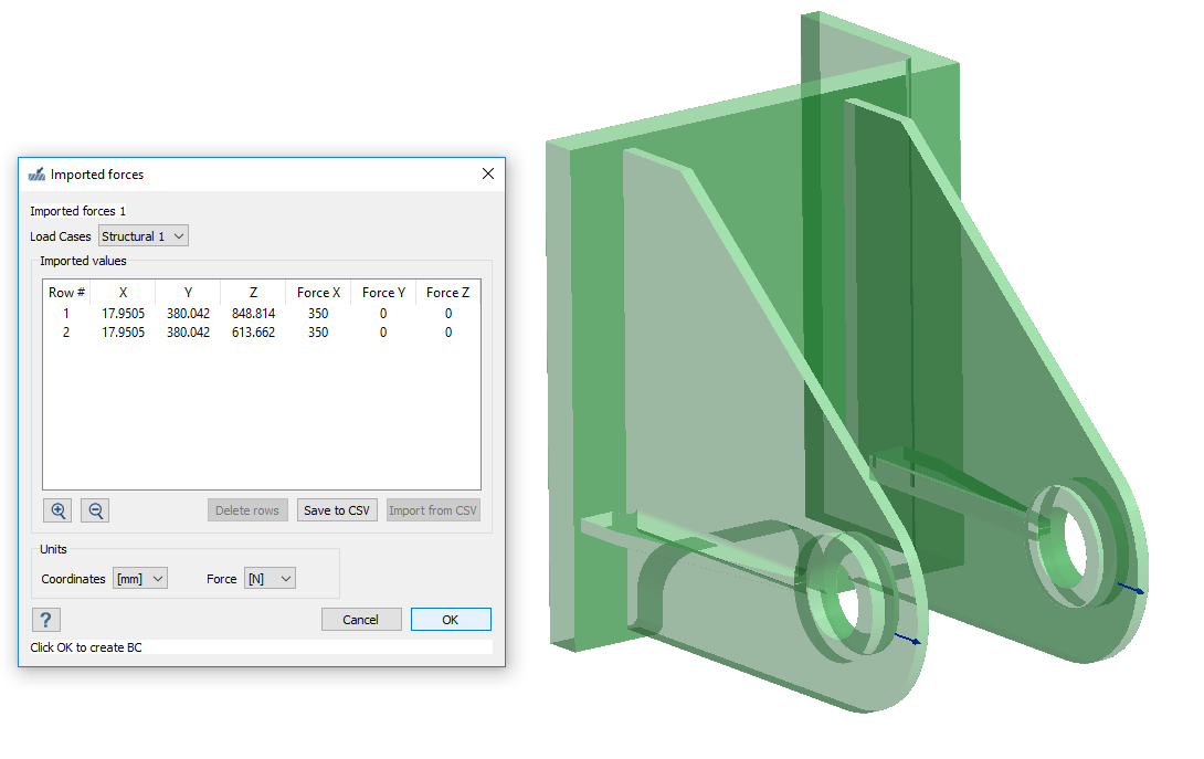

导入力
  1. 项目树中,选择多载荷工况 1 工作台。
  2. 在工作台工具栏上,选择 > 导入力
  3. 导入的力对话框中,点击从 CSV 导入
  4. 从文件浏览器中选择 ImportLoads.csv,然后点击打开
    导入的力显示在对话框中,并映射在 模型视窗 中。如有必要,可以编辑表中的值。
    图 2.

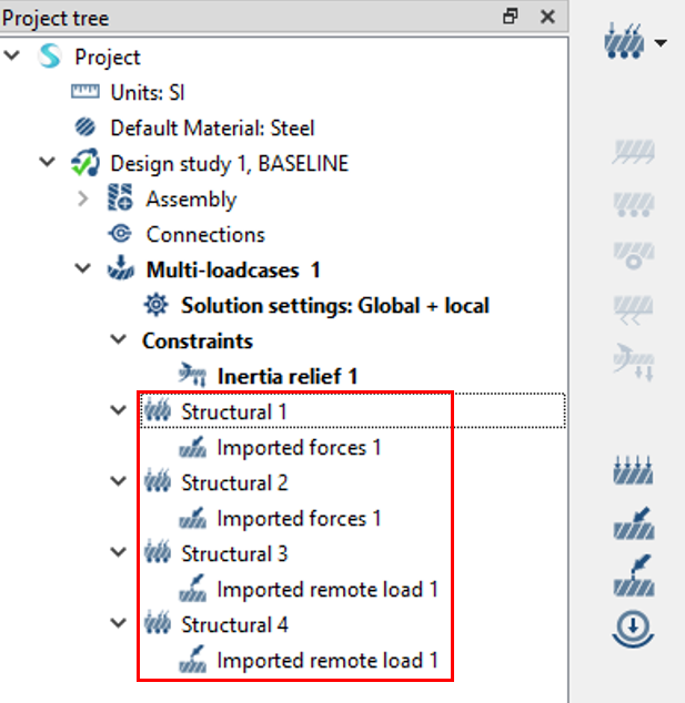

  5. 在载荷工况下拉菜单中,查看载荷。
  6. 点击确定

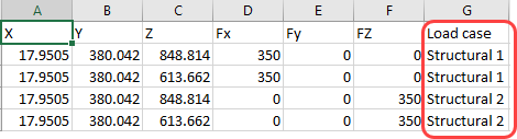

    载荷工况会显示在项目树中。将显示原始 .csv 文件,如 图 3 中所示。载荷工况的名称取自 .csv 文件。
    图 3.

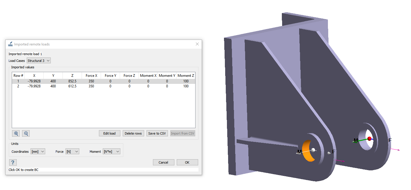

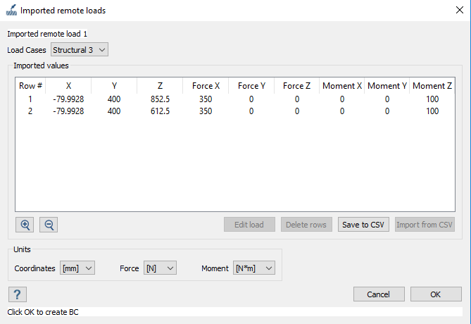

导入远程载荷
  2. 在工作台工具栏上,选择 > 导入远程载荷
  3. 导入的远程载荷对话框中,点击从 CSV 导入
  4. 从文件浏览器中选择 ImportRemoteLoads.csv,然后点击打开
    导入的远程载荷显示在对话框中,并映射在 模型视窗。你可以编辑表格中的远程坐标、力和力矩分量。您还可以根据需要编辑面映射。
    图 4.

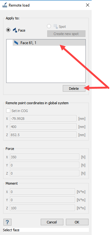

  5. 可选: 编辑面映射。
    1. 在表格中,选择面映射不正确的行。
    2. 双击该行,或点击编辑载荷按钮。
      远程载荷对话框将以编辑模式打开。
      图 5.
    3. 在对话框中,删除不正确的面。
    4. 模型视窗 中选择正确的面。
    5. 点击确定
      图 6.
  6. 导入的远程载荷对话框中,点击确定
    载荷工况会显示在项目树中。载荷工况的名称取自 .csv 文件。

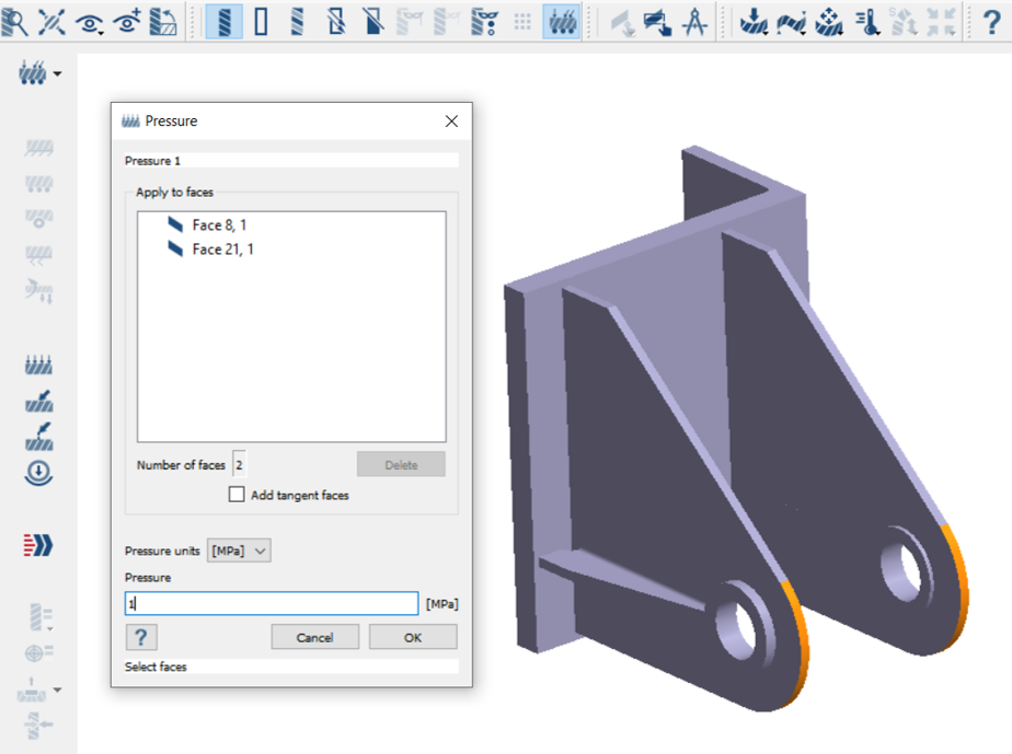

    新的载荷工况将列在工作台中。通过手动创建,可以添加压力、力和远程载荷。
  3. 在工作台工具栏上,点击 (压力)。
  4. 选择 图 8 中高亮显示为橙色的面。
    图 8.
  5. 对于单位,从下拉菜单中选择 MPa
  6. 在压力文本框中,输入 1
  7. 点击确定

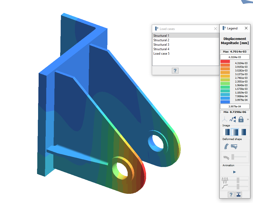

查看结果
  1. 分析工作台 上,选择 > 位移大小
    图例窗口会打开并显示云图。工作台上的所有载荷都列在载荷工况对话框中。
    图 9.
  2. 在对话框中,选择所需的载荷工况即可显示结果。

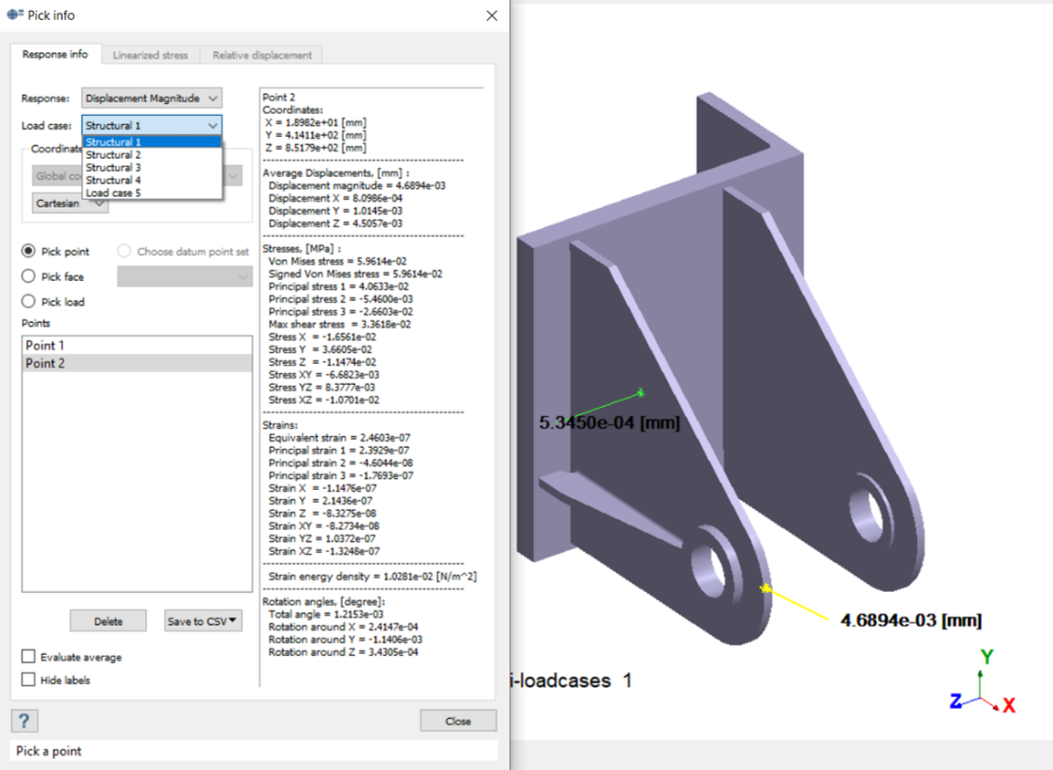

  3. 拾取点信息。
    1. 在工作台工具栏,点击 (拾取信息)。
    2. 模型视窗 中,选择目标点。
    3. 拾取信息对话框中,选择所需的载荷工况即可查看结果。
